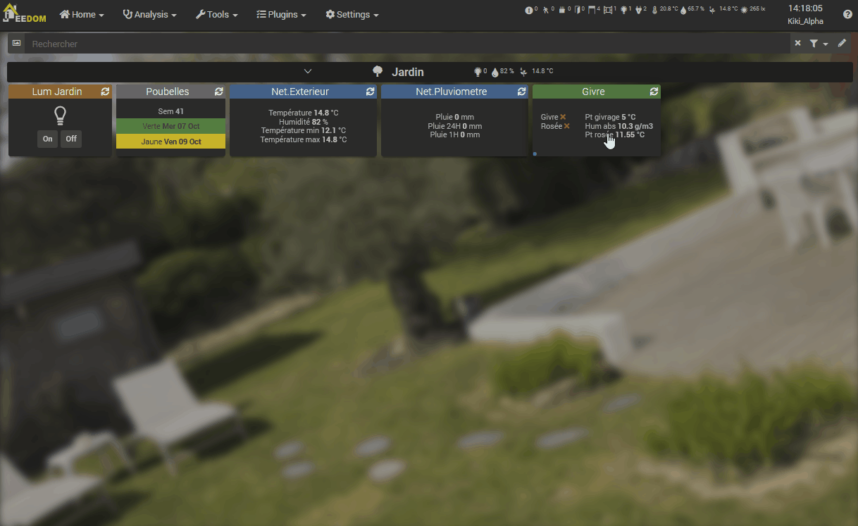

Es gibt verschiedene Möglichkeiten, auf den Verlauf zuzugreifen :
Wenn Sie ein Diagramm über die Verlaufsseite anzeigen, haben Sie über dem Diagramm Zugriff auf mehrere Anzeigeoptionen :
