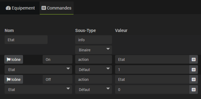

EIN / AUS-Symbol Umschalten
In Bezug auf Widgets für Switches (ein / aus, ein / aus, öffnen / schließen usw…), Es kann als optisch ansprechender angesehen werden, nur ein Symbol anzuzeigen, das den Status des zu steuernden Geräts widerspiegelt.
Diese Möglichkeit kann sowohl mit Standard-Widgets als auch mit benutzerdefinierten Widgets verwendet werden.
Dazu müssen 2 Voraussetzungen berücksichtigt werden :
Beispiel
ToggleLink-Widget
Ratschlag
Deaktivieren Sie “Afficher” des Befehls info / binary, der nicht angezeigt werden muss.
TIPP
Solange der standardisierte Name lesbar bleibt, kann beispielsweise die Benennung angepasst werden open_volet oder shutter_close, Schritt 2 und stop_2, Usw..

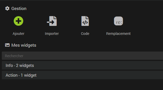

Gestion
Widgets
Sie haben vier Möglichkeiten :

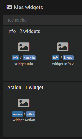

Meine Widgets
In diesem Teil finden Sie alle Widgets, die Sie erstellt haben, nach Typ klassifiziert.
Mes Widgets
TIPP
Sie können ein Widget öffnen, indem Sie dies tun :
  • Klicken Sie auf einen von ihnen.
  • Strg + Klick oder Klick + Mitte, um es in einem neuen Browser-Tab zu öffnen.
Mit der Suchmaschine können Sie die Anzeige von Widgets nach verschiedenen Kriterien (Name, Typ, Subtyp usw.) filtern…). Die Esc-Taste bricht die Suche ab.
