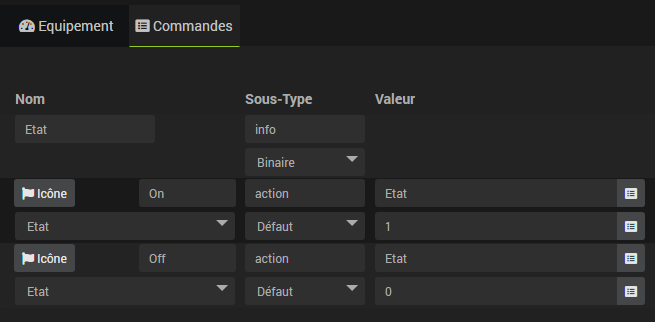

, das Widget wird 2 mal kleiner sein.In Bezug auf Widgets für Switches (ein / aus, ein / aus, öffnen / schließen usw…), Es kann als optisch ansprechender angesehen werden, nur ein Symbol anzuzeigen, das den Status des zu steuernden Geräts widerspiegelt.
Diese Möglichkeit kann sowohl mit Standard-Widgets als auch mit benutzerdefinierten Widgets verwendet werden.
Dazu müssen 2 Voraussetzungen berücksichtigt werden :
Beispiel
Rat
Deaktivieren Sie “Afficher” des Befehls info / binary, der nicht angezeigt werden muss.

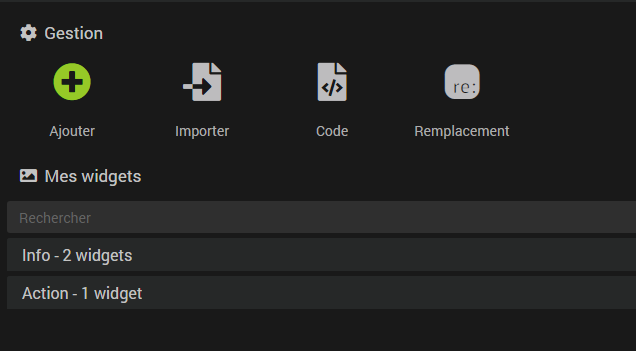

Die Widgets-Seite, auf die über das Menü zugegriffen werden kann Extras → Widgets, Mit dieser Option können Sie zusätzlich zu den standardmäßig in Jeedom verfügbaren Widgets benutzerdefinierte Widgets hinzufügen.
Es gibt zwei Arten von benutzerdefinierten Widgets :
Sie haben vier Möglichkeiten :

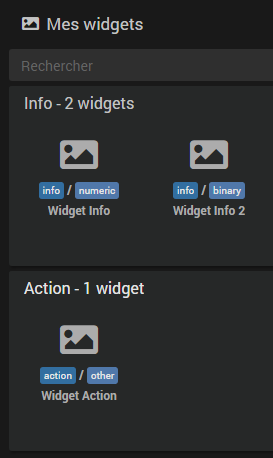

In diesem Teil finden Sie alle Widgets, die Sie erstellt haben, nach Typ klassifiziert.
Trick
Sie können ein Widget öffnen, indem Sie dies tun :
- Klicken Sie auf einen von ihnen.
Strg + Klick
oderKlick + Mitte
, um es in einem neuen Browser-Tab zu öffnen.
Mit der Suchmaschine können Sie die Anzeige von Widgets nach verschiedenen Kriterien (Name, Typ, Subtyp usw.) filtern…). Die Esc-Taste bricht die Suche ab.
Rechts neben dem Suchfeld drei Schaltflächen, die an mehreren Stellen in Jeedom zu finden sind:
Sobald Sie sich auf der Konfigurationsseite eines Widgets befinden, können Sie auf ein Kontextmenü zugreifen, indem Sie mit der rechten Maustaste auf die Registerkarten des Widgets klicken. Sie können auch Strg + Klick oder Klick + Mitte verwenden, um ein anderes Widget direkt in einem neuen Browser-Tab zu öffnen.
Einmal auf der Seite Extras → Widgets Sie müssen auf die Schaltfläche klicken “Hinzufügen” und geben Sie Ihrem neuen Widget einen Namen.
