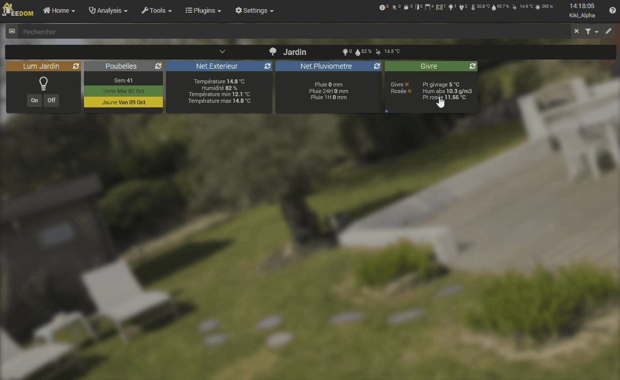

Es gibt verschiedene Möglichkeiten, auf den Verlauf zuzugreifen :
Ab Core v4.2 ist es auch möglich, eine Kurve am unteren Rand der Kachel eines Geräts anzuzeigen.
