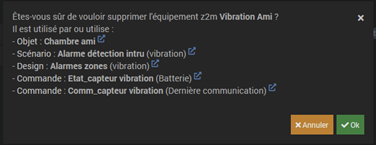

Außerdem warnt Jeedom vor jeder Löschung von Geräten in einem Warnfenster vor den Folgen dieser Löschung :
2
Hier führt das Entfernen dieses Vibrationssensors dazu :
Und sobald dieses Gerät endgültig gelöscht wird, wird es in all diesen Einheiten durch seine alte ID-Nummer oder ein leeres Feld anstelle seines ursprünglichen Namens ersetzt :
3

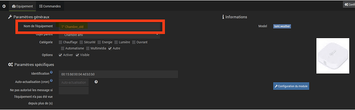

Die nächste Phase wird die Umbenennung der alten Geräte sein. Ändern Sie dazu einfach den Namen und fügen Sie das Suffix hinzu ‘_alt’ Zum Beispiel.
4
Vergessen Sie nicht zu speichern.
Sie müssen dann die Einbindung der neuen Ausrüstung, wenn es sich um eine physische Ausrüstung handelt, oder die Erstellung der neuen virtuellen Ausrüstung durchführen, indem Sie dem für jedes Plugin spezifischen Standardverfahren folgen. Dieses Gerät wird mit seinem endgültigen Namen benannt, dann wird das übergeordnete Objekt und seine Kategorie definiert, bevor es aktiviert wird.

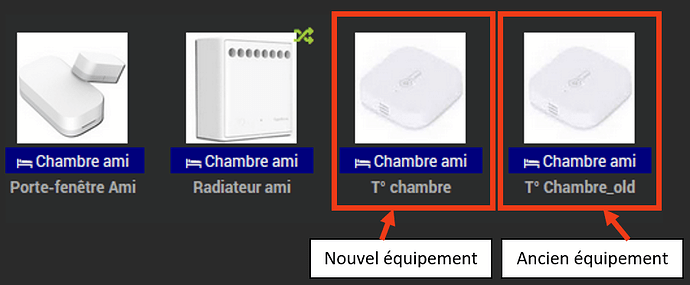

Wir erhalten somit zwei Ausrüstungsgegenstände :

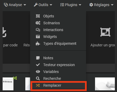

Verwenden des Ersetzen- Tools>
Öffnen Sie das Werkzeug „Ersetzen“ im Menü „ Extras“>.

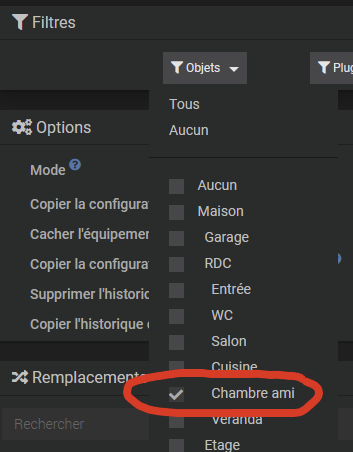

Im Feld Objekt, Elternobjekt(e) auswählen.
7

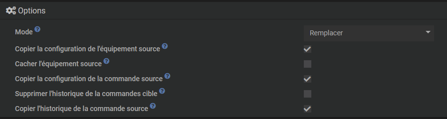

Wählen Sie in den Optionen den gewünschten Modus aus (Ersetzen Oder Kopie) in der Dropdown-Liste und je nach Bedarf die folgenden Optionen (die standardmäßig alle deaktiviert sind) oder zumindest :
8

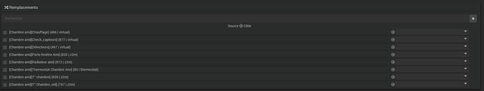

Klicken Sie dann auf Filter>
9
Im Feld Ersatz, Alle Entitäten, die sich auf das übergeordnete Objekt beziehen, werden angezeigt :
10

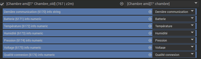

Überprüfen Sie das Quellgerät (umbenannt in ‘_alt’), das heißt diejenige, von der wir die Bestellungen, Informationen, Historie usw. kopieren möchten Hier wird also die Quellausrüstung sein : [Zimmer eines Freundes]T°Chambre_old.
Klicken Sie auf die Zeile, um die verschiedenen zugehörigen Felder anzuzeigen.
11

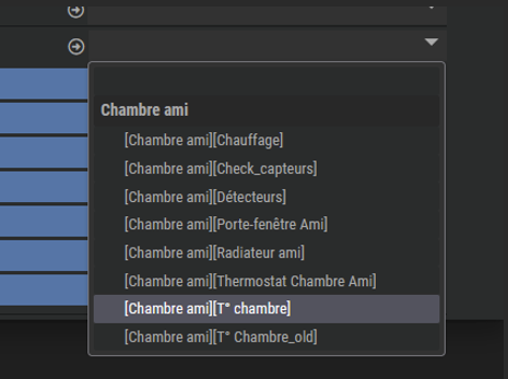

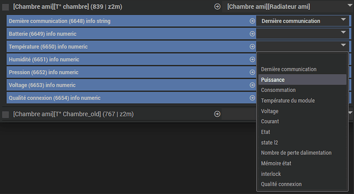

Im Spiel Ziel Scrollen Sie rechts in der Liste nach unten und wählen Sie das neue Gerät aus, das es ersetzen soll, in unserem Beispiel also [Gästezimmer][Raumtemperatur].
12

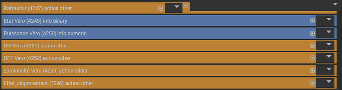

In den Dropdown-Listen, die dann rechts angezeigt werden, werden die Informationen auf blauem Hintergrund dargestellt, die Aktionen auf orangem Hintergrund (unten ein weiteres Beispiel an einer Leuchte, bei der es Aktionen und Informationen gibt)).
13
Und wenn eine direkte Übereinstimmung vorliegt (insbesondere der gleiche Name), werden die verschiedenen Parameter automatisch festgelegt.
14
Hier wird alles automatisch erkannt. Andernfalls ist das Feld leer und Sie müssen die entsprechende Information/Aktion ggf. manuell aus der Dropdown-Liste auswählen.
15

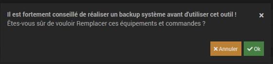

Bestätigen Sie den Austausch und prüfen Sie, ob zuvor ein Backup erstellt wurde (Vorsicht, es gibt kein Zurück) !).
17
Darüber hinaus wird Ihnen das Tool dies zu diesem Zeitpunkt vorschlagen. Wenn Sie jedoch zu diesem Zeitpunkt diese Funktion verlassen, um dieses Backup zu erstellen, verwerfen Sie auch alle bereits vorgenommenen Einstellungen, weshalb das Interesse daran besteht, dieses Backup von Beginn des Vorgangs an zu erstellen.

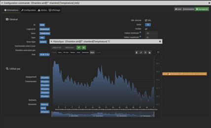

Stellen Sie sicher, dass die neuen Geräte in den Designs, Szenarien, Widgets, Virtuals, Plug-Ins etc. mit ihrer Konfiguration (Layout, Darstellung, Zuordnung von Widgets etc.) und (sofern zutreffend) den damit verbundenen Berücksichtigung finden Geschichte.

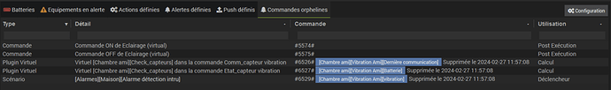

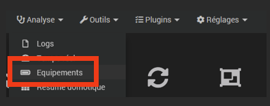

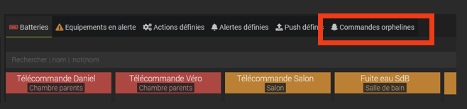

Um ordnungsgemäß zu überprüfen, dass nach dieser Ersetzung keine weiteren Probleme aufgetreten sind, kann die Funktion zur Erkennung verwaister Befehle verwendet werden. Gehen Sie zu Analyse , Ausrüstung und klicken Sie auf die Registerkarte Verwaiste Befehle.
19
20
Wenn alles gut gelaufen ist, sollten in diesem Bericht keine Zeilen vorhanden sein.
21
Andernfalls muss für jedes identifizierte Problem eine zeilenweise Analyse durchgeführt werden, um das Problem zu beheben.

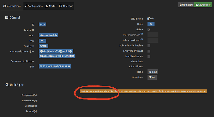

22

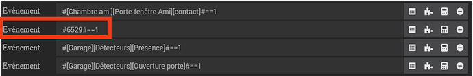

Wenn verwaiste Befehle jedoch vom Ersetzen- Tool nicht berücksichtigt werden, ist es dennoch möglich, mit dieser Funktion Ersetzungen vorzunehmen . Dieser Befehl ersetzt die hier im Befehlskonfigurationsfenster gefundene ID :

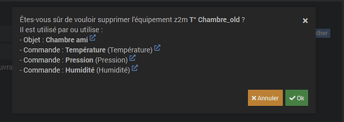

Wenn alles korrekt ist, kann die alte Ausrüstung (im Beispiel T°Chambre_old) endgültig gelöscht werden. Während des Löschvorgangs sollten im Warn-Popup keine weiteren Verweise angezeigt werden, mit Ausnahme von Befehlen, die diesem Gerät eigen sind.
24
Hier wird dieses Gerät nur durch sein zugehöriges Objekt und seine eigenen Befehle referenziert, was normal ist. Wir können es daher ohne Reue löschen.
