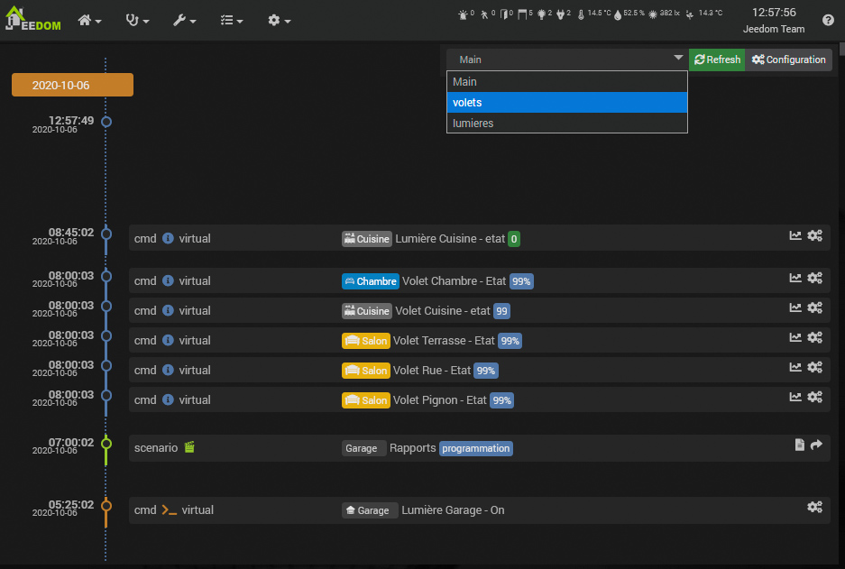

Die Zeitleiste zeigt die aufgezeichneten Ereignisse an, die Tag für Tag vertikal versetzt sind.
Für jede Veranstaltung haben Sie:
Der Name des übergeordneten Objekts, der Name und je nach Typ, Status oder Auslöser.
Oben rechts können Sie einen Timeline-Ordner auswählen. Dies muss vorher erstellt werden und Ereignisse enthalten.
