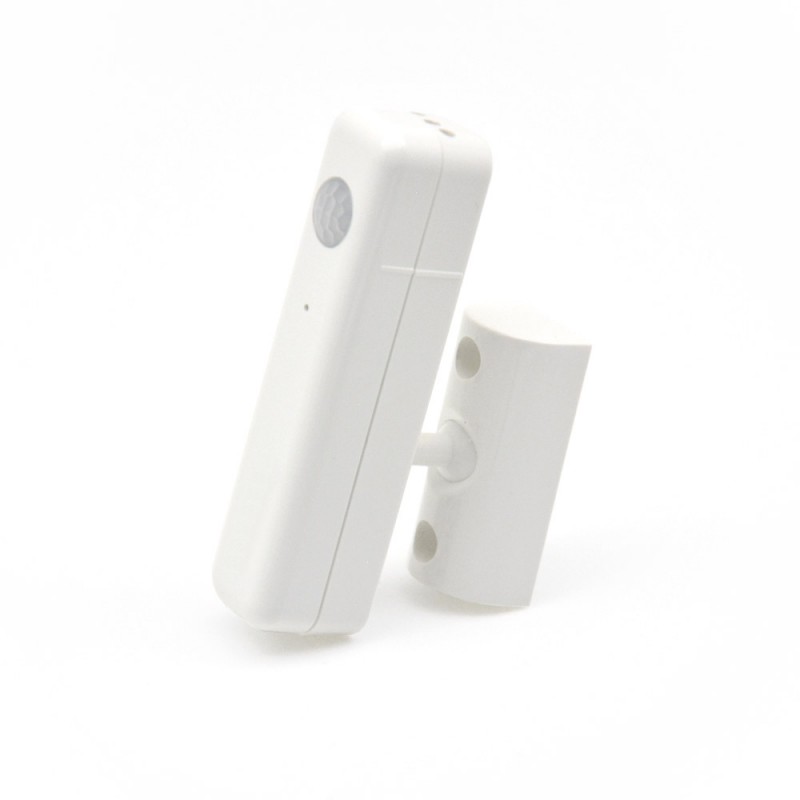

In einem Korridor, dem Wohnzimmer, der Garage Ihres Hauses zum Beispiel, erkennt der Bewegungssensor eine Präsenz, die Zustandsänderung erfolgt augenblicklich.
Dank seines weiten Betrachtungswinkels und seiner Reichweite ist es möglich, einen großen Umfang zu sichern. Die integrierte LED-Anzeige signalisiert jede Zustandsänderung.

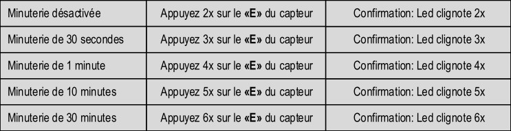

Standardmäßig ist der Timer deaktiviert. Dieser Parameter wird verwendet, um die Verzögerung zu konfigurieren :

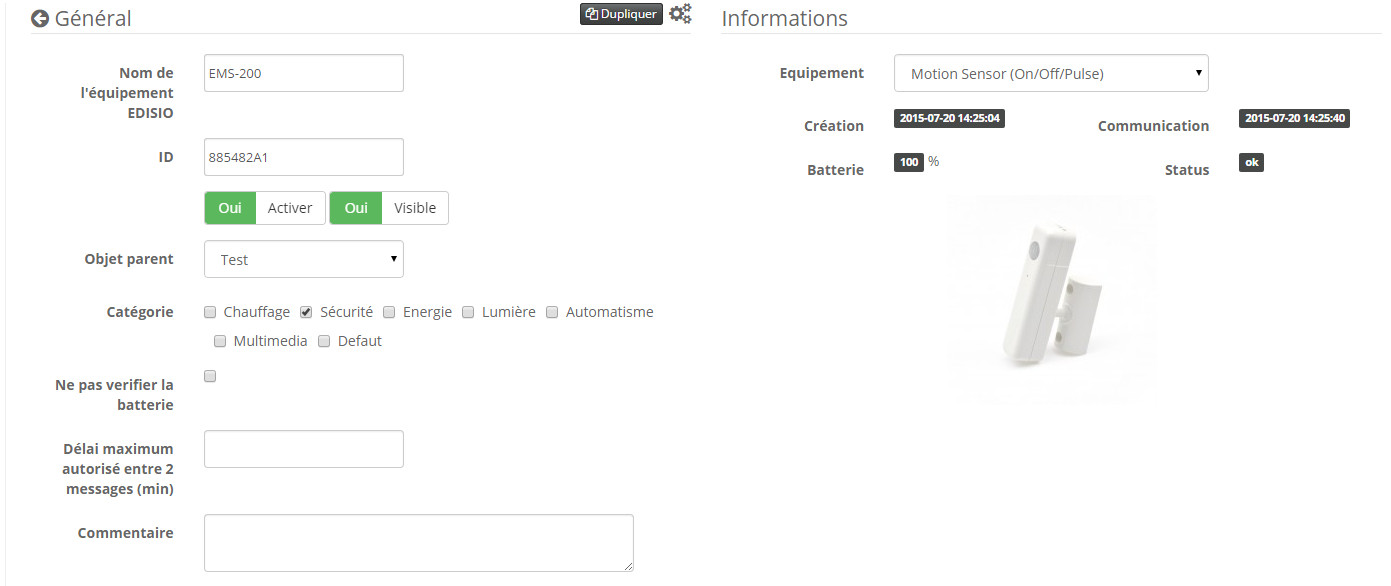

Die Zuordnung des Bewegungssensors ist kinderleicht. Drücken Sie einfach die Taste “E” unter dem Sensor. Dies wird von Jeedom automatisch erkannt. Gehen Sie einfach zum Edisio-Plugin. Sie können es in ein Objekt einfügen, ihm einen Namen geben und es speichern.
Sobald Ihre Ausrüstung gekoppelt ist, sollten Sie diese erhalten :

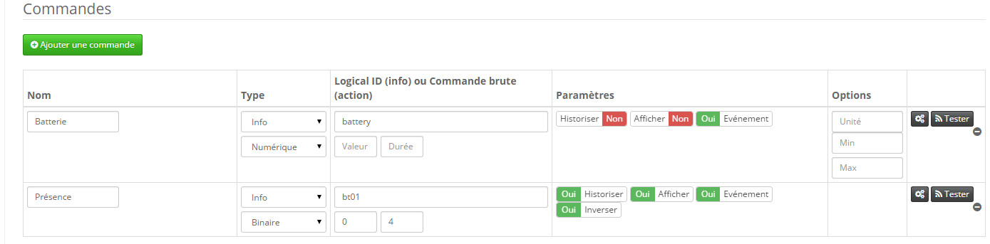

Sobald Ihre Ausrüstung erstellt ist, sollten Sie die mit dem Modul verknüpften Befehle erhalten :
Hier ist die Liste der Befehle :

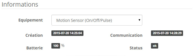

Sobald Ihre Ausrüstung mit Jeedom verknüpft ist, stehen verschiedene Informationen zur Verfügung :
