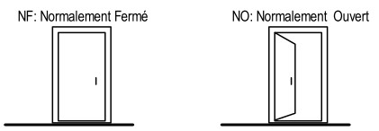

Standardmäßig ist der Sensor in NO (normalerweise offen) konfiguriert)
Notiz
Sie müssen daher Ihren Sensor konfigurieren, wenn Sie ein Widget mit geschlossener Tür haben möchten.

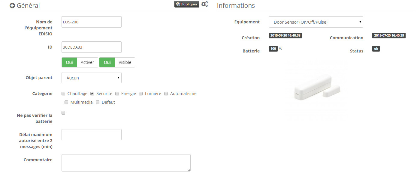

Das Koppeln des Bewegungssensors ist einfach. Drücken Sie einfach die Taste “E” unter dem Sensor. Dies wird von Jeedom automatisch erkannt. Gehen Sie einfach zum Edisio-Plugin. Sie können es in ein Objekt einfügen, ihm einen Namen geben und es speichern.
Sobald Ihre Ausrüstung gekoppelt ist, sollten Sie diese erhalten :
Spitze
Denken Sie daran, Ihre Ausrüstung in einem Objekt zu platzieren, damit das Widget im Dashboard angezeigt wird.

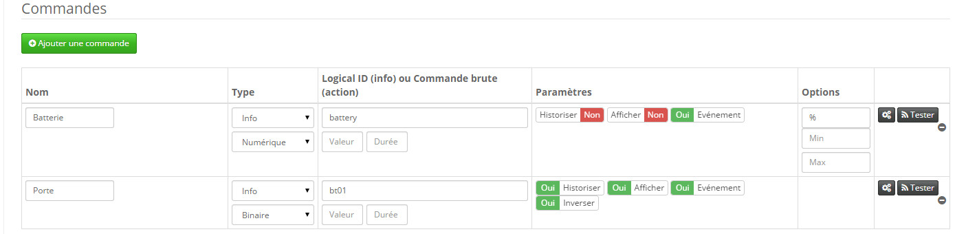

Sobald Ihre Ausrüstung erstellt ist, sollten Sie die mit dem Modul verknüpften Befehle erhalten :
Hier ist die Liste der Befehle :

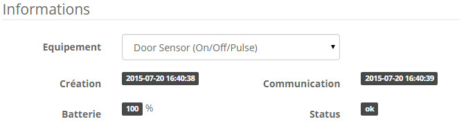

Sobald Ihre Ausrüstung mit Jeedom verknüpft ist, stehen verschiedene Informationen zur Verfügung :
