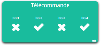

Das Jeedom Visual
vue default

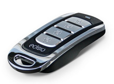

Die e-Trendy 4-Kanal-Mini-Fernbedienung ist einfach, robust und konstruiert. Es lässt sich leicht an Empfänger anschließen und kann Ihre Ein / Aus- und dimmbaren Lichter, Motoren, Jalousien, Rollläden, Tore und Garagentore steuern. Es gibt zwei Programmiermodi.
Darüber hinaus ist die Interaktion mit anderen Protokollen möglich. Sie kann mit Empfängern der Marke Edisio, mit Jeedom, aber auch mit jedem Z-Wave-Empfänger in Ihrem Netzwerk interagieren.

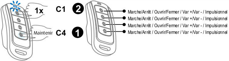

Steuern und zentralisieren Sie Ihre Ein / Aus-Lichter und Dimmer, Öffnungen und Motoren mit derselben Taste oder mit 2 separaten Tasten. Die e-Trendy-Fernbedienungen verfügen über zwei Betriebsarten, MODE 1 und MODE 2 :

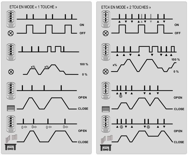

Funktionsplan
Je nachdem, ob Ihr Sender im Modus “1 Taste” oder “2 Tasten” konfiguriert ist, funktioniert die Fernbedienung folgendermaßen :
diagramme
Modus wechseln
mode1
mode2

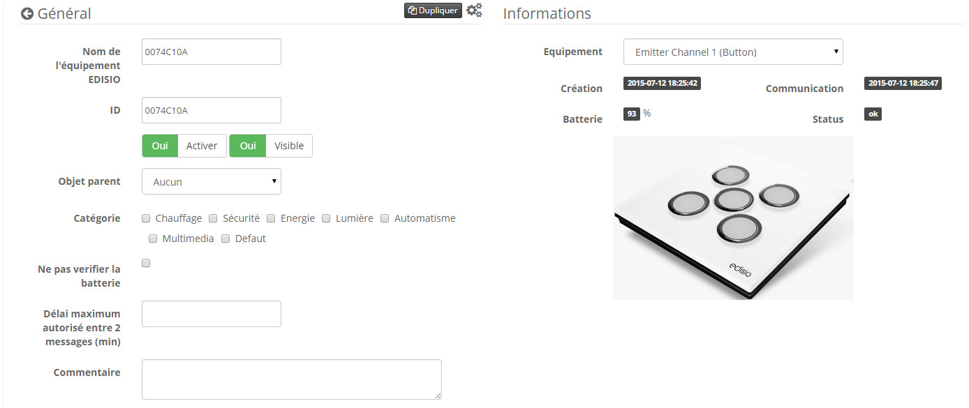

Die Zuordnung eines Edisio-Senders erfolgt einfach und automatisch. Drücken Sie einfach eine beliebige Taste auf Ihrem Jeedom.
Sobald Sie Ihre zugehörige Ausrüstung haben, sollten Sie diese erhalten :
asso equip

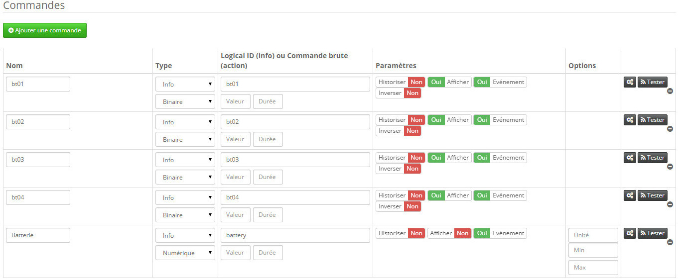

Sobald Ihre Ausrüstung erstellt ist, sollten Sie die mit dem Modul verknüpften Befehle erhalten :
Befehle
Hier ist die Liste der Befehle :
