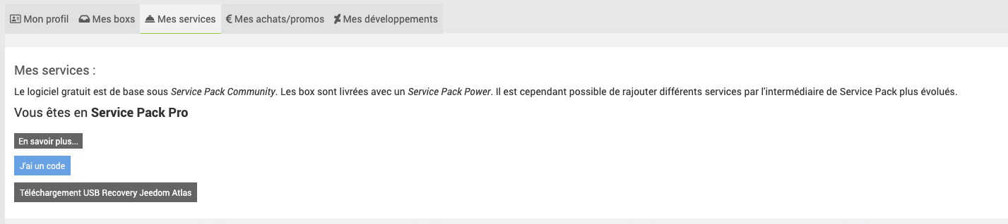

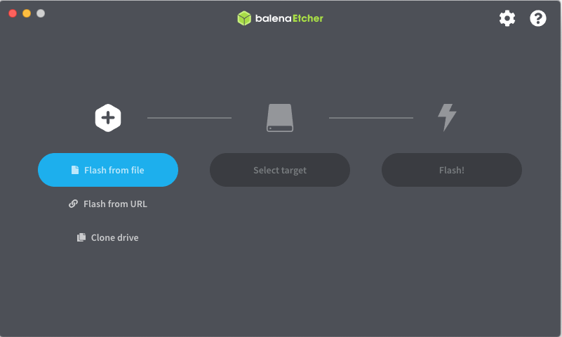

CAS 2 : VOUS N’AVEZ PAS ACCES A VOTRE BOX ATLAS
Ce Recovery Mode n’est compatible qu’avec la Jeedom Atlas
