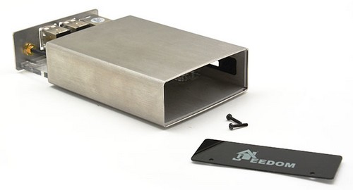

  1. Débrancher tous les périphériques externes branchés sur la Smart (alimentation, éthernet, USB, HDMI…) et dévisser l’antenne du contrôleur interne.
  2. Dévisser les 2 vis à l’avant de la box au niveau de la plaque en plexiglass (Attention fragile!).
  3. Faire coulisser la carte mère vers l’arrière du boitier:
    Ouvrir la Smart

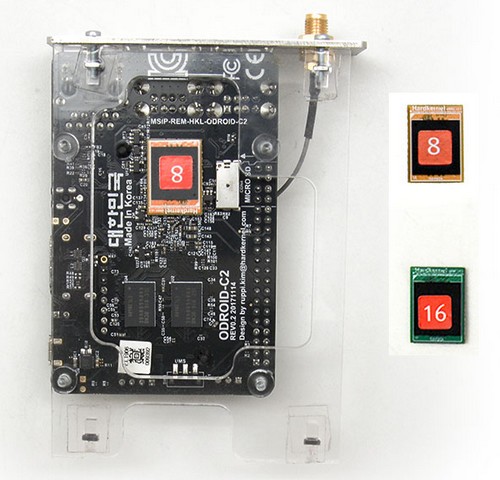

  1. Déclipser le stockage eMMC situé sous la carte mère:
    Déclipser eMMC
INFORMATION
En cas de remplacement de l’eMMC d’origine par une eMMC avec Jeedom préinstallé sous Debian 11, clipser la nouvelle eMMC à la place de l’ancienne puis passer directement à l’étape de remontage.

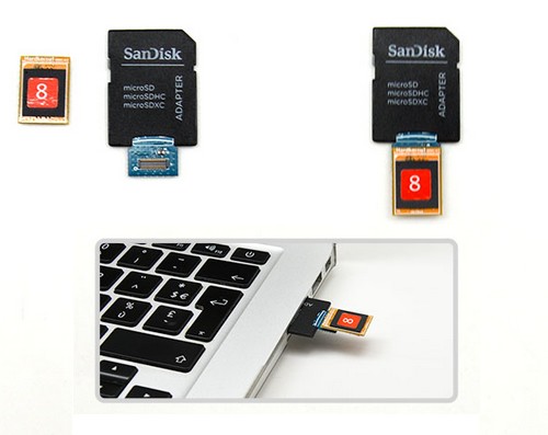

  1. Clipser l’eMMC sur l’adaptateur et le brancher sur un ordinateur:
    eMMC sur PC
  2. Ouvrir le logiciel de gravure (balenaEtcher par exemple).
  3. Sélectionner le fichier d’image système comme source, le support eMMC comme cible puis démarrer la gravure.
  4. A l’issue de la gravure, débrancher l’adapteur de l’ordinateur puis déclipser l’eMMC et la reclipser sous la carte mère de la Smart.

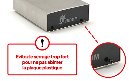

  2. Remettre le plexiglass en place puis revisser les 2 vis à l’avant de la box sans forcer:
    Dévisser Smart
  3. Revisser l’antenne puis rebrancher les périphériques externes en terminant par le câble d’alimentation.
