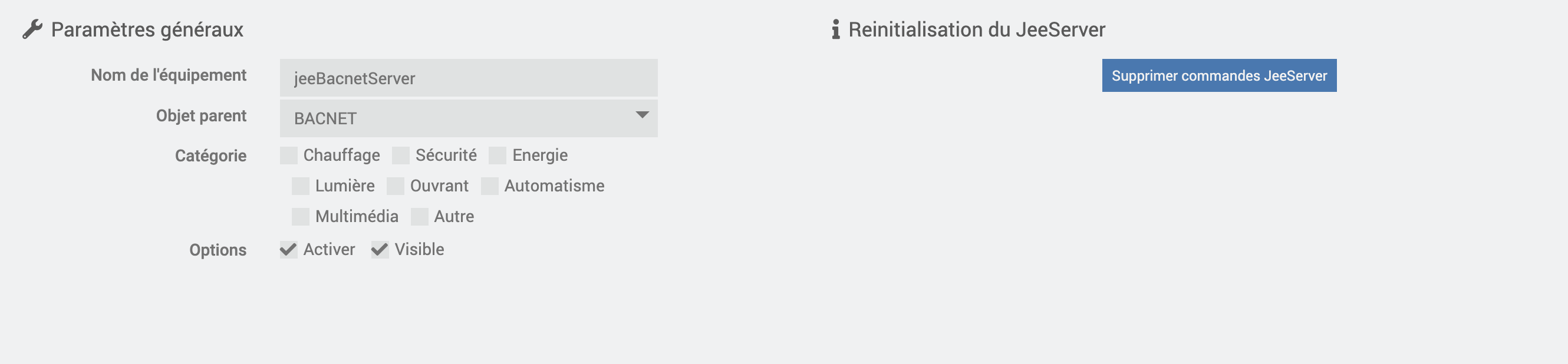

Standardmäßig wird ein jeeBacnetManager-Gerät erstellt. Es ist dieses „Bacnet“-Gerät, das Ihr Bacnet-Supervisor im Netzwerk sehen kann
Sie können seine Geräte-ID in der Plugin-Konfiguration konfigurieren

Sie können das Gerät sowie seine Bacnet-Punkte auch aus dem Netzwerk löschen, indem Sie auf Delete the jeeBacnetManager klicken.

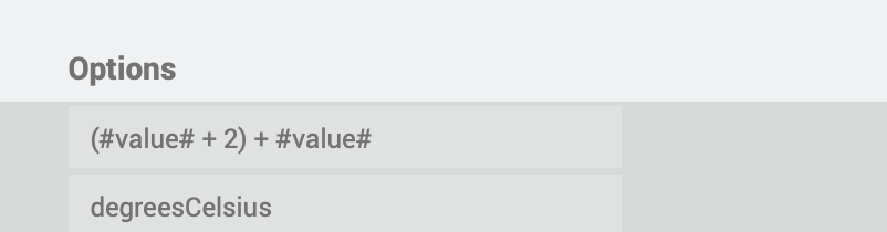

Um die Einheit der Bacnet-Punkte zu ändern und sie im Netzwerk anzuzeigen, müssen Sie die Einheit im dafür vorgesehenen Auswahlmenü der Bedienelemente auswählen. Jeedom-Befehle vom Typ „String“ müssen keine Einheiten auswählen.
Im Bacnet-Netzwerk verwenden die Instanzen der Punkte die Namen der Befehle, die im Feld im Modal „Zusätze von Befehlen“ angegeben sind.
Eine Nachkalkulationsfunktion ist ebenfalls vorhanden : Wenn Sie sich dafür entscheiden, diesen PostCalcul auszufüllen, hat der in das DeviceBacnet eingegebene Wert den Anfangswert angenommen, der mit der angegebenen Berechnung hochgeladen werden soll
Sie können zum Beispiel :
#value# * 10
Dies nimmt den Anfangswert des hochgeladenen Befehls und multipliziert ihn dann mit 10, bevor er in der jeeServer-Instanz aktualisiert wird
Beispiel :

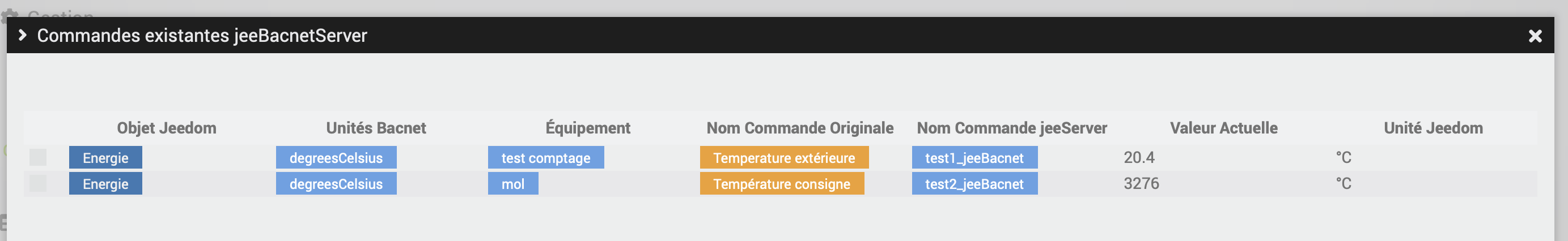

Sie finden alle vorhandenen Befehle auf dem jeeServer auf dem Plugin-Bildschirm, indem Sie auf Cmds JeeServer klicken
