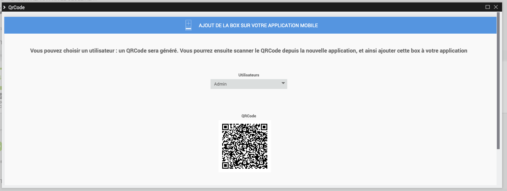

v2ModalQrApp
Registerkarte „Qr-Code“ des Mobile-Plugins
v2ModalPlugin
Nach diesem ersten Schritt sind Sie in der Anwendung registriert: Wenn Sie das Mobile-Plugin haben, haben Sie über das Menü Zugriff auf Benachrichtigungen, QrCodes, Menüanpassung ….

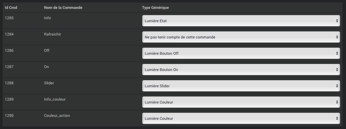

So konfigurieren Sie generische Typen richtig
Generische Typen im Mobile Plugin
Besser als Worte, hier ist ein Beispiel für die generischen Credits für ein Licht mit all seinen Steuerelementen (siehe auch die Lichttabelle unten) :
generic type in plugin

Sie müssen generische Typen eingeben und das Plugin zum Senden von Generika autorisieren. Sehen Sie sich das Dokument etwas höher an.
