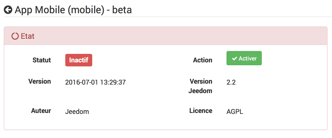

Après avoir installé le plugin, activez-le simplement :

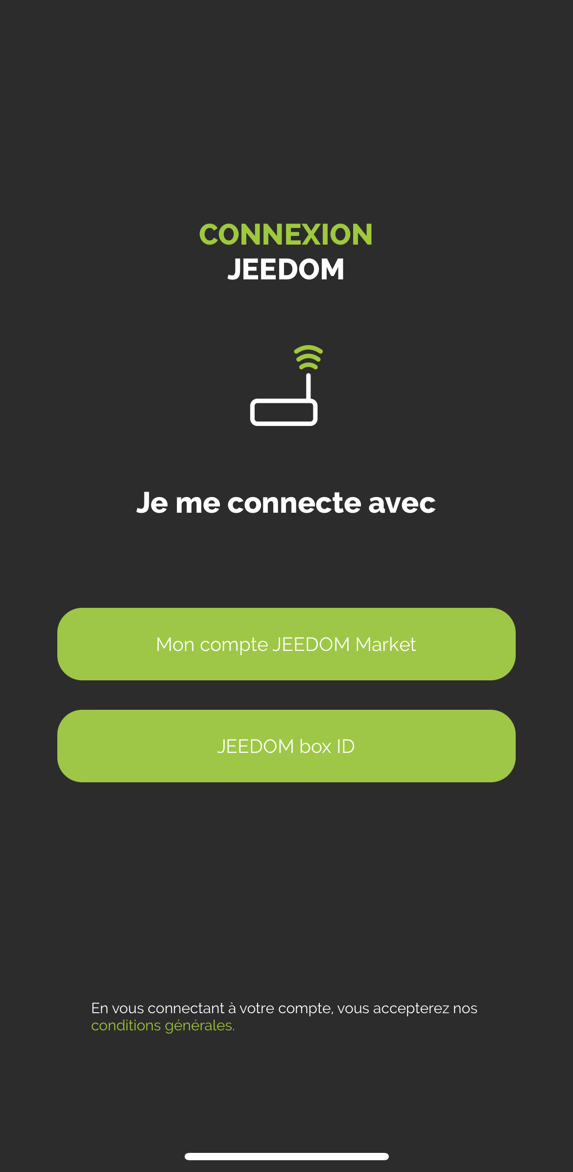

Sur le premier écran de l’application, vous pouvez soit connecter votre compte Market pour retrouver toutes les Box associées à ce compte, soit ajouter une Box manuellement.

Saisissez simplement votre identifiant et mot de passe Market pour vous connecter.

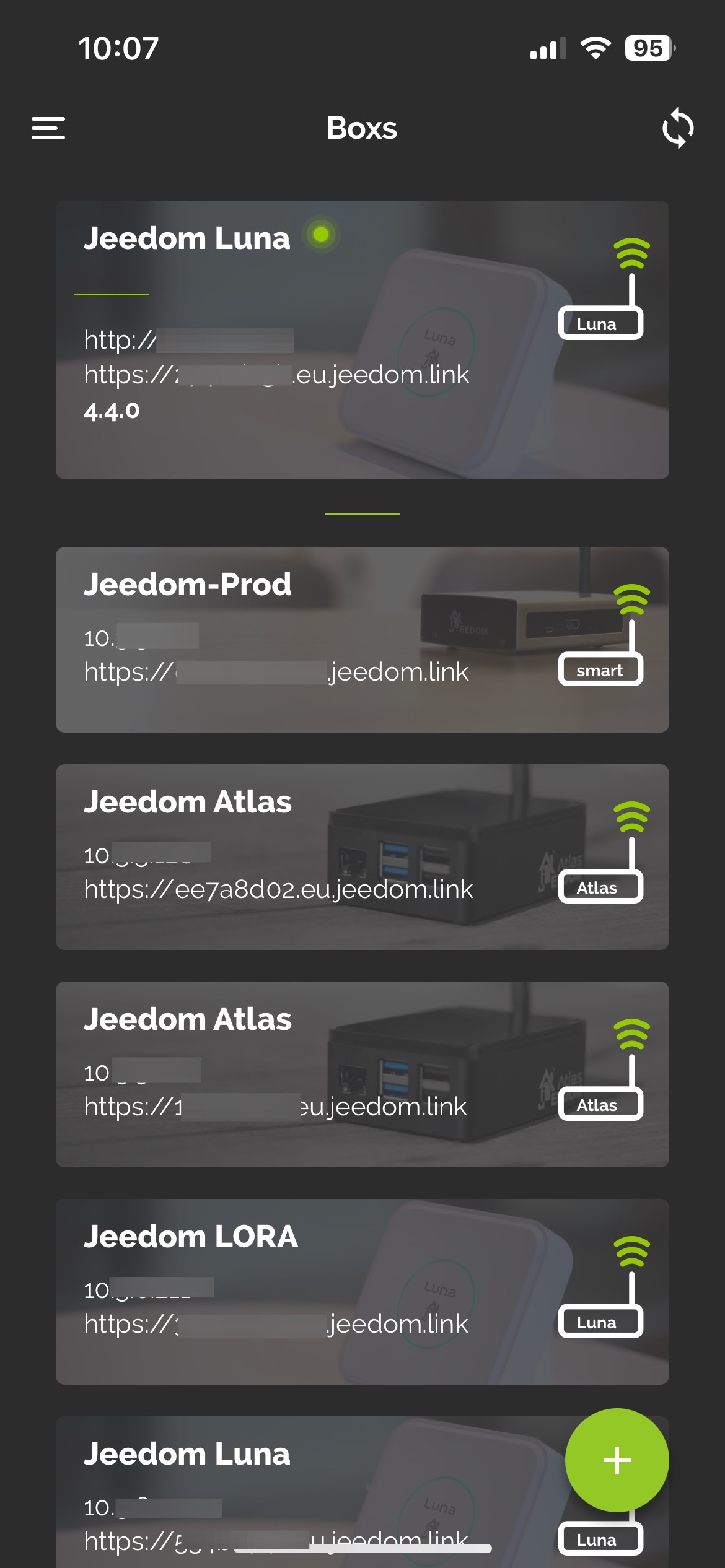

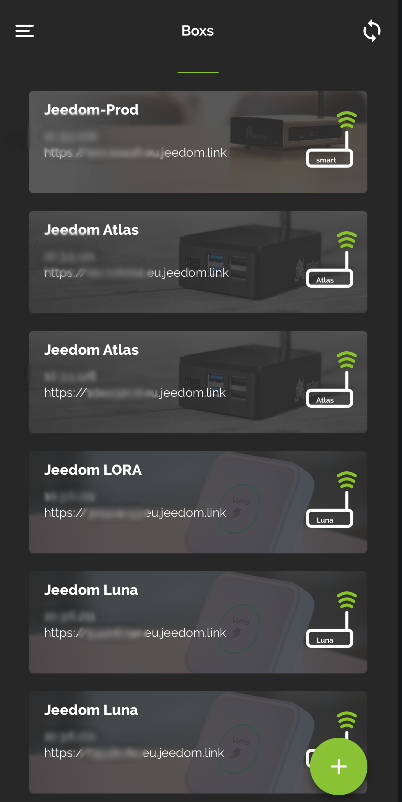

Dans le menu, un onglet Boxs regroupe toutes les Box associées à votre compte Market.
Cliquez sur la Box où le plugin Mobile est installé, puis identifiez-vous pour y accéder.
La Box validée apparaîtra en haut de la liste. Vous pouvez répéter cette opération pour plusieurs Box.

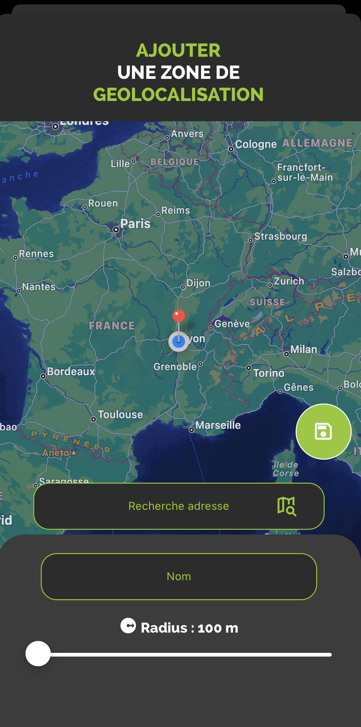

Ajoutez une zone de géolocalisation en cliquant sur l’icône +.
Saisissez l’adresse recherchée et validez avec la touche Entrée de votre téléphone. Le curseur se positionnera automatiquement sur l’adresse. Vous pouvez ensuite nommer et sauvegarder la zone.

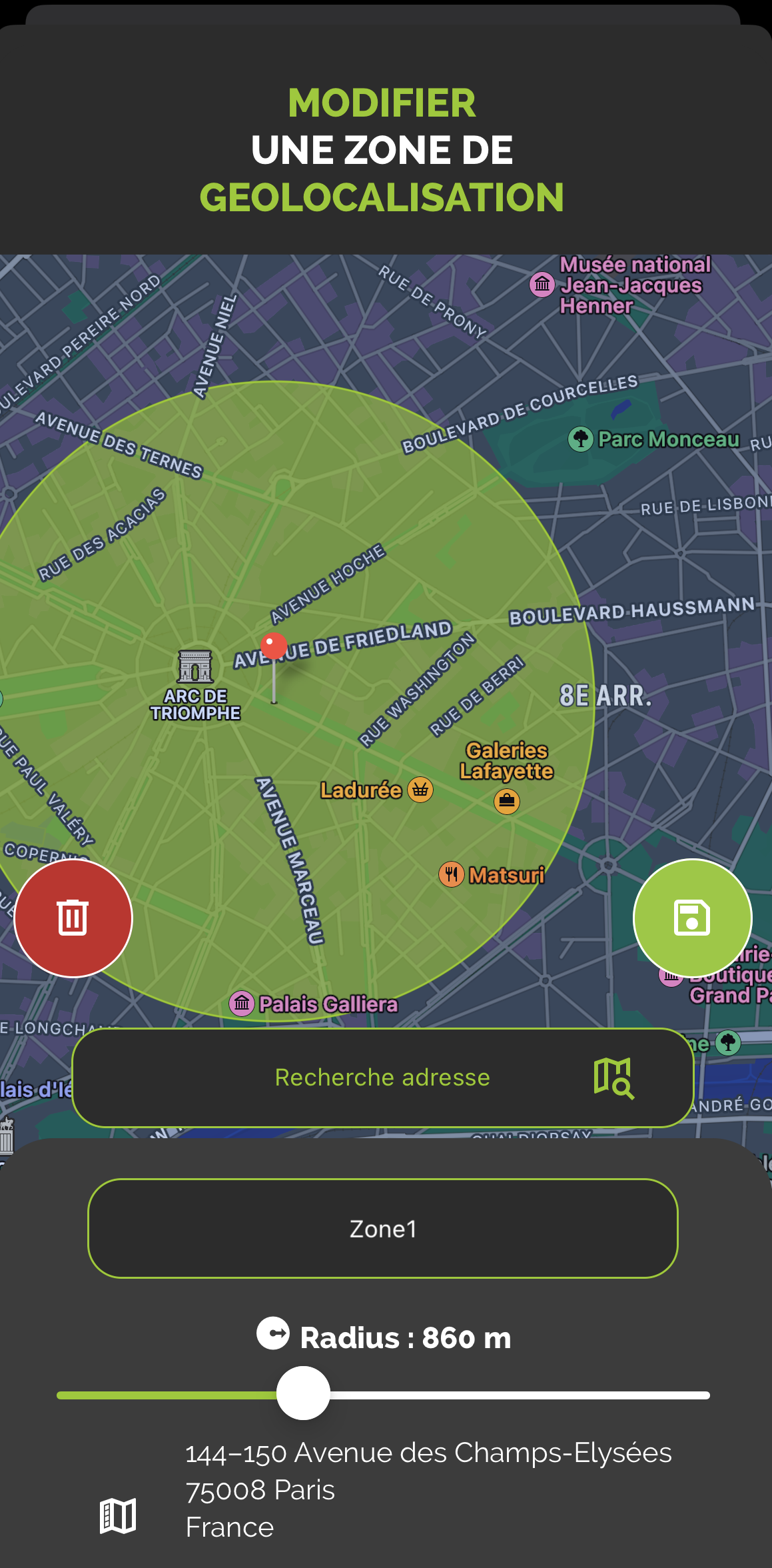

Cela créera une commande binaire sur votre équipement mobile, qui indiquera les entrées et sorties de la zone si la géolocalisation est activée sur votre téléphone.
Vous pouvez également ajuster le rayon de la zone pour élargir la détection.
Pour supprimer une zone, cliquez sur Éditer, puis sur l’icône Corbeille. Cela supprimera la zone de l’application ainsi que la commande associée sur la Box.
