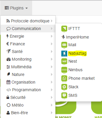

Sobald das Plugin über den Markt installiert und aktiviert ist, können Sie über auf die Nabaztag-Plugin-Seite zugreifen :

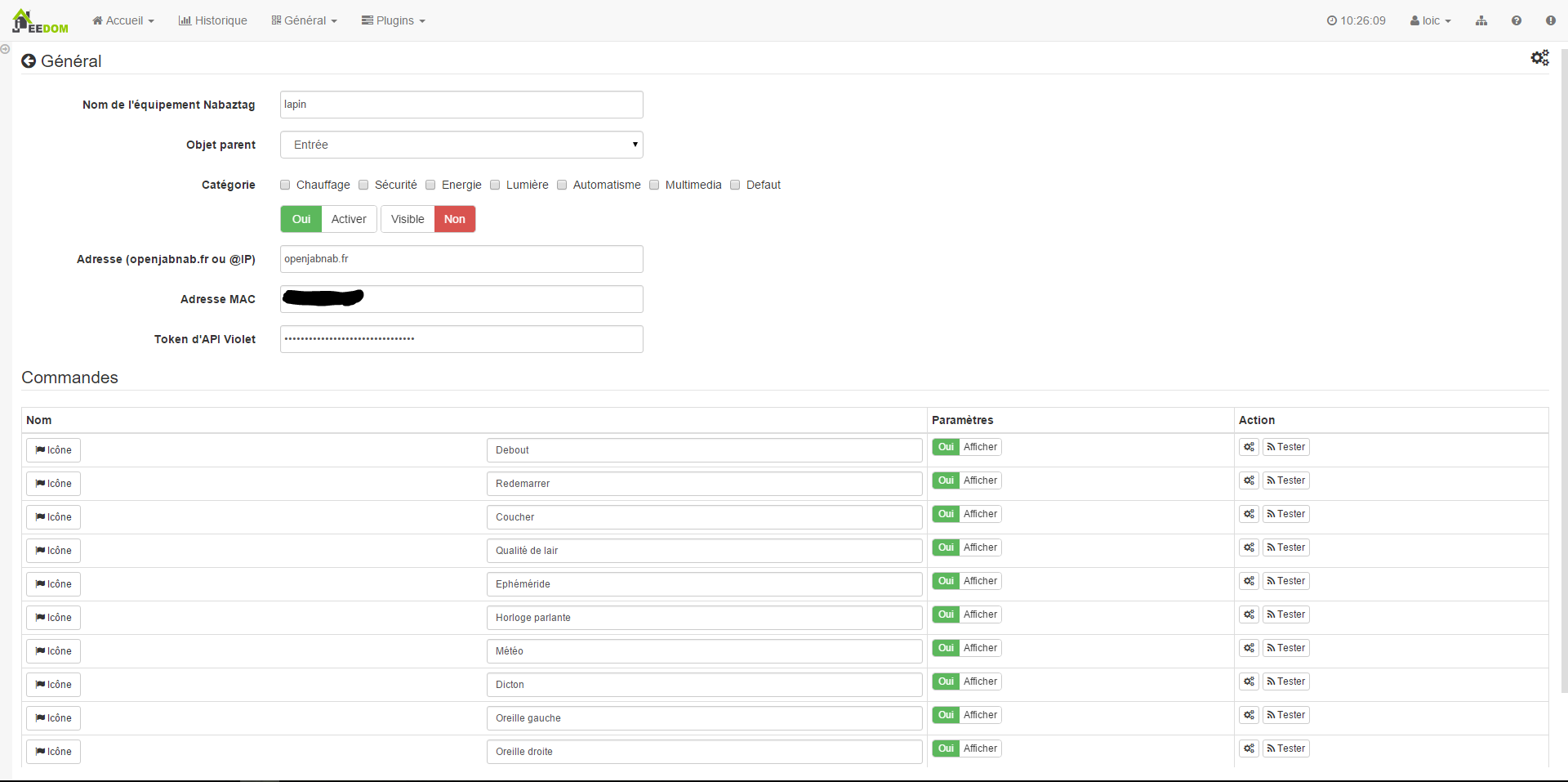

Hier finden Sie alle Ihre Nabaztag-Geräte :
Sobald ein Gerät ausgewählt ist, erhalten Sie :
Hier finden Sie die gesamte Konfiguration Ihrer Geräte :
- Name der Nabaztag-Ausrüstung : Name Ihrer Nabaztag-Ausrüstung
- Übergeordnetes Objekt : Gibt das übergeordnete Objekt an, zu dem das Gerät gehört
- Kategorie : Gerätekategorien (es kann zu mehreren Kategorien gehören)
- Aktivieren : macht Ihre Ausrüstung aktiv
- Sichtbar : macht es auf dem Dashboard sichtbar
- Adresse (openjabnab.fr oder @IP) : openjabnab oder IP (DNS) -Adresse Ihres openjabnab, wenn Sie es selbst hosten
- MAC-Adresse : Mac-Adresse Ihres Kaninchens (siehe unten)
- API-Token Lila : API-Token (siehe unten)
Nachfolgend finden Sie die Liste der Bestellungen :
- Der im Dashboard angezeigte Name
- Anzeige : ermöglicht die Anzeige der Daten im Dashboard
- erweiterte Konfiguration (kleine gekerbte Räder) : Zeigt die erweiterte Konfiguration des Befehls an (Protokollierungsmethode, Widget usw.)
- Test : Wird zum Testen des Befehls verwendet
Die Liste der Befehle lautet wie folgt :
- Stehend : Weckt das Kaninchen auf
- Neu starten : Starten Sie das Kaninchen neu
- Schlafenszeit : Sagen wir dem Kaninchen, er soll ins Bett gehen
- Luftqualität : Gibt Luftqualität (erfordert die Aktivierung des entsprechenden Plugins in openjabnab)
- Ephemeride : Geben Sie Ephemeride (erfordert die Aktivierung des entsprechenden Plugins in Openjabnab)
- Sprechende Uhr : Geben Sie die Zeit an (erfordert die Aktivierung des entsprechenden Plugins in openjabnab)
- Wetter : Gibt das Wetter an (erfordert die Aktivierung des entsprechenden Plugins in openjabnab)
- Sagen : Geben Sie ein Sprichwort (erfordert die Aktivierung des entsprechenden Plugins in openjabnab)
- Linkes Ohr : Ermöglicht die Auswahl der Position des linken Ohrs (16 Positionen möglich)
- Rechtes Ohr : Ermöglicht die Auswahl der Position des rechten Ohrs (16 mögliche Positionen)
- Sprich : Sagen wir dem Kaninchen einen Satz

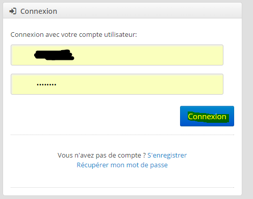

Gehen Sie zur Website openjabnab Melden Sie sich dann in Ihrem Konto an :

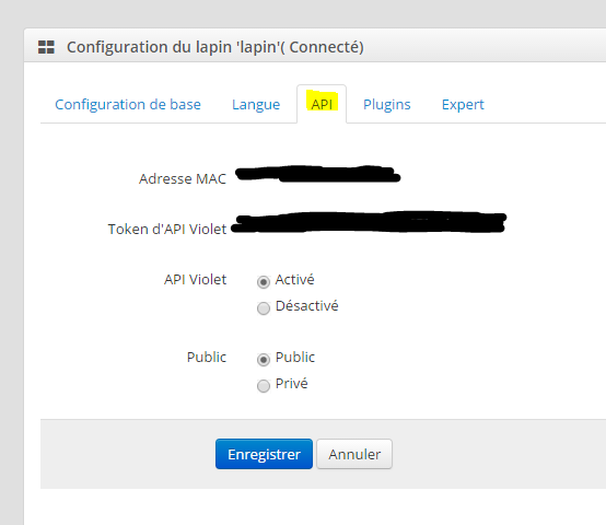

Klicken Sie dann auf API :
Aktivieren Sie hier die lila und öffentliche API und erhalten Sie die Mac-Adresse sowie den lila API-Schlüssel, um sie in die Konfiguration Ihres Kaninchens auf Jeedom zu integrieren
