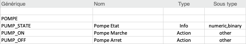

  1. JSON/XLS-Datei importierenX : ermöglicht Ihnen das Hinzufügen einer Liste generischer Typen aus einer XSLX-Datei
Import XLSX
oder eine JSON-Datei
„json { “PUMP_STATE_MAJEEDOM”: { “name”: “Pumpenzustand (MAJEEDOM)”, “family”: “PUMPE (MAJEEDOM)”, “familyid”: “PUMPE _MAJEEDOM”, “type”: “Info”, “subType”: “binary”, “genTypePerso_type”: true }, “PUMP_ON_MAJEEDOM”: { “name”: “Pumpe an (MAJEEDOM)”, “family”: “PUMPE (MAJEEDOM)”, “familyid”: “PUMPE _MAJEEDOM”, “type”: “Action”, “subType”: “other”, “genTypePerso_type”: true }, “PUMP_OFF_MAJEEDOM”: { “name”: “Pumpenstopp (MAJEEDOM)”, “family”: “PUMPE (MAJEEDOM)”, “familyid”: “PUMPE _MAJEEDOM”, “type”: “Action”, “subType”: “other”, “genTypePerso_type”: true } } „

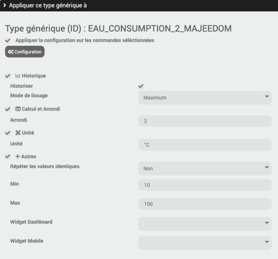

Anwenden des generischen Typs auf Befehle
  1. Geben Sie die gewünschte Konfiguration ein
Configuration du Art générique
  1. Wählen Sie die Liste der Befehle aus, um diesen generischen Typ auf sie anzuwenden
