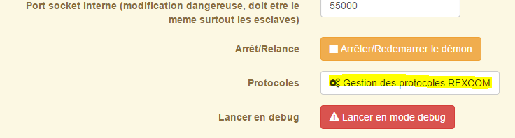

In “Verwaltung von RFXcom-Protokollen”
Überprüfen Sie Protokoll 8, BlindsT1, Speichern und beenden.

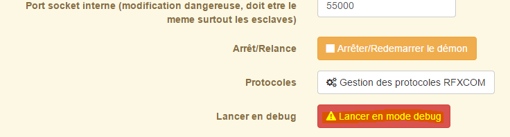

Aktivieren Sie “Im Debug-Modus starten””
Warten Sie, bis sich das Fenster öffnet, und drücken Sie dann die Taste Öffnen auf Ihrer Ematronic-Fernbedienung.

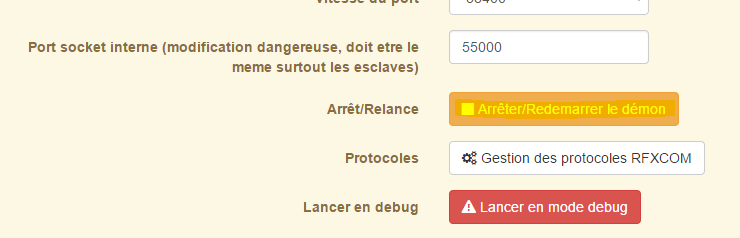

Stoppen Sie den Debug-Modus mit der Schaltfläche “Stop / Restart the Daemon””

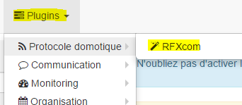

Erstellung der Fernbedienung unter JeeDom

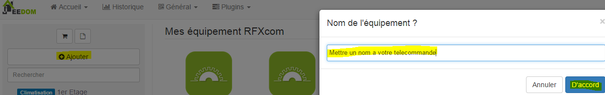

Gehen Sie zu Plugins, Home Protocol, RFXcom.
Klicken Sie auf “Hinzufügen” und geben Sie einen Namen für Ihre virtuelle Fernbedienung ein.

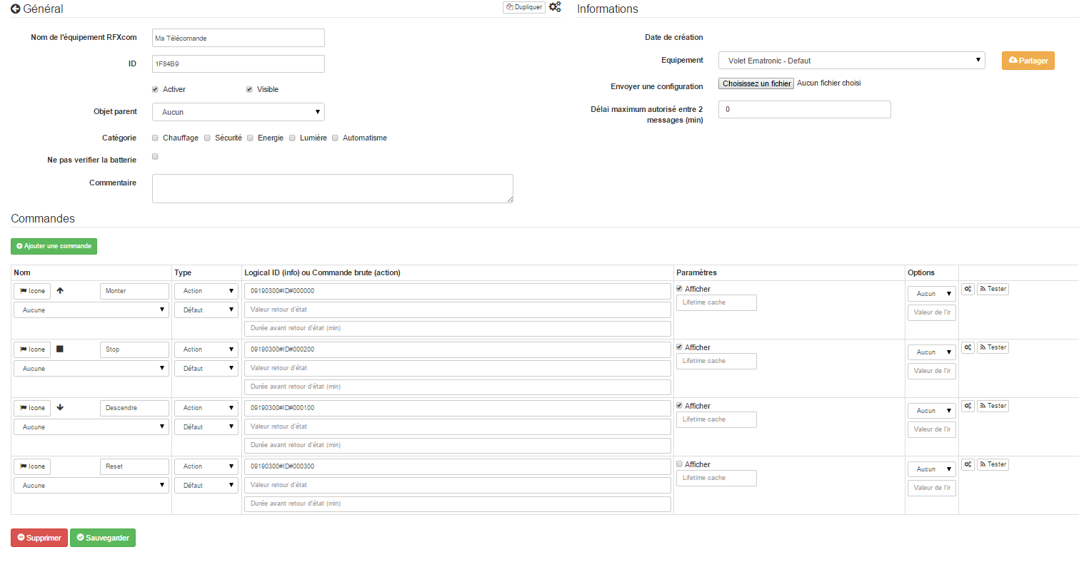

Wählen Sie die Vorlage aus der Liste der Geräte : “Ematronic Shutter - Fehler”.
Ersetzen Sie die automatische ID durch die zuvor extrahierte und aktivieren Sie “Aktivieren” und “Sichtbar”” :
Klicken Sie auf “Speichern”, um Ihre Konfiguration zu speichern und die Vorlage “Ematronic Pane - Default” zu laden”.
Hier ist Ihre Fernbedienung fertig, sie sollte so aussehen :

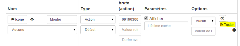

Verknüpfen Sie Ihre virtuelle JeeDom-Fernbedienung mit Ihrer Ematronic-Engine
Motor zurückgesetzt
Zuordnung der virtuellen JeeDom-Fernbedienung zum Ematronic-Motor
