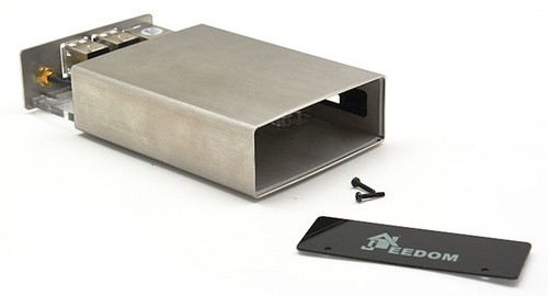

  2. Dévisser les 2 vis à l’avant de la box au niveau de la plaque en plexiglass (Attention fragile!).
  3. Faire coulisser la carte mère vers l’arrière du boitier:
    Ouvrir la Smart

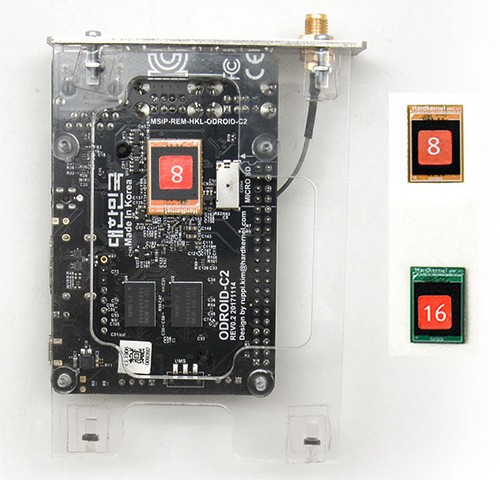

  1. Déclipser le stockage eMMC situé sous la carte mère:
    Déclipser eMMC

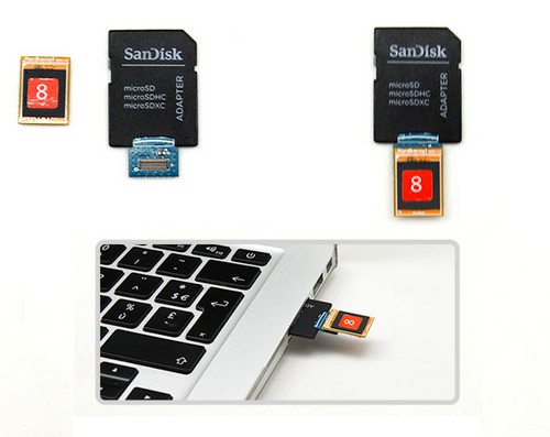

  1. Clipser l’eMMC sur l’adaptateur et le brancher sur un ordinateur:
    eMMC sur PC

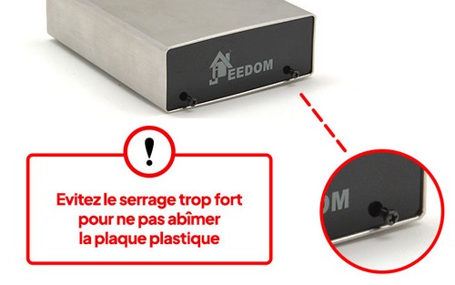

  2. Remettre le plexiglass en place puis revisser les 2 vis à l’avant de la box sans forcer:
    Dévisser Smart
