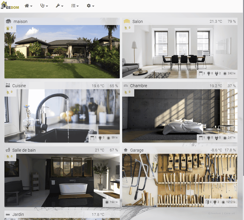

El tablero es una de las páginas principales de Jeedom, muestra un informe de toda su domótica. Este informe (a diferencia de las vistas y los diseños) es autogenerado por Jeedom e incluye todos los objetos visibles y sus equipos.
Punta
El orden de visualización de los objetos en el Tablero es el visible en Análisis → Resumen de domótica. Puede modificar este orden en esta página arrastrando y soltando.
Para que el equipo aparezca en el Tablero, debe :
Cuando el equipo aparece por primera vez en el Tablero, Jeedom intenta dimensionar correctamente su mosaico para mostrar todos los comandos y sus widgets. Para mantener un tablero equilibrado, puede cambiar al modo Editar con el lápiz en la parte superior derecha de la barra de búsqueda, para cambiar el tamaño y / o reordenar los mosaicos del equipo.
