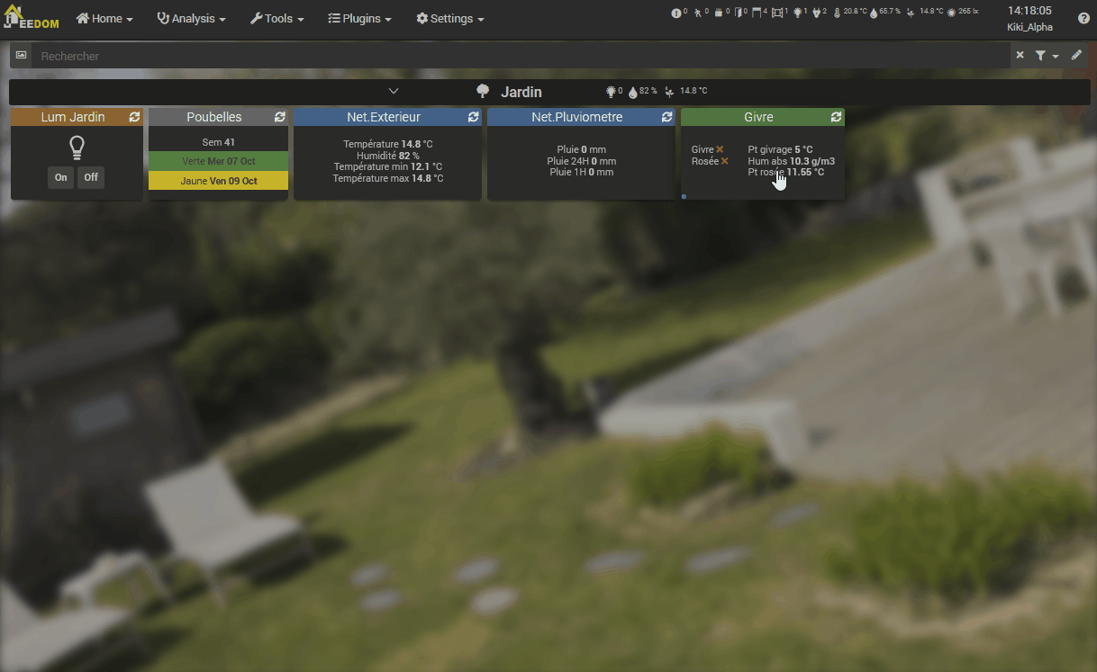

Hay varias formas de acceder al historial :
Si muestra un gráfico a través de la página del historial, tiene acceso a varias opciones de visualización, arriba del gráfico :
