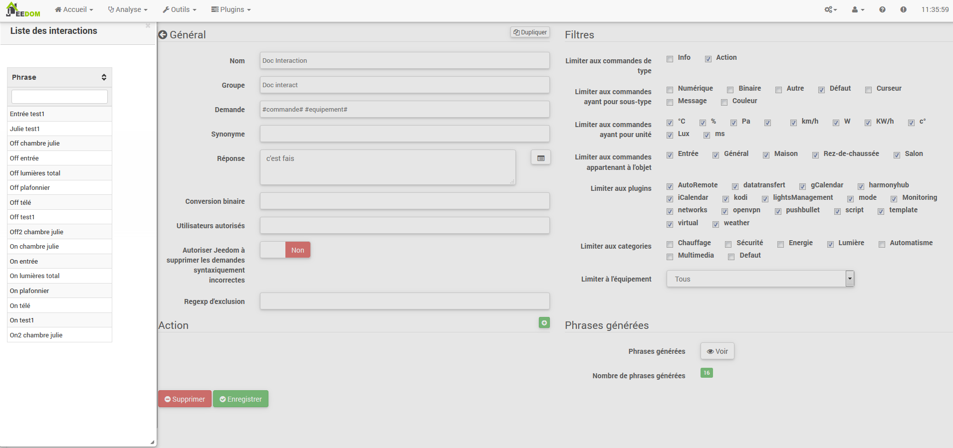

Configuration
La página de configuración consta de varias pestañas y botones :
Pestaña General
Pestaña Filtros
Pestaña Acciones
Úselo si desea apuntar a uno o más comandos específicos o pasar parámetros específicos.

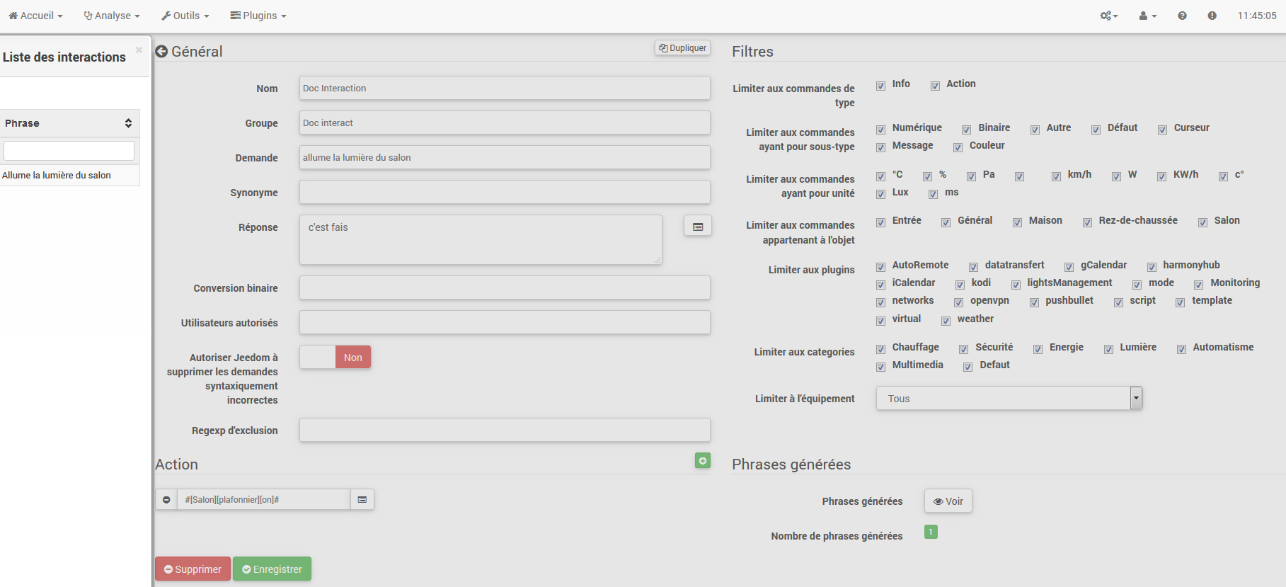

La forma más sencilla de configurar una interacción es darle un modelo generador rígido, sin variación posible. Este método tendrá como objetivo muy preciso un pedido o un escenario.
En el siguiente ejemplo, podemos ver en el campo "Solicitud" la oración exacta que se debe proporcionar para activar la interacción. Aquí, para encender la luz del techo de la sala.
interact004
Podemos ver, en esta captura, la configuración para tener una interacción vinculada a una acción específica. Esta acción se define en la parte "Acción" de la página.
Podemos imaginar hacer lo mismo con varias acciones para encender varias lámparas en la sala de estar como el siguiente ejemplo :

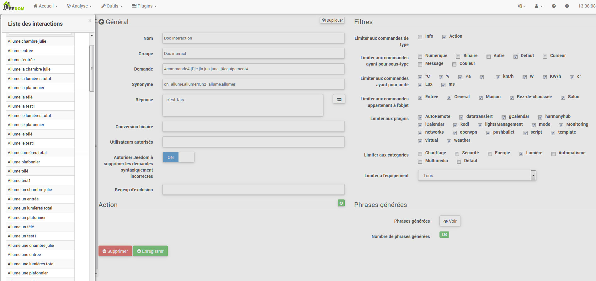

Entonces podemos ver aquí que Jeedom generó 152 oraciones de nuestro modelo. Sin embargo, no están muy bien construidos y tenemos un poco de todo.
Para ordenar todo esto, usaremos los filtros (parte derecha de nuestra página de configuración). En este ejemplo, queremos generar oraciones para encender las luces. Por lo tanto, podemos desmarcar el tipo de comando de información (si guardo, solo me quedan 95 oraciones), luego, en los subtipos, solo podemos mantener marcado “predeterminado” que corresponde al botón de acción ( así que solo quedan 16 oraciones).

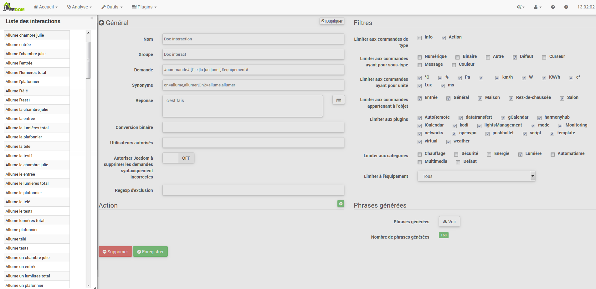

Ahora tenemos oraciones un poco más correctas con oraciones que no son correctas, para nuestro ejemplo de entrada “on” “”. así que encontramos "Activar entrada", "Activar entrada", "Activar entrada", "Activar entrada", etc. Entonces tenemos todas las variantes posibles con lo que agregamos entre “\ []” y esto para cada sinónimo, lo que rápidamente genera muchas oraciones (aquí 168).
Para refinar y no tener cosas improbables como "encender el televisor", podemos permitir que Jeedom elimine solicitudes sintácticamente incorrectas. Por lo tanto, eliminará lo que está demasiado lejos de la sintaxis real de una oración. En nuestro caso, pasamos de 168 oraciones a 130 oraciones.
interact010

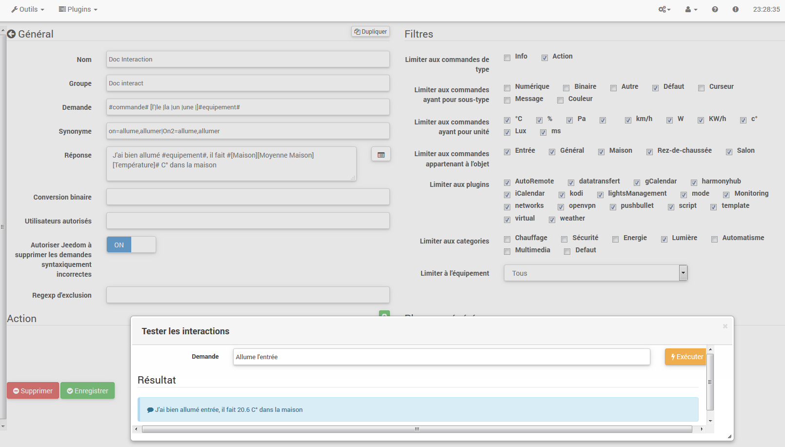

Para hacer esto, nuevamente usaremos la etiqueta Jeedom. Para nuestras luces, podemos usar una frase del estilo : Encendí#equipement# (ver captura de pantalla a continuación).
interact011

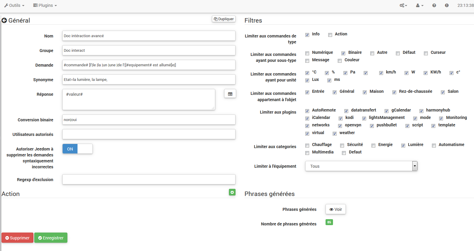

Conversión binaria
Las conversiones binarias se aplican a los comandos de tipo de información cuyo subtipo es binario (solo devuelve 0 o 1). Por lo tanto, debe activar los filtros correctos, como podemos ver en la captura de pantalla un poco más abajo (para las categorías, podemos verificarlos todos, por ejemplo, solo mantuve la luz).
interact013
Como podemos ver aquí, he mantenido casi la misma estructura para la solicitud (es voluntario enfocarse en los detalles). Por supuesto, adapté los sinónimos para tener algo coherente. Sin embargo, para la respuesta, es imperativo para poner solo#valeur# que representa el 0 o 1 que Jeedom reemplazará con la siguiente conversión binaria.
El campo Conversión binaria debe contener 2 respuestas : primero la respuesta si el valor del comando es 0, luego una barra vertical “|” separación y finalmente la respuesta si el comando vale 1. Aquí las respuestas son simplemente no y sí, pero podríamos poner una oración un poco más larga.

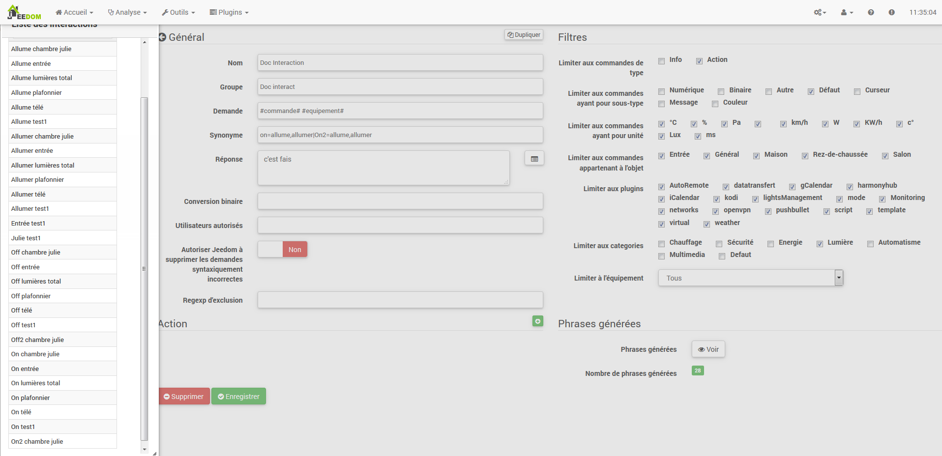

Es posible crear Regexp exclusión, si una oración generada coincide con esta expresión regular, se eliminará. El interés es poder eliminar los falsos positivos, es decir, una oración generada por Jeedom que activa algo que no corresponde a lo que queremos o que interferiría con otra interacción que tendría una oración similar.
Tenemos 2 lugares para aplicar un Regexp :

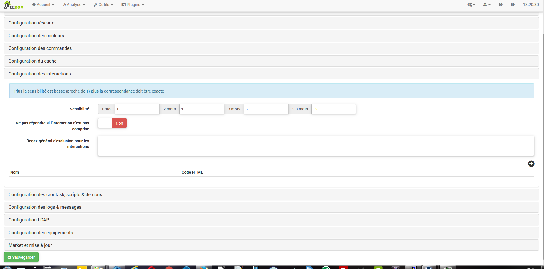

Para el campo "Regex de exclusión general para interacciones", esta regla se aplicará a todas las interacciones, que se crearán o guardarán nuevamente más tarde. Si queremos aplicarlo a todas las interacciones existentes, debemos regenerar las interacciones. Generalmente, se usa para borrar oraciones formadas incorrectamente que se encuentran en la mayoría de las interacciones generadas.
Para el campo "Exclusión de Regexp" en la página de configuración de cada interacción, puede poner un Regexp específico que actuará solo en dicha interacción. Por lo tanto, le permite eliminar con mayor precisión para una interacción. También puede permitir eliminar una interacción para un pedido específico para el que no se quiere ofrecer esta posibilidad en el marco de una generación de múltiples pedidos.

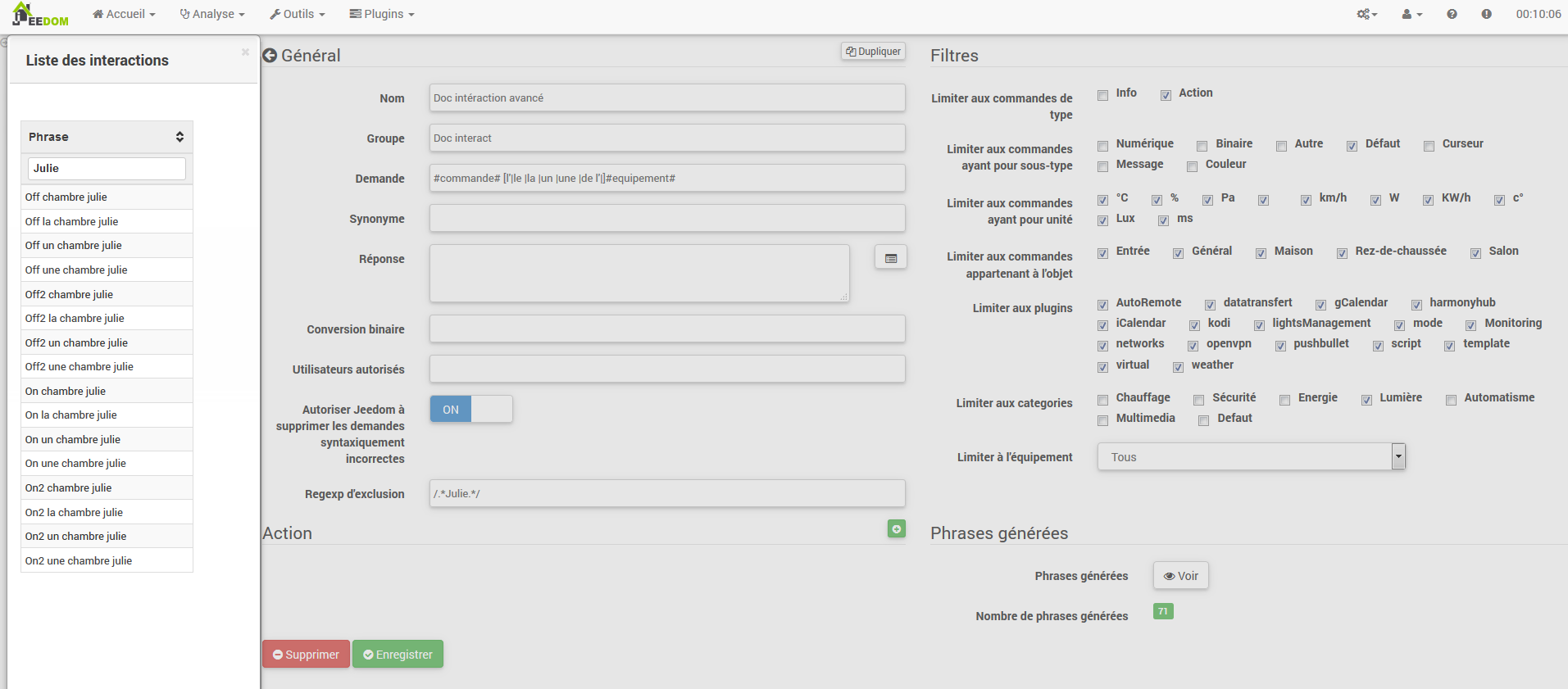

La siguiente captura de pantalla muestra la interacción sin Regexp. En la lista de la izquierda, filtro las oraciones para mostrar solo las oraciones que se eliminarán. En realidad hay 76 oraciones generadas con la configuración de la interacción.
interact014
Como puede ver en la siguiente captura de pantalla, agregué una expresión regular simple que buscará la palabra "Julie" en las oraciones generadas y las eliminará. Sin embargo, podemos ver en la lista de la izquierda que siempre hay oraciones con la palabra "julie", en expresiones regulares, Julie no es igual a julie, esto se llama mayúsculas o minúsculas Francés una letra mayúscula es diferente de una minúscula. Como podemos ver en la siguiente captura de pantalla, solo quedan 71 oraciones, las 5 con una "Julie" se han eliminado.
Una expresión regular se compone de la siguiente manera :
Si traducimos esta expresión en una oración, daría “busque la palabra Julie que está precedida por cualquier cosa y seguida por cualquier cosa”.
Es una versión extremadamente simple de expresiones regulares, pero ya es muy complicada de entender. Me tomó un tiempo entender cómo funciona. Como un ejemplo un poco más complejo, una expresión regular para verificar una URL :
/\^(https?:\ / \ /)?(\ [\ da-z \ .- ] +) \. (\ [az \. ] {2,6}) (\ [\ / \ w \ .- ] *)*\ /?\ $ /
Una vez que puedes escribir esto, entiendes las expresiones regulares.
interact015
Para resolver el problema de mayúsculas y minúsculas, podemos agregar a nuestra expresión una opción que no distinga entre mayúsculas y minúsculas, o en otras palabras, que considere una letra minúscula igual a una letra mayúscula; para hacer esto, simplemente tenemos que agregar al final de nuestra expresión un “i”.
interact016
Con la adición de la opción "i" vemos que solo quedan 55 oraciones y en la lista de la izquierda con el filtro julie para encontrar las oraciones que contienen esta palabra, vemos que hay algunas mucho más.

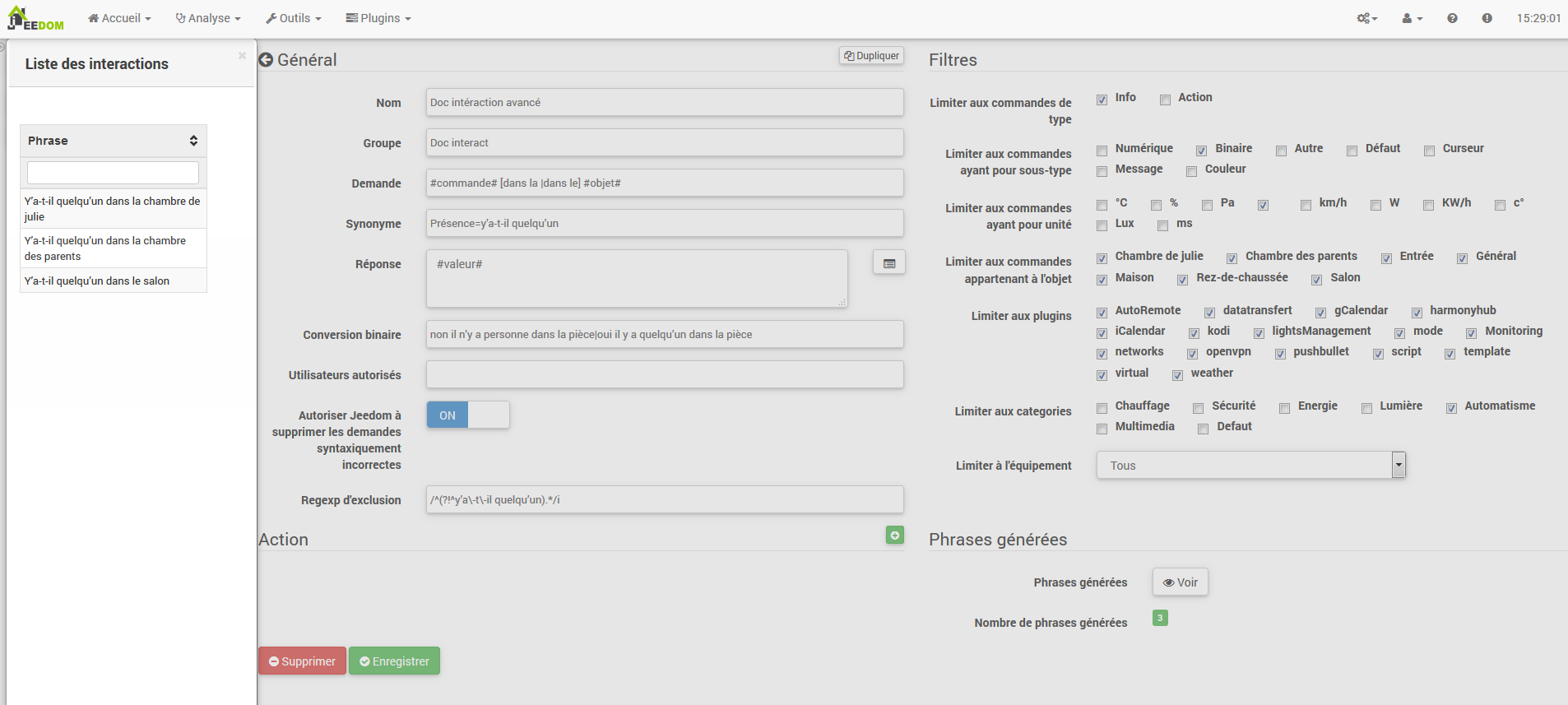

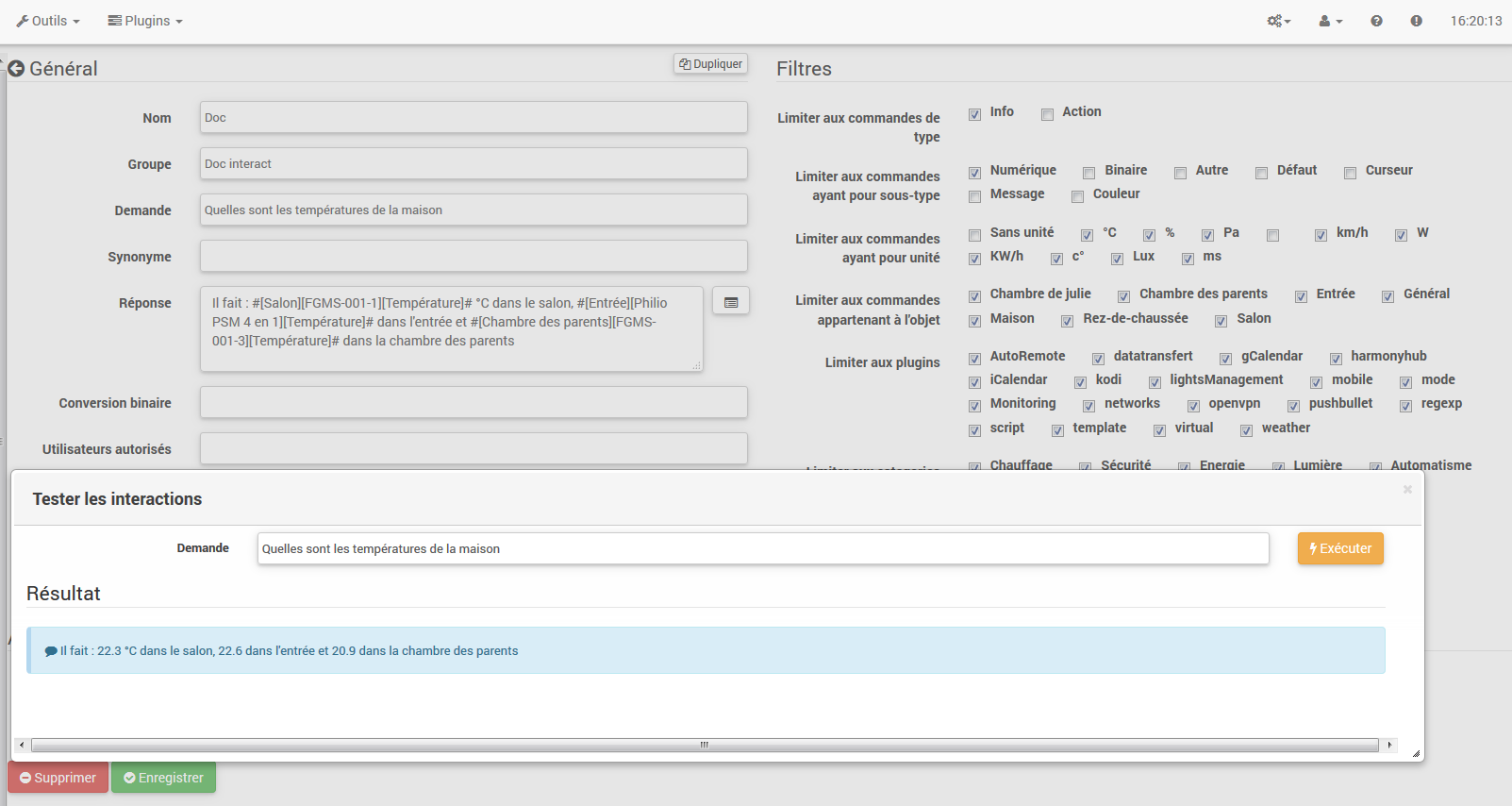

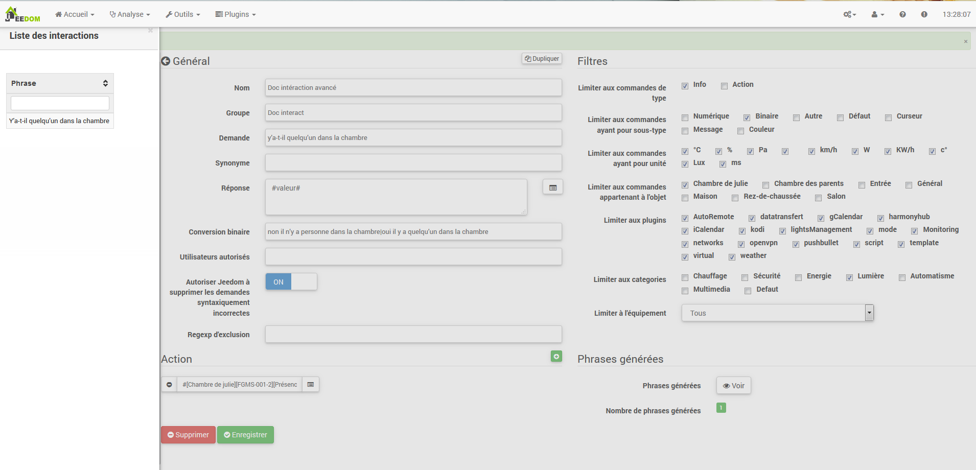

Respuesta compuesta de varias piezas de información
También es posible poner varios comandos de información en una respuesta, por ejemplo, para tener un resumen de la situación.
interact021
En este ejemplo, vemos una oración simple que devolverá una respuesta con 3 temperaturas diferentes, por lo que aquí podemos poner un poco lo que queramos para tener un conjunto de información a la vez.
¿Hay alguien en la sala? ?
Versión básica
interact017
Este ejemplo se dirige específicamente a equipos específicos que permiten una respuesta personalizada. Entonces podríamos imaginar reemplazar la respuesta del ejemplo con “no, no hay nadie en la sala Julie|si hay alguien en la sala Julie

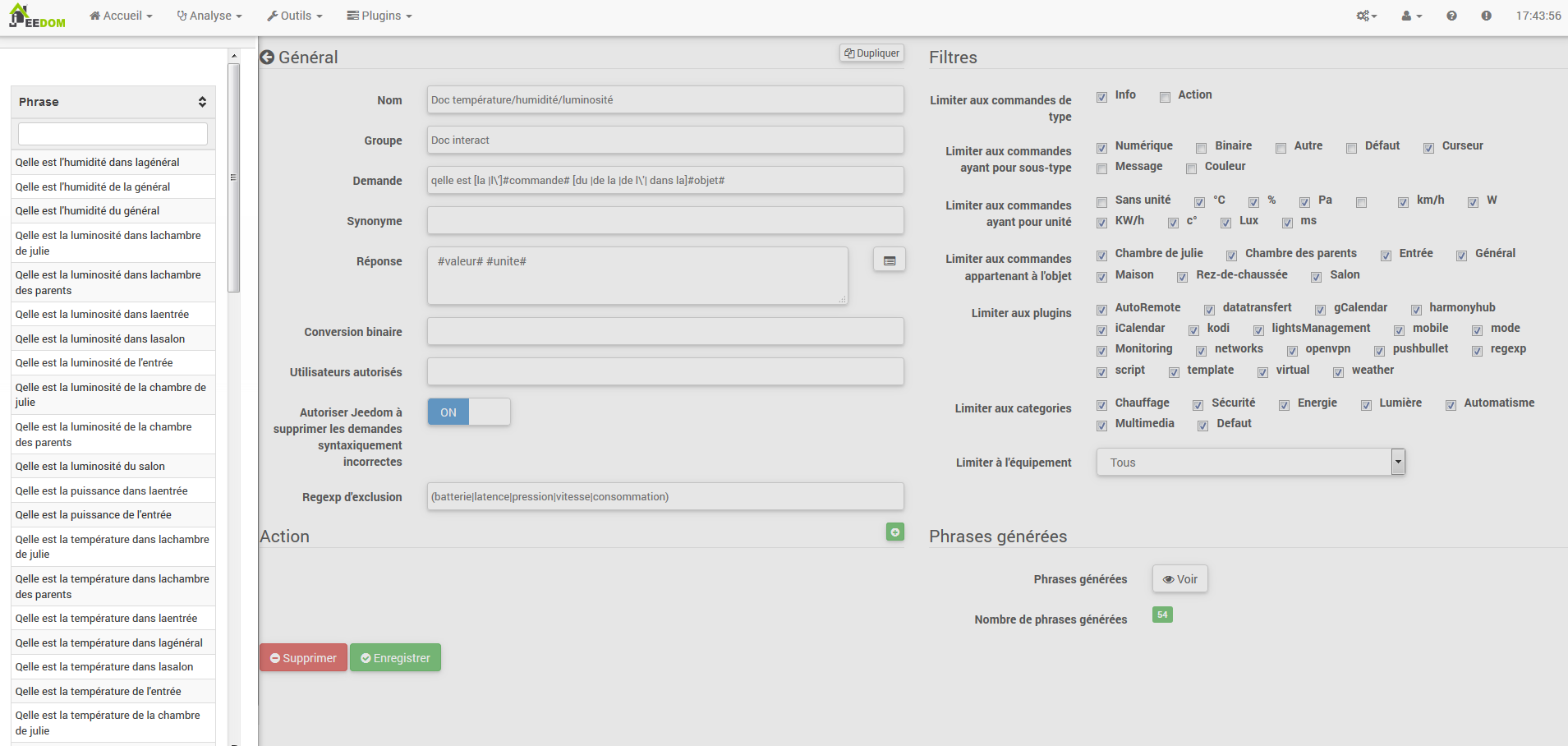

También podemos agregar un filtro Regexp para eliminar algunos comandos. Usando el ejemplo simple, vemos oraciones "batería" o "latencia", que no tienen nada que ver con nuestra interacción temperatura / humedad / luz.
interact020
Entonces podemos ver una expresión regular :
(batterie|latence|pression|vitesse|consommation)
Esto le permite eliminar todos los comandos que tienen una de estas palabras en su oración

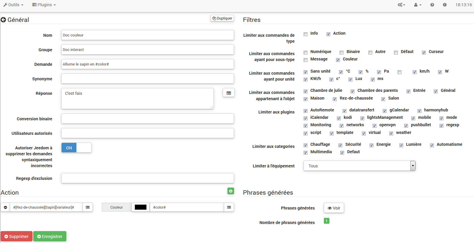

Es posible controlar un comando de color mediante las interacciones pidiéndole a Jeedom, por ejemplo, que encienda una tira de LED azul. Esta es la interacción para hacer :
interact023

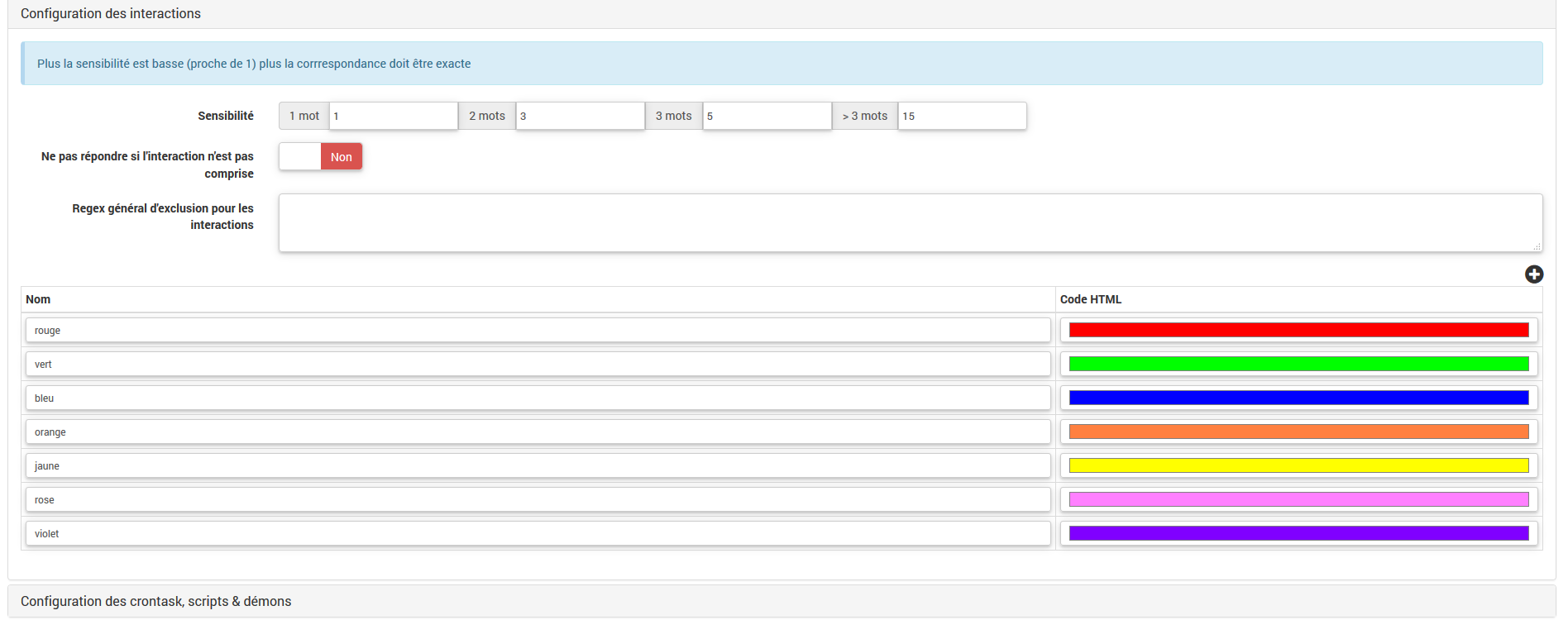

Hasta ahora, nada complicado, sin embargo, debe haber configurado los colores en Jeedom para que funcione; vaya al menú → Configuración (arriba a la derecha) luego en la sección “Configuración de interacciones”” :
interact024
Como podemos ver en la captura de pantalla, no hay un color configurado, por lo que debe agregar colores con el "+" a la derecha. El nombre del color, es el nombre que pasará a la interacción, luego en la parte derecha (columna "código HTML"), al hacer clic en el color negro podemos elegir un nuevo color.
interact025
Podemos agregar tantos como queramos, podemos poner cualquier nombre como sea, para que podamos imaginar asignar un color al nombre de cada miembro de la familia.
Una vez configurado, dices "Enciende el árbol en verde", Jeedom buscará en la solicitud un color y lo aplicará al pedido.

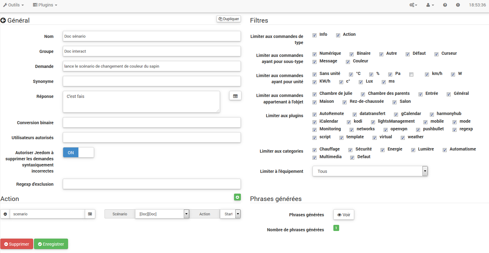

Es posible acoplar una interacción a un escenario para realizar acciones ligeramente más complejas que la ejecución de una acción simple o una solicitud de información.
interact026
Por lo tanto, este ejemplo permite lanzar el escenario que está vinculado en la parte de acción, por supuesto, podemos tener varios.
