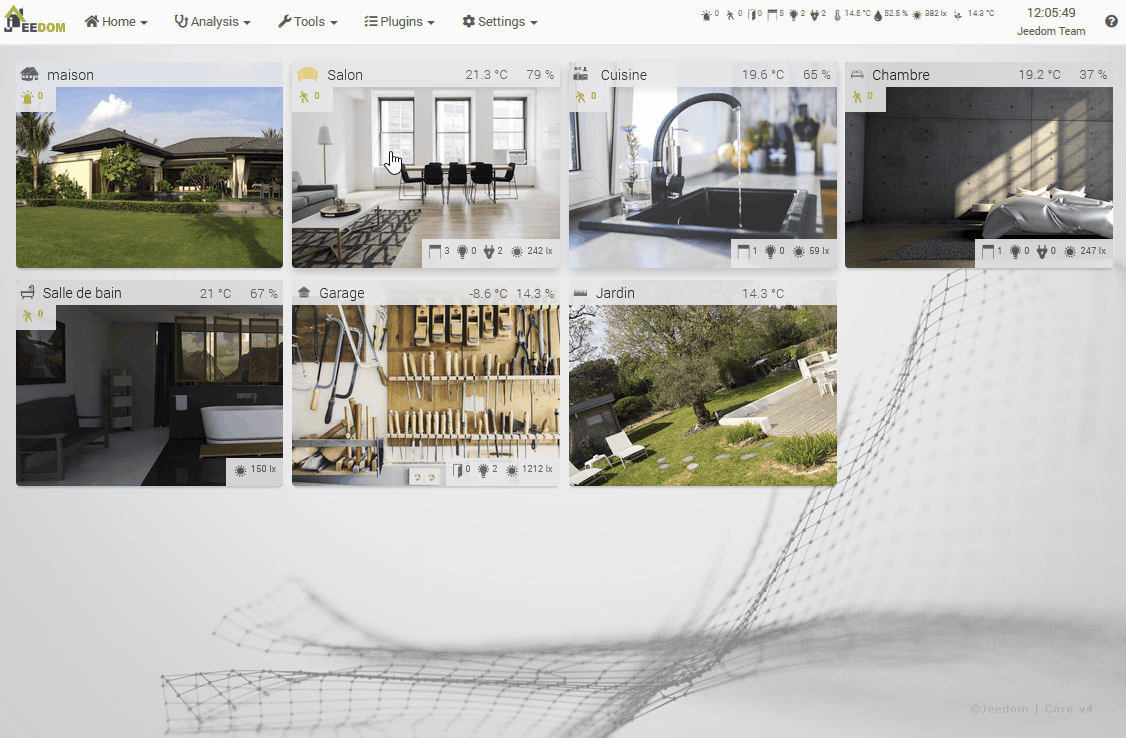

Resumen
La descripción general le permite ver todos los objetos en Jeedom, así como su configuración :
