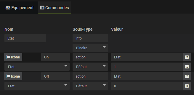

.Respecto a los widgets para conmutadores (encender / apagar, encender / apagar, abrir / cerrar, etc…), Puede considerarse más agradable visualmente mostrar solo un icono que refleje el estado del dispositivo que se va a controlar.
Esta posibilidad se puede utilizar tanto con los widgets predeterminados como con los widgets personalizados.
Para hacerlo, es necesario tener en cuenta 2 requisitos previos :
Ejemplo
Consejo
Desmarcar “Afficher” del comando info / binario que no será necesario mostrar.

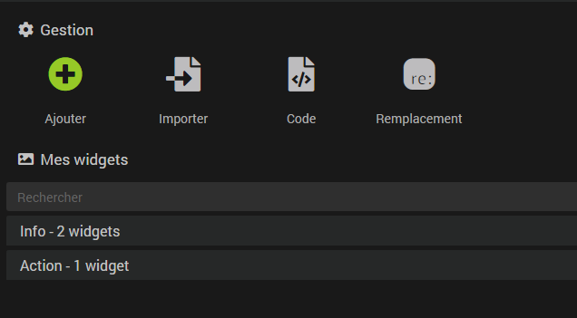

La página de Widgets, accesible desde el menú Herramientas → Widgets, le permite agregar widgets personalizados además de los disponibles por defecto en Jeedom.
Hay dos tipos de widgets personalizados :
Tienes cuatro opciones :
En esta parte encontrarás todos los widgets que has creado clasificados por tipo.
CONSEJO
Puede abrir un widget haciendo :
Click
en uno de ellos.Ctrl + Click
oClick + Center
para abrirlo en una nueva pestaña del navegador.
El motor de búsqueda te permite filtrar la visualización de widgets según diferentes criterios (nombre, tipo, subtipo, etc…). La tecla Esc
cancela la búsqueda.
