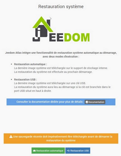

La procédure peut directement être effectuée depuis Jeedom en cliquant sur le menu Réglages → Système → Restauration système, selon 2 modes opératoires différents :
Accueil page restauration système
