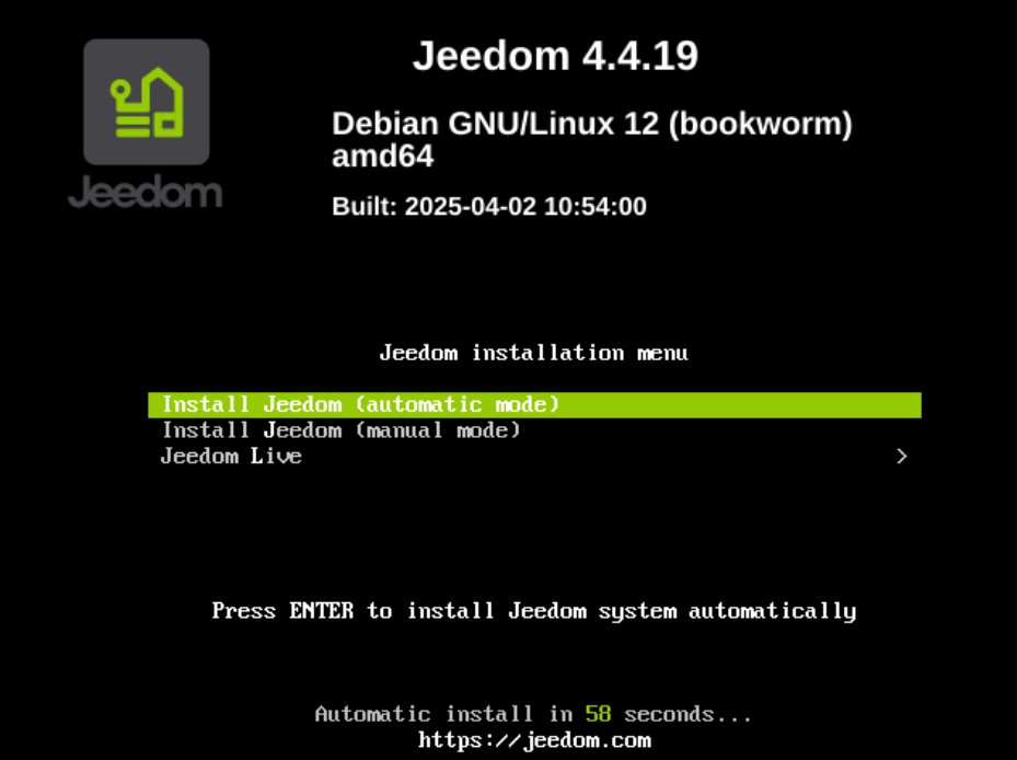

Différentes options d’installation sont affichées à l’écran après avoir démarré la machine virtuelle avec l’image système chargée dans le lecteur optique :
IMPORTANT
Ce mode est exécuté par défaut au bout de 60 secondes, l’installation peut donc être réalisée sans se connecter à l’écran virtuel.
Install Jeedom (manual mode) : dans ce mode, vous devez renseigner manuellement la configuration du système à installer (langue, pays, réseau, support de stockage, etc.).
