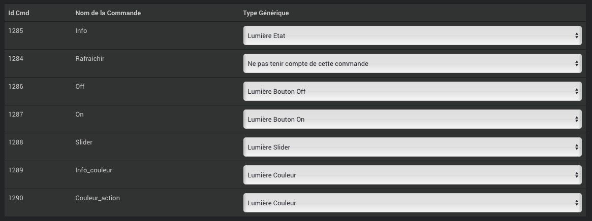

Mejor que las palabras, aquí hay un ejemplo de los créditos genéricos para una luz con todos sus controles (vea también la tabla de Luz a continuación)) :

Botón de luz encendido Botón apagado luz State Light |
LIGHT_ON LIGHT_OFF LIGHT_STATE |
Comentarios de estado presentes, el botón izquierdo alterna entre encendido y apagado |
Botón de alternancia de luz State Light |
LIGHT_TOGGLE LIGHT_STATE |
Botón de luz encendido Botón apagado luz State Light Light Slider |
LIGHT_ON LIGHT_OFF LIGHT_STATE LIGHT_SLIDER |
Estado de retroalimentación presente, el botón izquierdo permite cambiar entre Encendido y Apagado y el control deslizante permite controlar la intensidad |
Botón de luz encendido Botón apagado luz State Light Light Slider Color claro (información) Color claro (acción) Modo de luz (opcional, se utiliza para tener modos de luz, por ejemplo, arco iris en Hue philips) |
LIGHT_ON LIGHT_OFF LIGHT_STATE LIGHT_SLIDER LIGHT_COLOR LIGHT_SET_COLOR LIGHT_MODE |
Estado de retroalimentación presente, el botón izquierdo permite cambiar entre Encendido y Apagado y el control deslizante permite controlar la intensidad. En el círculo, el color de la lámpara está presente y, al hacer clic en él, puede cambiar el color y activar un modo |
