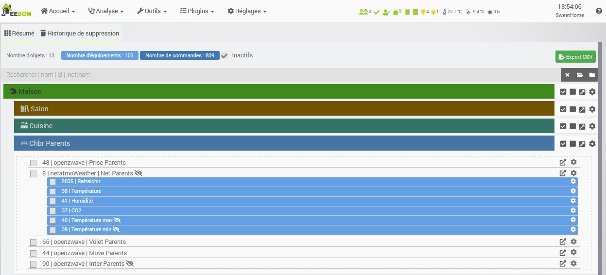

Cette page permet de rassembler sur une seule page les différents éléments configurés sur son Jeedom. Elle donne également l’accès à des fonctions d’organisation des équipements et des commandes, à leur configuration avancée ainsi qu’à des possibilités de configuration d’affichage.
Sur le haut de la page, on retrouve :
- Nombre d’objets : Nombre total d’objets configurés dans notre Jeedom, en comptant les éléments inactifs.
- Nombre d’équipements : Idem pour les équipements.
- Nombre de commandes : Idem pour les commandes.
- Inactif : Cochez cette case si vous voulez que les éléments inactifs soient bien affichés sur cette page.
- Rechercher : Permet de rechercher un élément particulier. Ce peut être le nom d’un équipement, d’une commande ou le nom du plugin par lequel a été créé l’équipement.
- Export CSV : Permet d’exporter tous les objets, équipements et leurs commandes dans un fichier CSV.
Vous avez aussi un onglet Historique, affichant l’historique des commandes, équipements, objets, vues, design, design 3d, scénarios et utilisateurs supprimés.
En dessous on retrouve un cadre par objet. Dans chaque cadre, on trouve la liste des équipements qui ont pour parent cet objet.
Le premier cadre Aucun représente les équipements qui n’ont pas de parent affecté.
Pour chaque objet, à côté de son libellé, deux boutons sont disponibles.
- Le premier sert à ouvrir la page de configuration de l’objet dans un nouvel onglet.
- Le deuxième apporte quelques informations sur l’objet,
Tip
La couleur de fond des cadres objets dépend de la couleur choisie dans la configuration de l’objet.
Tip
Avec un cliquer-déposer sur les objets ou équipements, vous pouvez changer leur ordre ou même les affecter à un autre objet. C’est à partir de l’ordre établi dans cette page que l’affichage du Dashboard est calculé.
Sur chaque équipement on retrouve :
- Une case à cocher pour sélectionner l’équipement (vous pouvez en sélectionner plusieurs). Si au moins un équipement est sélectionné, vous avez des boutons d’action qui apparaissent en haut à gauche pour supprimer, rendre visible/invisible, actif/inactif les équipements sélectionnés.
- L’id de l’équipement.
- Le type d’équipement : Identifiant du plugin auquel il appartient.
- Le nom de l’équipement.
- Inactif (petite croix) : Signifie que l’équipement est inactif (si elle n’y est pas, l’équipement est actif).
- Invisible (œil barré) : Signifie que l’équipement est invisible (s’il n’y est pas, l’équipement est visible).
Si le plugin de l’équipement est désactivé, les deux icône à droite n’apparaissent pas:
- Lien externe (carré avec une flèche) : Permet d’ouvrir dans un nouvel onglet la page de configuration de l’équipement.
- Configuration avancée (roue crantée) : permet d’ouvrir la fenêtre de configuration avancée de l’équipement.
En cliquant sur la ligne contenant le nom de l’équipement, vous afficherez toutes les commandes de cet équipement. En cliquant alors sur une commande, vous accéderez à la fenêtre de configuration de la commande.
