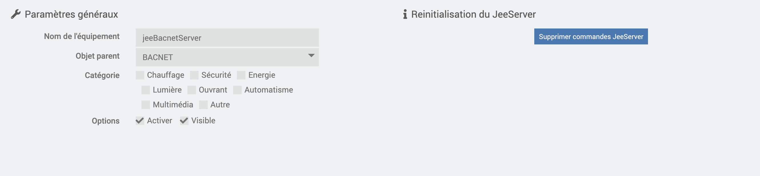

Par défaut, un équipement nommé jeeBacnetManager est créé. Cet équipement représente le « serveur Bacnet » qui sera visible par votre superviseur Bacnet.
Vous pouvez configurer son deviceId dans la configuration du plugin

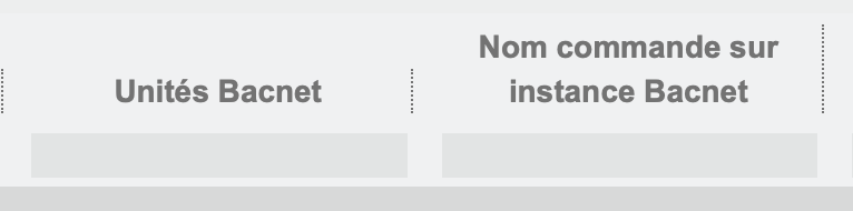

Remplissez le champ « Nom de point Bacnet » (facultatif). Si ce champ est vide, le nom de la commande Jeedom sera utilisé comme nom du point Bacnet.
Sélectionnez les commandes souhaitées, puis validez.

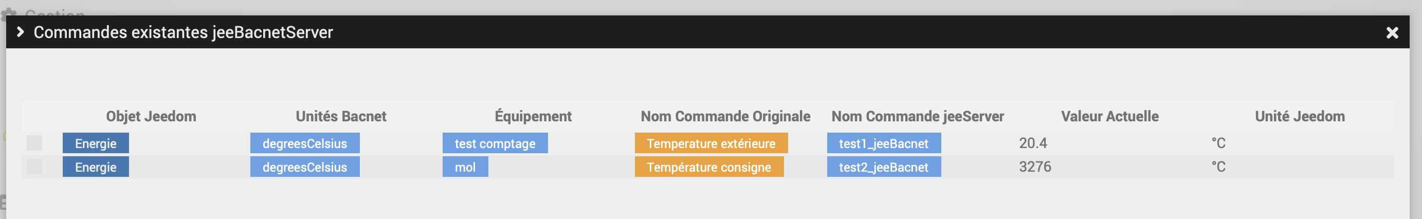

Après validation, quittez la fenêtre et cliquez sur Cmds Jeed Server pour afficher la liste des commandes ajoutées.
Cette modale va s’afficher :
Pour chaque commande ajoutée, deux points Bacnet sont créés :
Commande « info » : Mise à jour via le cron pour le monitoring.
Commande « Write » : Utilisée pour détecter les écritures depuis un équipement Bacnet. Si une écriture est détectée, la commande d’action associée est exécutée.
Configurez la fréquence du cron dans la configuration du plugin pour actualiser les valeurs.
Lors du passage du cron, le système vérifiera s’il y a eu un changement de valeur sur le point Bacnet (écriture). À ce moment-là, il enverra soit cette valeur Bacnet, soit la valeur renseignée dans “Envoyer à l’action” à la commande Action paramétrée.
