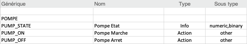

  1. Import fichier JSON/XLSX : permet d’ajouter une liste de types génériques à partir d’un fichier xslx
Import XLSX

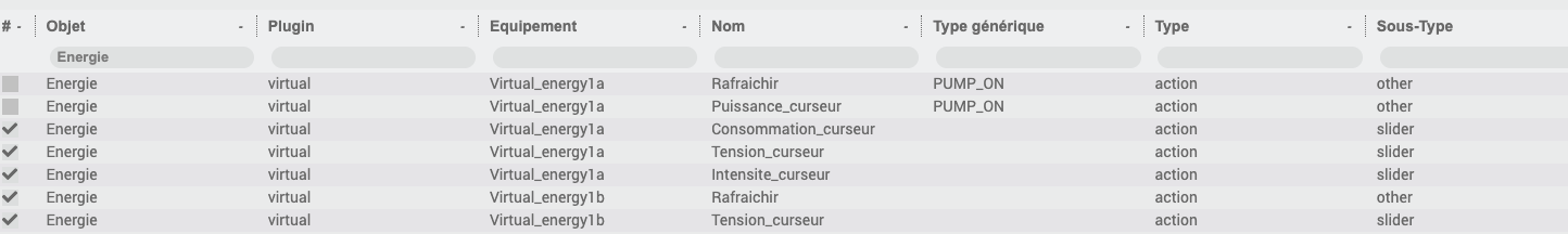

  1. Sélectionner la liste des commandes afin de leur appliquer ce type générique
Liste des commandes
