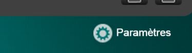

Klicken Sie auf Parameter :

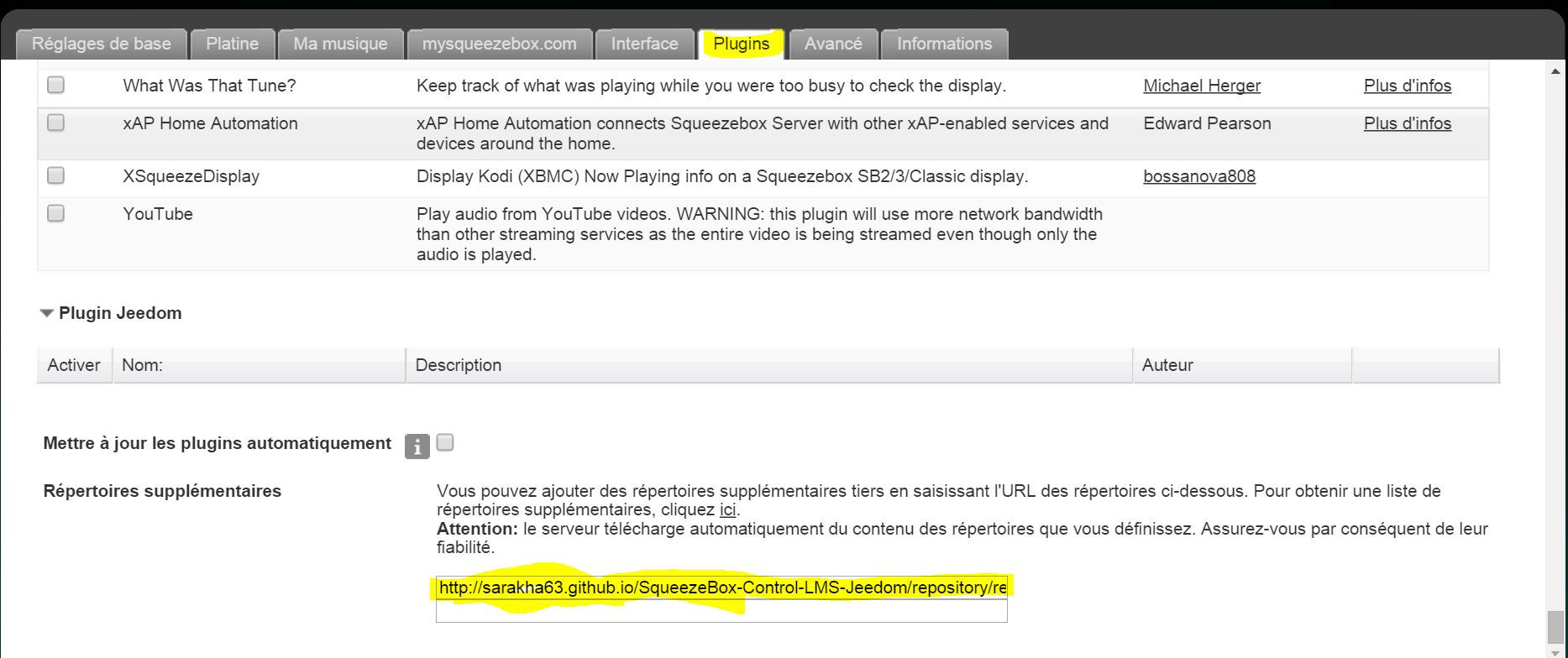

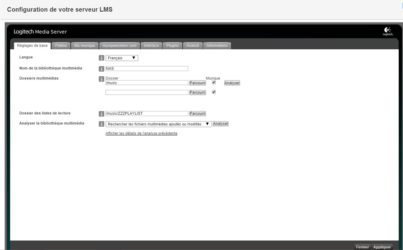

Füllen Sie dann auf der Registerkarte Plugins unten das von Jeedom bereitgestellte Repository aus und bewerben Sie sich:
Sie können dann das JeedomSBcontrol-Plugin installieren. Der Server fordert Sie auf, es neu zu starten. Dies muss durchgeführt werden. Nach dem Neustart müssen Sie das JeedomSBcontrol-Plugin konfigurieren, indem Sie auf Parameter klicken. Sie müssen die Jeedom-IP-Adresse sowie den API-Schlüssel eingeben. Wenn Sie / jeedom verwenden müssen, ist dies auch der Ort, an dem Sie es betreten können.
Nachdem die Parameter eingegeben wurden, müssen Sie den LMS-Server ein letztes Mal neu starten (seien Sie vorsichtig, wenn Sie die Parameter ändern, müssen Sie den LMS-Server neu starten, damit die Änderungen wirksam werden

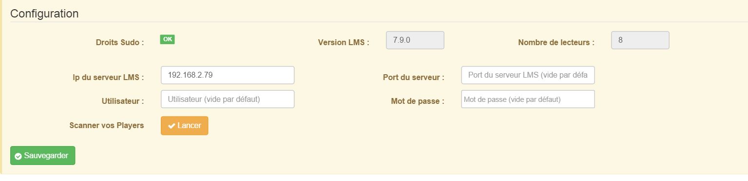

Sie müssen nur die IP-Adresse Ihres LMS-Servers eingeben. Wenn Sie einen anderen Port als Port 9000 haben, können Sie diesen auch in das Feld Port eingeben. Und wenn Sie LMS mit einem Passwort geschützt haben, können Sie es auch eingeben. In 90% der Fälle ist nur die IP-Adresse erforderlich.
Sobald Sie fertig sind, speichern Sie einfach. Sobald die Sicherung abgeschlossen ist, können Sie auf LAUNCH klicken, um die Selbsterkennung Ihrer SqueezeBoxs zu starten.
Wenn der Scan abgeschlossen ist, sollten Sie die Version Ihres LMS-Servers sowie die Anzahl der erkannten SB sehen.

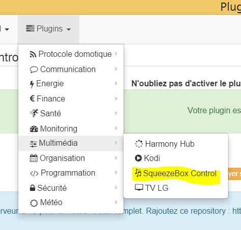

Um das Ergebnis zu beobachten, gehen Sie einfach zu PLugons / Multimedia / SqueezeBox Control:

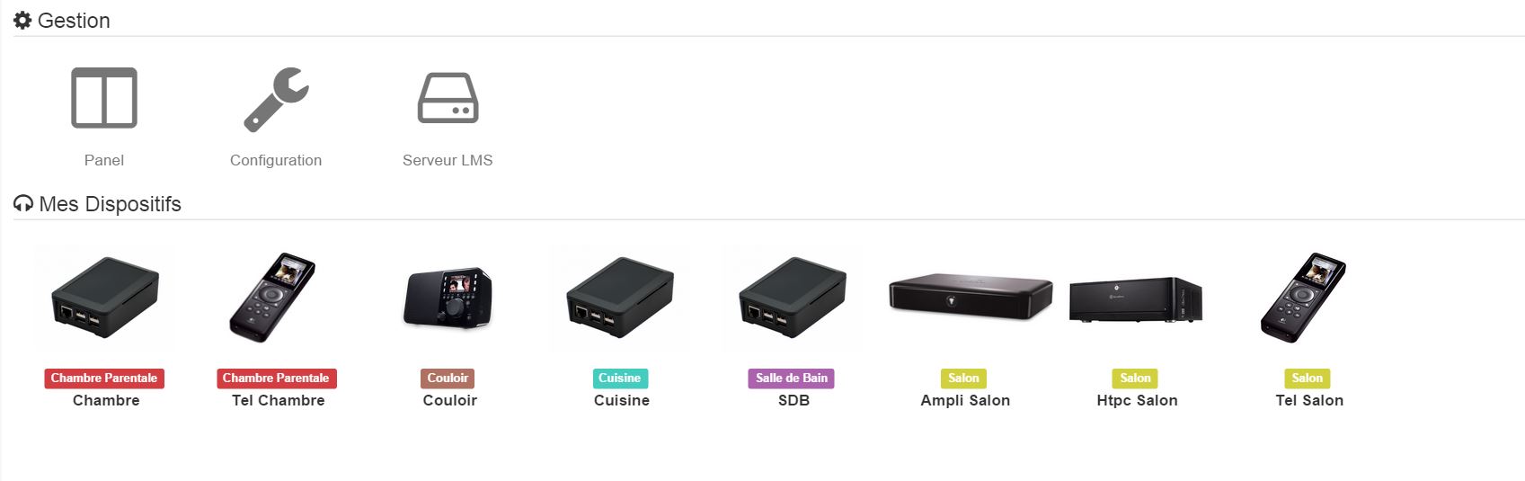

Sie werden sehen, dass Ihre Squeezeboxen angezeigt wurden und diejenigen, die einem Objekt zugewiesen werden könnten.
Auf dieser Seite sehen Sie zusätzlich zu Ihrer Ausrüstung oben drei Optionen :

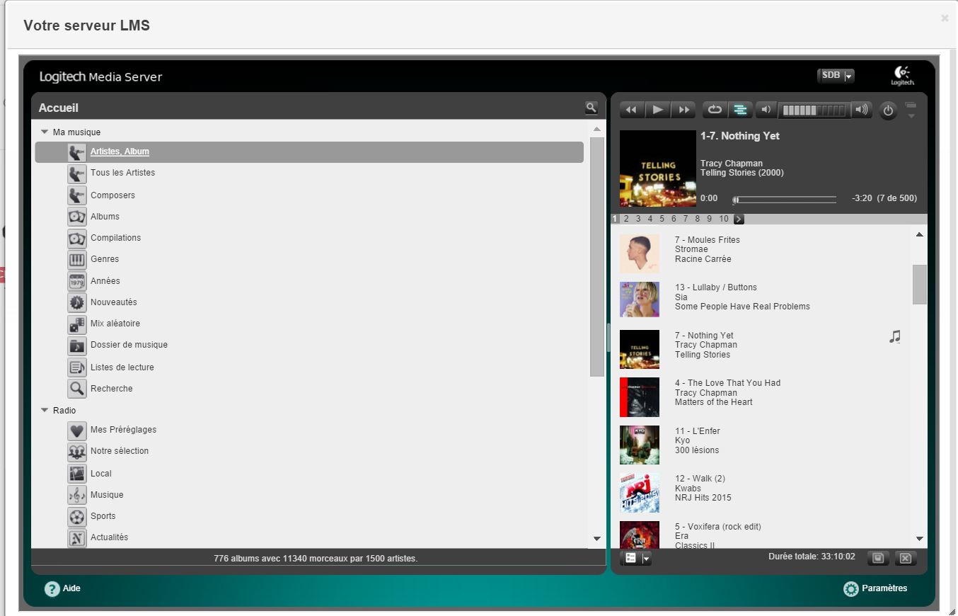

- Platte : ermöglicht Ihnen den Zugriff auf das spezifische SqueezeBox-Bedienfeld, das auch hier verfügbar ist :
- Konfiguration : Ermöglicht den Zugriff auf die Serverkonfiguration
LMS direkt
- Server : Ermöglicht den direkten Zugriff auf Ihren LMS-Server

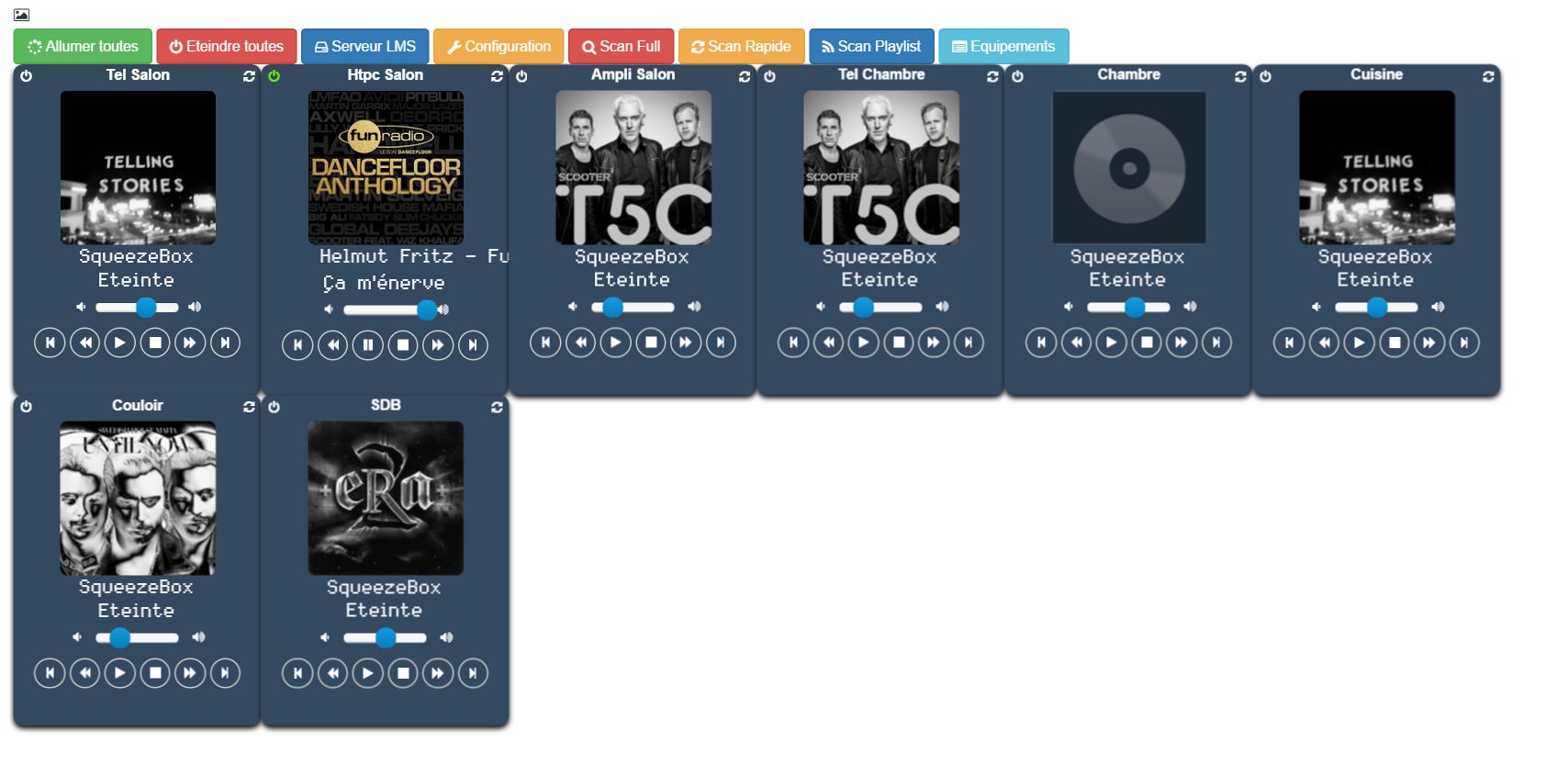

Pannel SqueezeBox Control
In diesem Bereich haben Sie einen Überblick über alle Ihre Squeezeboxen :
Sie können Ihre SqueezeBox tatsächlich nach Objekten filtern, wobei das versteckte Menü links angezeigt wird. Auf einen Blick sehen Sie die Squeezeboxen synchron ein- und ausschalten. Natürlich sind auch alle im Dashboard verfügbaren Aktionen hier verfügbar.
Oben stehen jedoch andere Optionen zur Verfügung :
- Schalten Sie alle ein : schaltet alle Squeezeboxen ein
- Schalten Sie alle aus : schaltet alle Squeezeboxen aus
- LMS-Server : ermöglicht den direkten Zugriff auf Ihren LMS-Server
- Konfiguration : ermöglicht den direkten Zugriff auf die Konfiguration Ihres LMS-Servers
- Vollständiger Scan : Mit dieser Option können Sie einen vollständigen Scan Ihrer Medienbibliothek auf dem LMS-Server auslösen
- Schneller Scan : Mit dieser Option können Sie einen schnellen Scan Ihrer Medienbibliothek auf dem LMS-Server auslösen
- Wiedergabeliste scannen : Mit dieser Option können Sie einen Scan Ihrer Wiedergabelisten auf dem LMS-Server auslösen
- Geräte : ermöglicht es Ihnen, direkt zur allgemeinen Seite Ihrer Ausrüstung zu gelangen

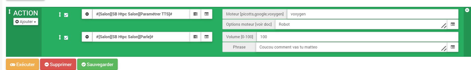

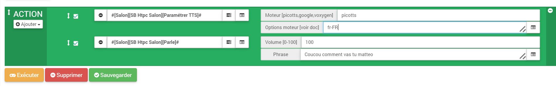

TTS im Szenario
Das tts im Szenario ist einfach. Sie können Ihre Squeezebox gemäß den vordefinierten Parametern auf dem Gerät sprechen lassen. Sie können aber auch in Ihren Szenarien die Parameter ändern, um Benachrichtigungen mit unterschiedlichen Stimmen oder Engines zu erstellen, abhängig von der Ankündigung:
Verwenden Sie dazu die Funktion “TTS konfigurieren””. Es ermöglicht die Definition der Engine und der Stimme vor dem Start der Synthese, Beispiele :
Die möglichen Optionen für den Motor sind (beachten Sie die Kleinbuchstaben)
| Motor | Mögliche Optionen |
| Picottts | fr-FR, de-DE, en-USA, en-GB, es-ES, it-IT |
| google | fr, af, sq, ar, hy, ca, zh-CN, zh-TW, h, cs, da, nl, |
| | en, en-us, en-au, eo, fi, de, el, ht, hi, hu, is, id, |
| | es, ja, ko, la, lv, mk, nein, pl, pt, ro, ru, sr, sk, es, |
| | sw, sv, ta, th, tr, vi, cy |
| Sauerstoff | Agnes, Bicool, Hush, Damien, DarkVadoor, Electra, Emma, |
| | Eva, Fabienne, Guy, Helene, JeanJean, John, Loic, |
| | Ludovic, Matteo, Melodine, Michel, Papi, Philippe, |
| | Ramboo, Roboter, Sidoo, Hexe, Yeti, Zozo, Adel, |
| | Matthias, Sylvia, Bibi, Bronwen, Elizabeth, Paul, |
| | Amanda, Phil, Marta, Pedro, Sonia |
Wenn der eingegebene Motor ungültig ist, wird nichts geändert. Wenn die Option standardmäßig ungültig ist, wird die erste in der Liste zugewiesen

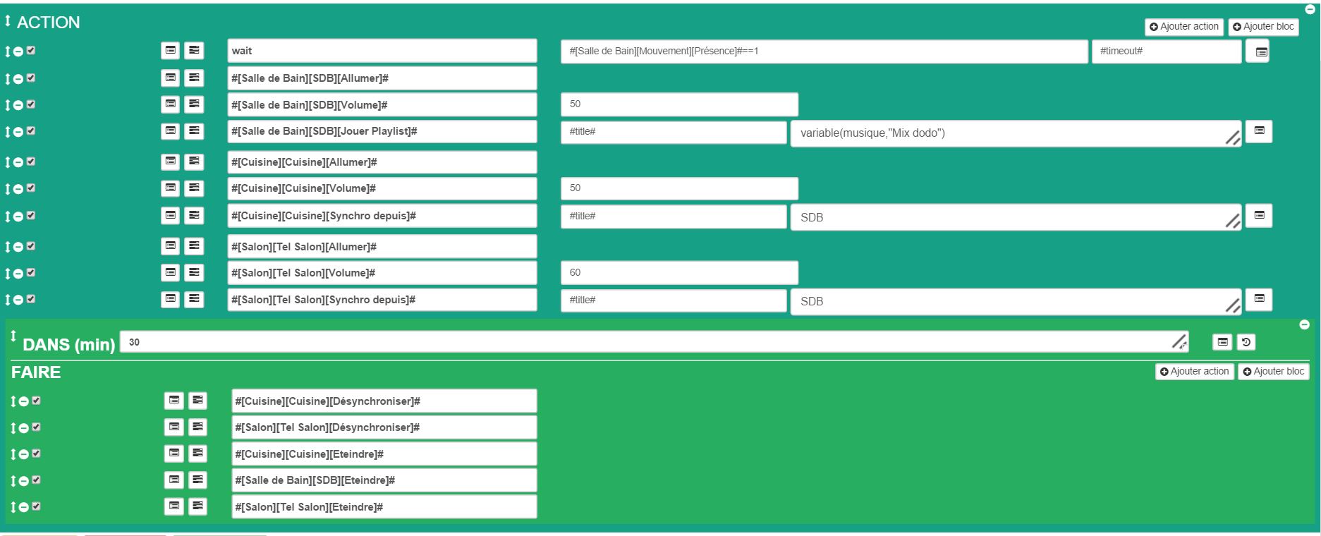

Beispielszenario
