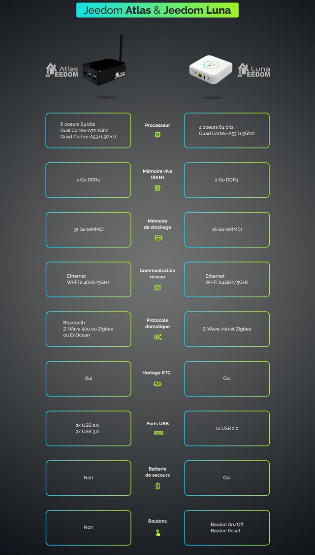

L’équipe jeedom vous recommande (en fonction de votre budget) :
