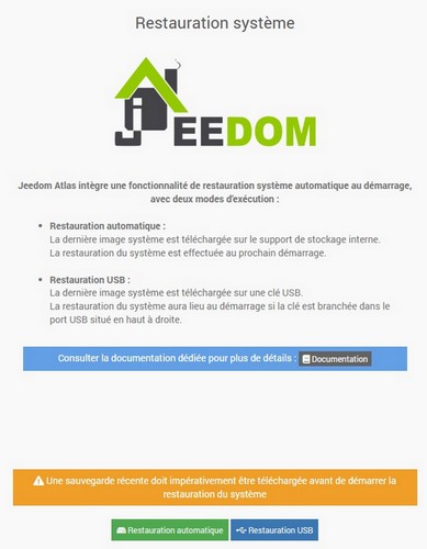

La procédure peut directement être effectuée depuis Jeedom en cliquant sur le menu Réglages → Système → Restauration système, selon 2 modes opératoires différents :
Accueil page restauration système
Mode automatique
Dans ce mode l’ensemble de la procédure est réalisé de manière entièrement automatique sans avoir besoin d’accéder physiquement à la box.
Après avoir cliqué sur le bouton Restauration automatique, la dernière image système est directement téléchargée depuis nos serveurs vers le support de stockage interne. L’intégrité de l’image est vérifiée puis le fichier est renommé.
La mise à jour du système est effectuée au prochain démarrage sauf si le fichier de restauration est supprimé ou déplacé de son répertoire de téléchargement.

Mode USB
Ce mode nécessite de brancher une clé USB, dont la première partition est formatée en FAT (ou ExFAT + schéma Enregistrement de démarrage principal (MBR) sur MacOS), dans le port situé en haut à droite vu de l’arrière.
Le bouton Restauration USB entraine, dans un premier temps, la détection, la vérification et le montage de la clé USB. Ensuite, la dernière image système est téléchargée depuis nos serveurs vers le support USB. L’intégrité de l’image est vérifiée puis le fichier de configuration USB est écrit.
Le système est mis à jour au démarrage si la clé USB préparée est branchée dans le premier port en haut à droite.
