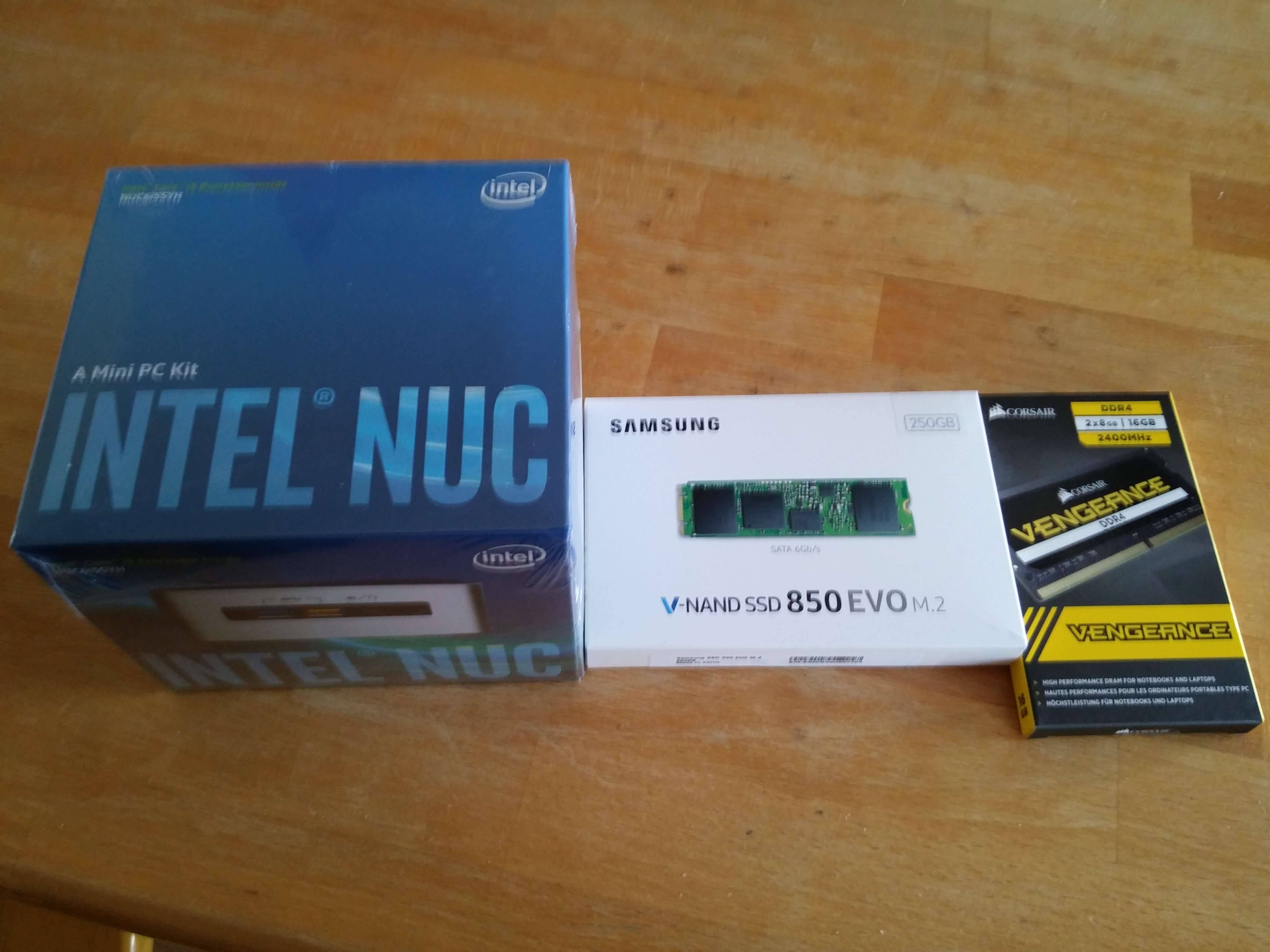

Voilà les 3 composants pour mon NUC :
installation.vmware.nuc3

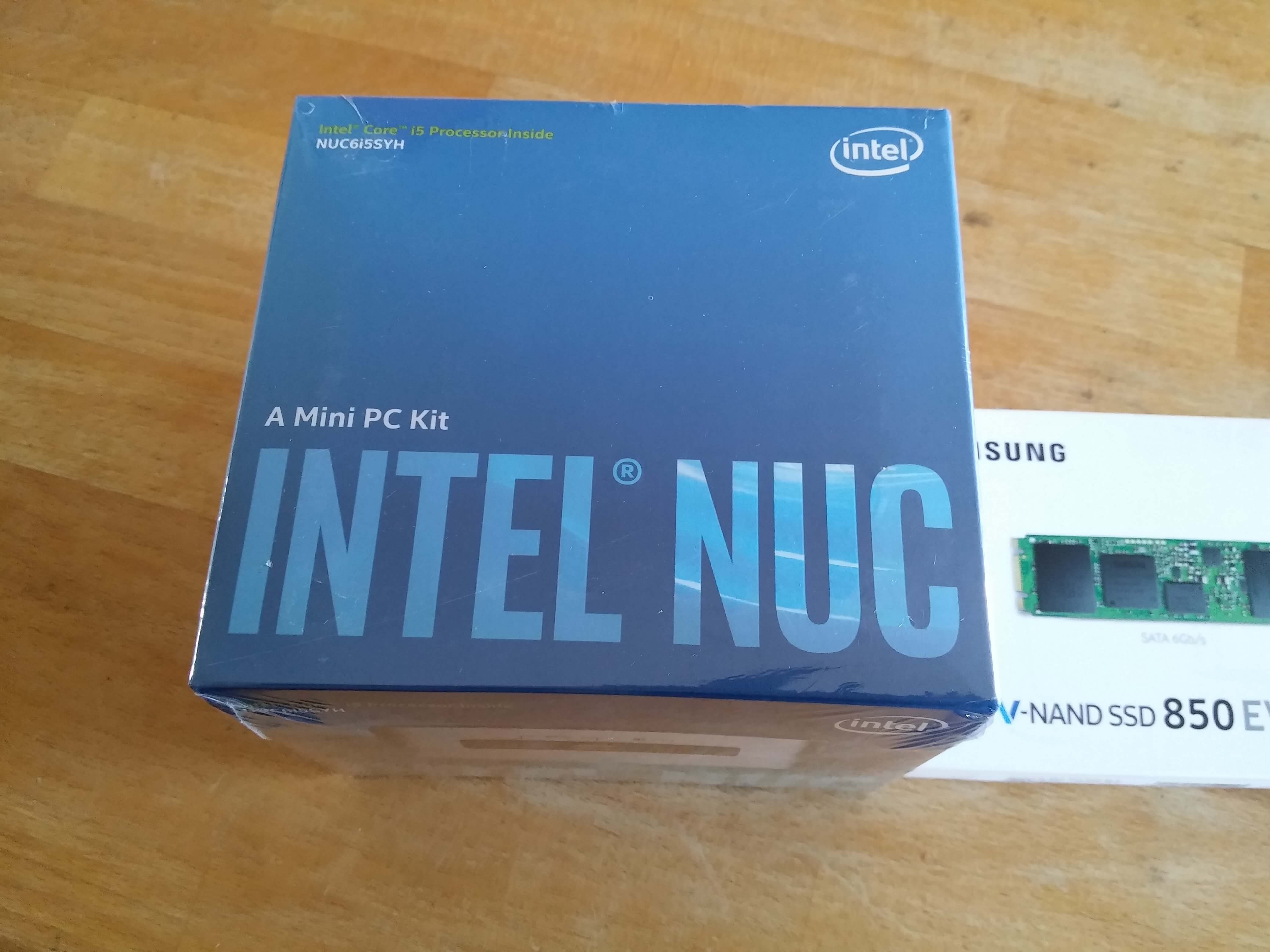

La boite du NUC :
installation.vmware.nuc4

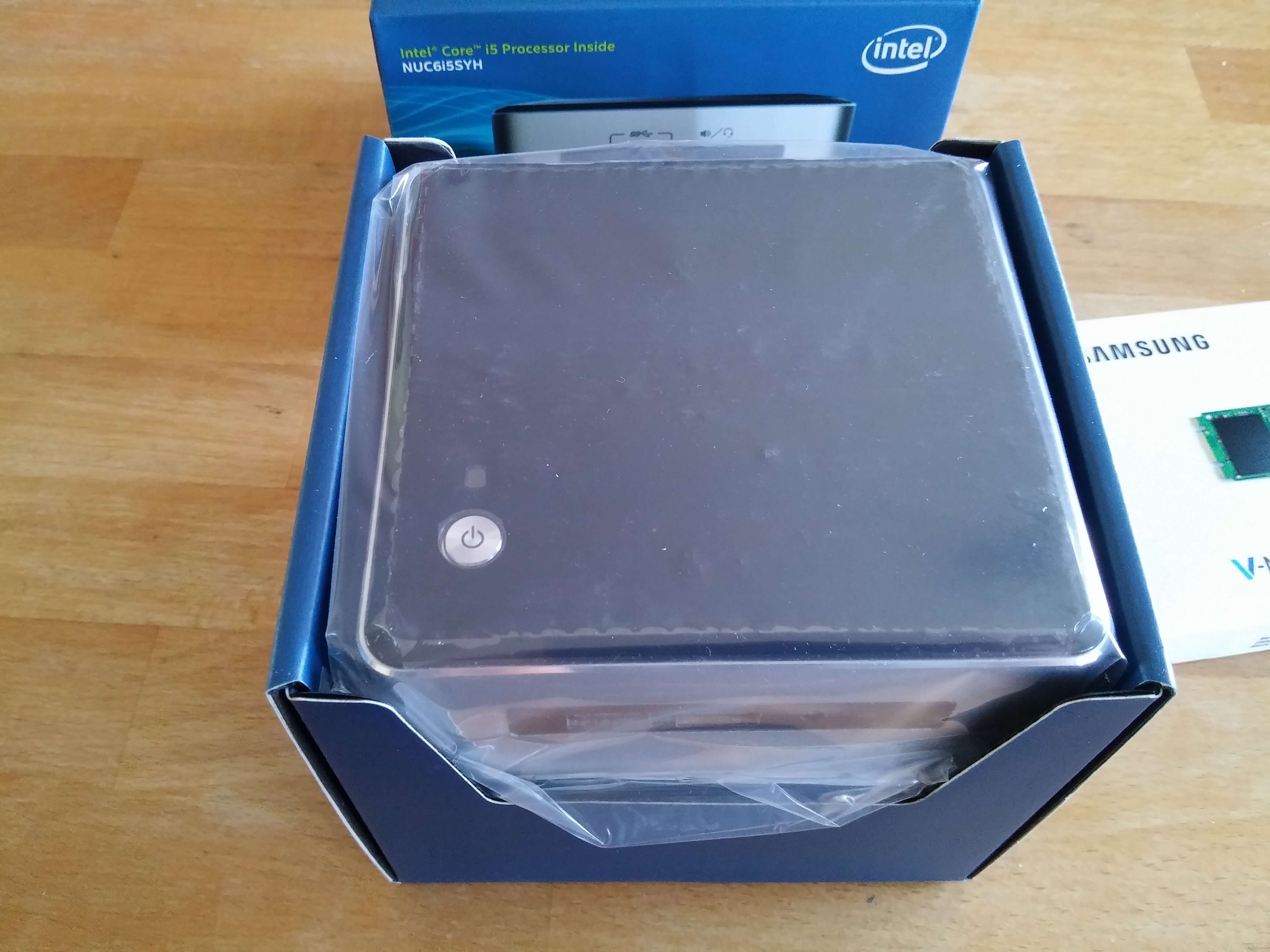

Ouverture de celle-ci :
installation.vmware.nuc5

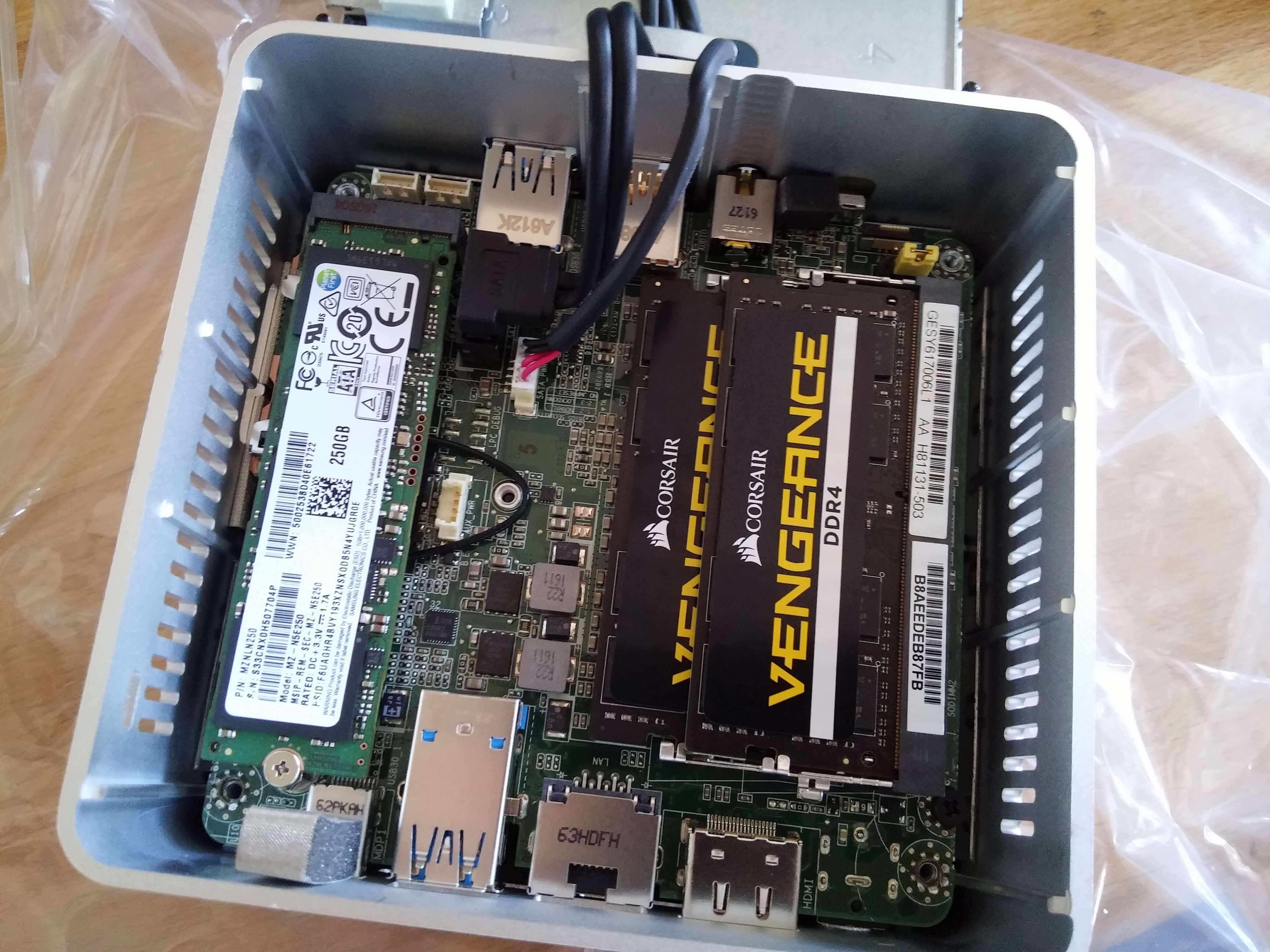

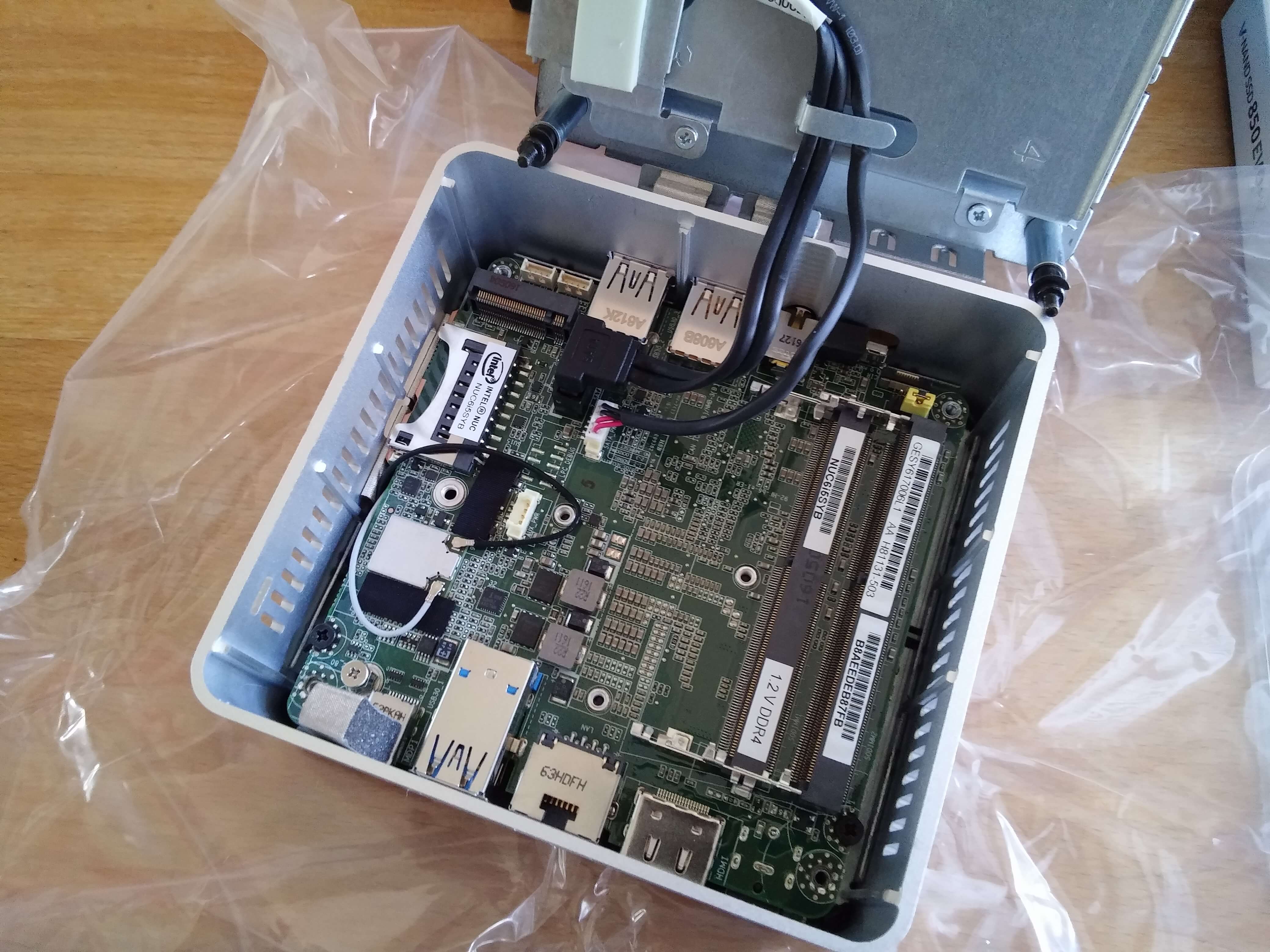

Ouverture du NUC, là c’est très simple, mettez-le à l’envers, dévissez les 4 vis sous les pieds (elles ne sortent pas en entier c’est normal il faut juste les dévisser), puis tirez légèrement sur les vis pour ouvrir le NUC:
installation.vmware.nuc7

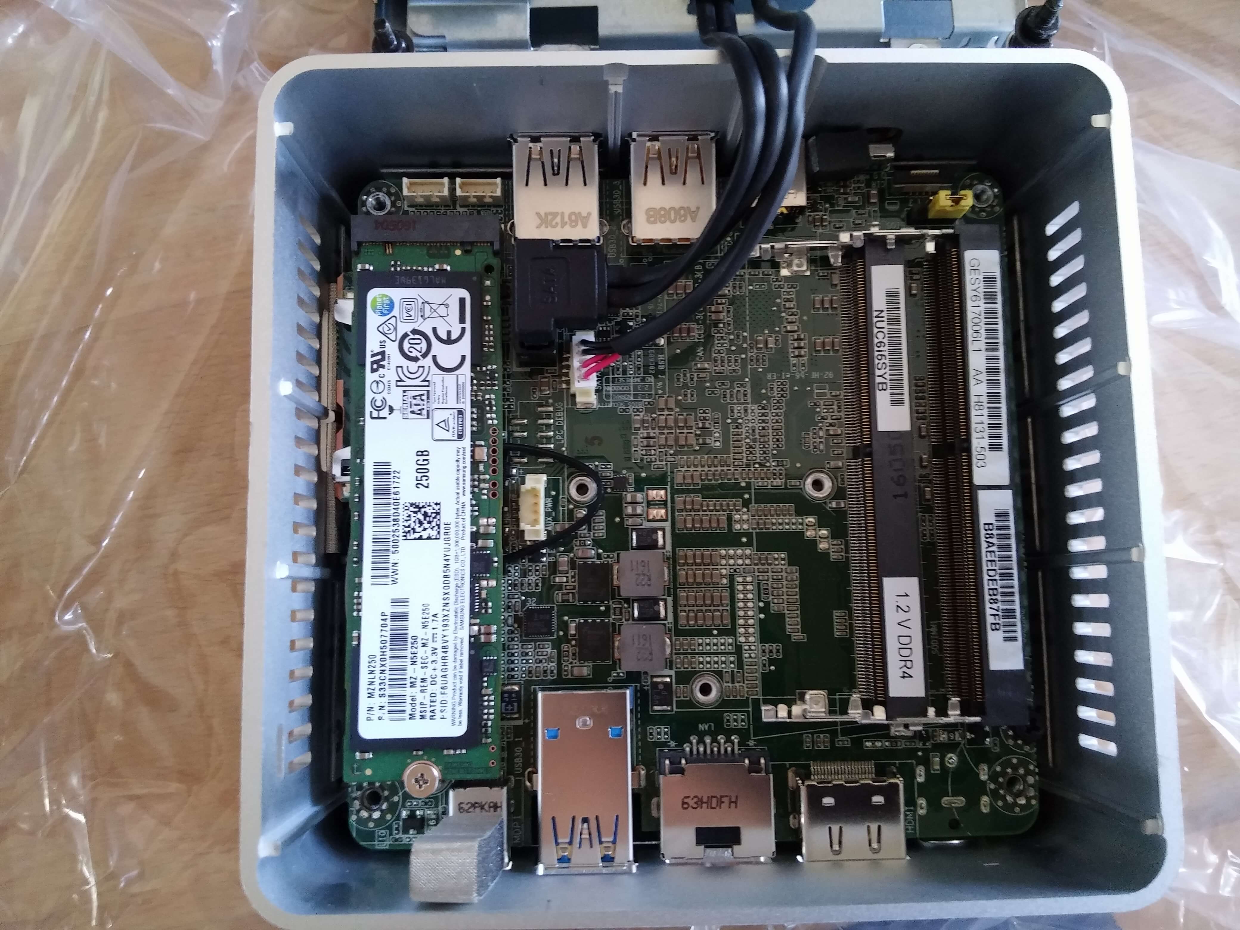

Le SSD installé (sur la gauche), la vis en bout pour le bloquer est un peu pénible à remettre, heureusement on ne fait ça qu’une fois
installation.vmware.nuc8
Installation de la mémoire (à droite) :
installation.vmware.nuc10
Et voilà, vous pouvez refermer (à moins bien sûr que vous ayez pris un SSD 2.5 pouces qu’il faut dans ce cas insérer dans le couvercle).

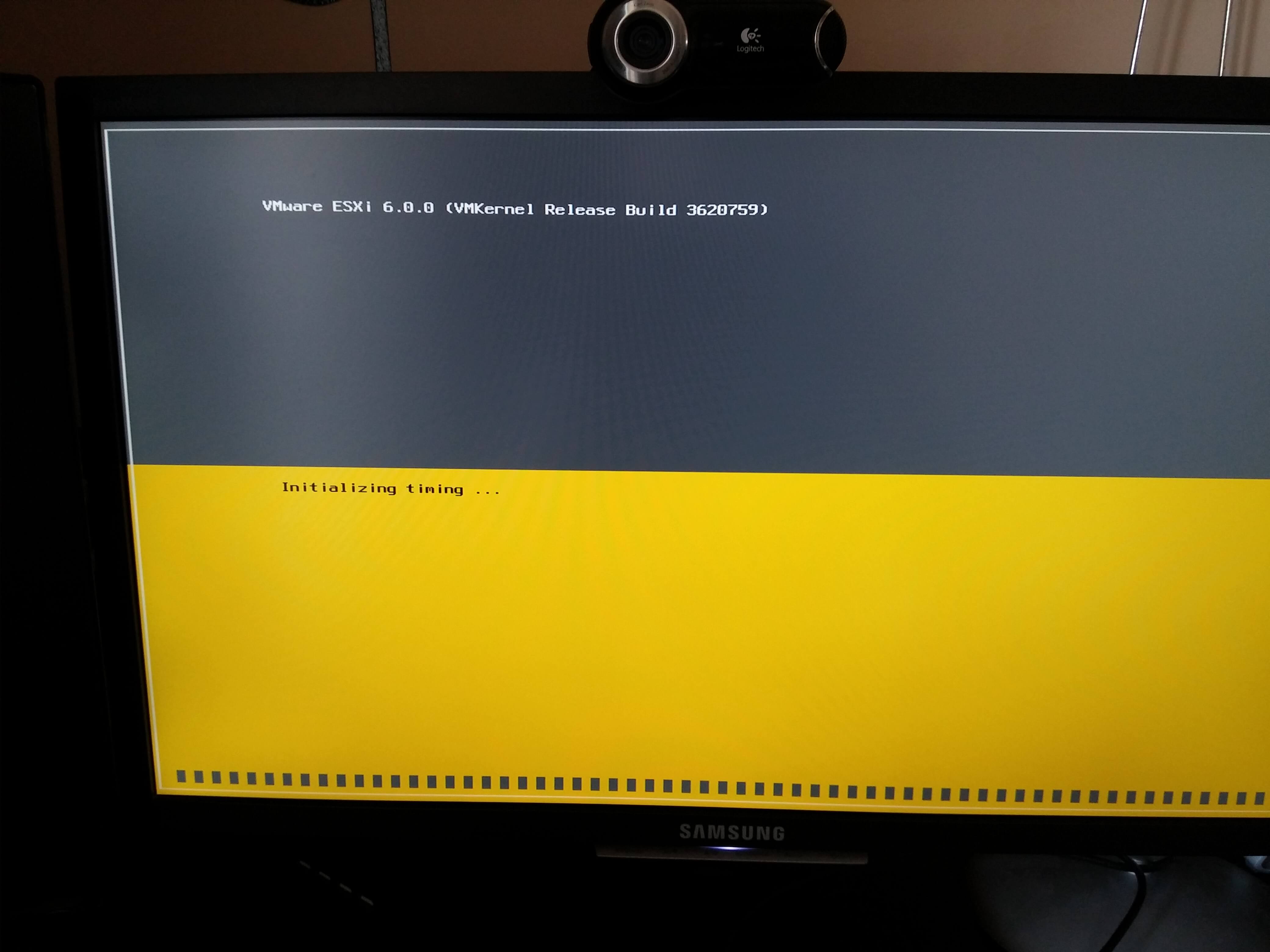

Là c’est très simple, il suffit de mettre la clef USB sur l’un des ports USB du NUC, de brancher un écran sur le port HDMI, un clavier et l’alimentation. Vous allumez le NUC, l’installation se lancera toute seule :
installation.vmware.nuc11

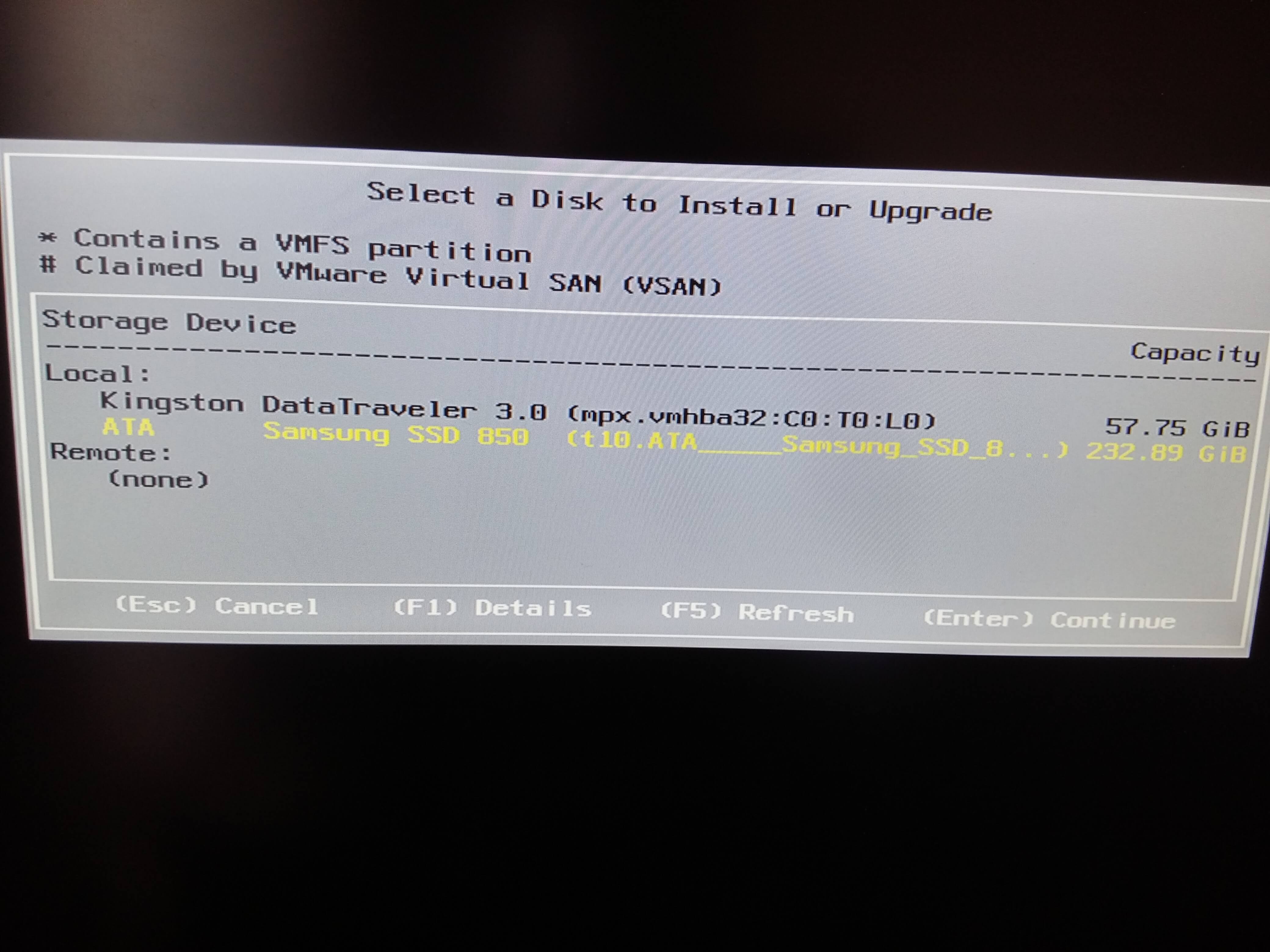

Ici sélectionnez bien le disque correspondant au SSD (vous pouvez le repérer soit par le nom soit par la taille)
installation.vmware.nuc13

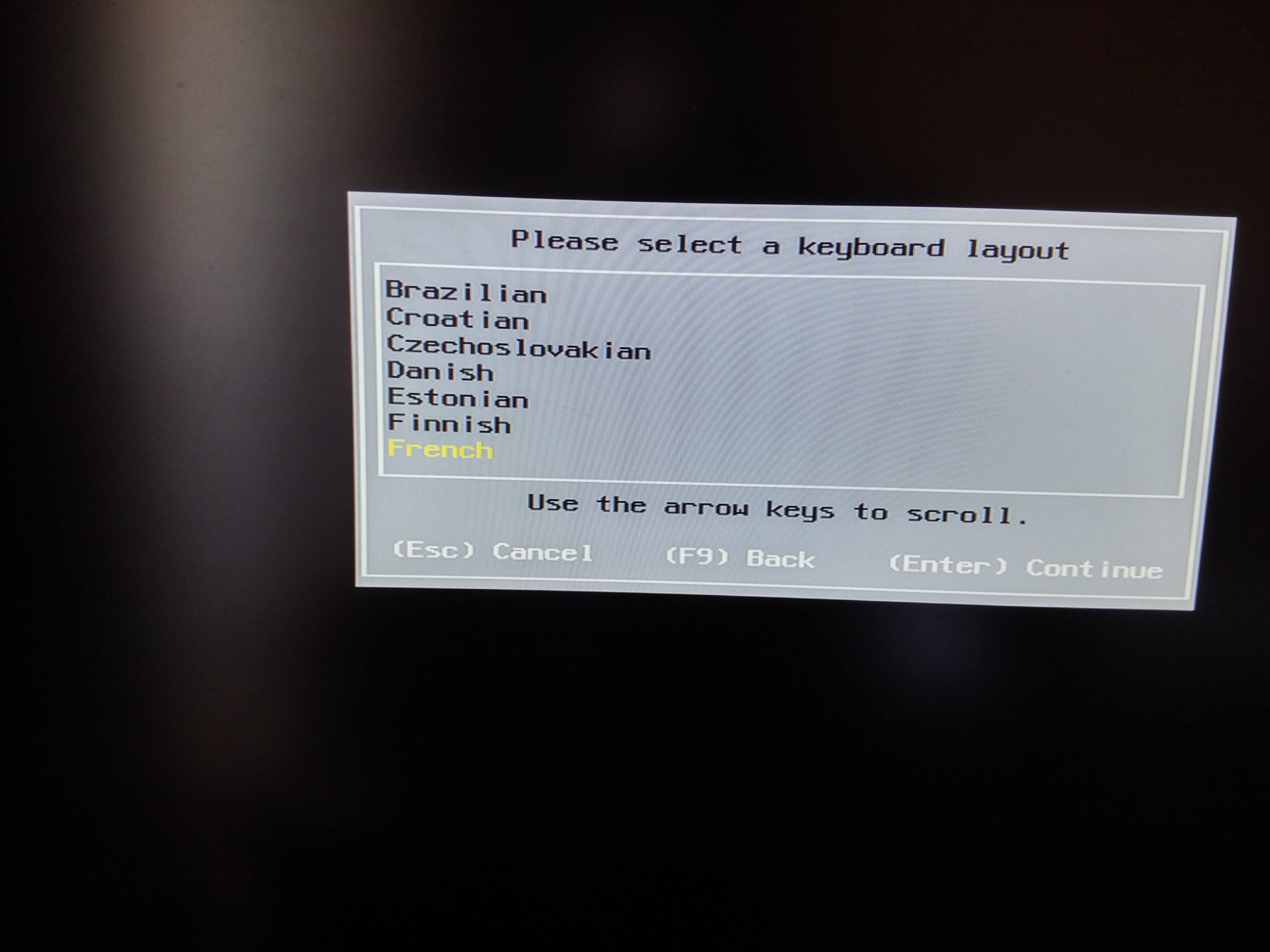

Sélectionnez “French” :
installation.vmware.nuc14

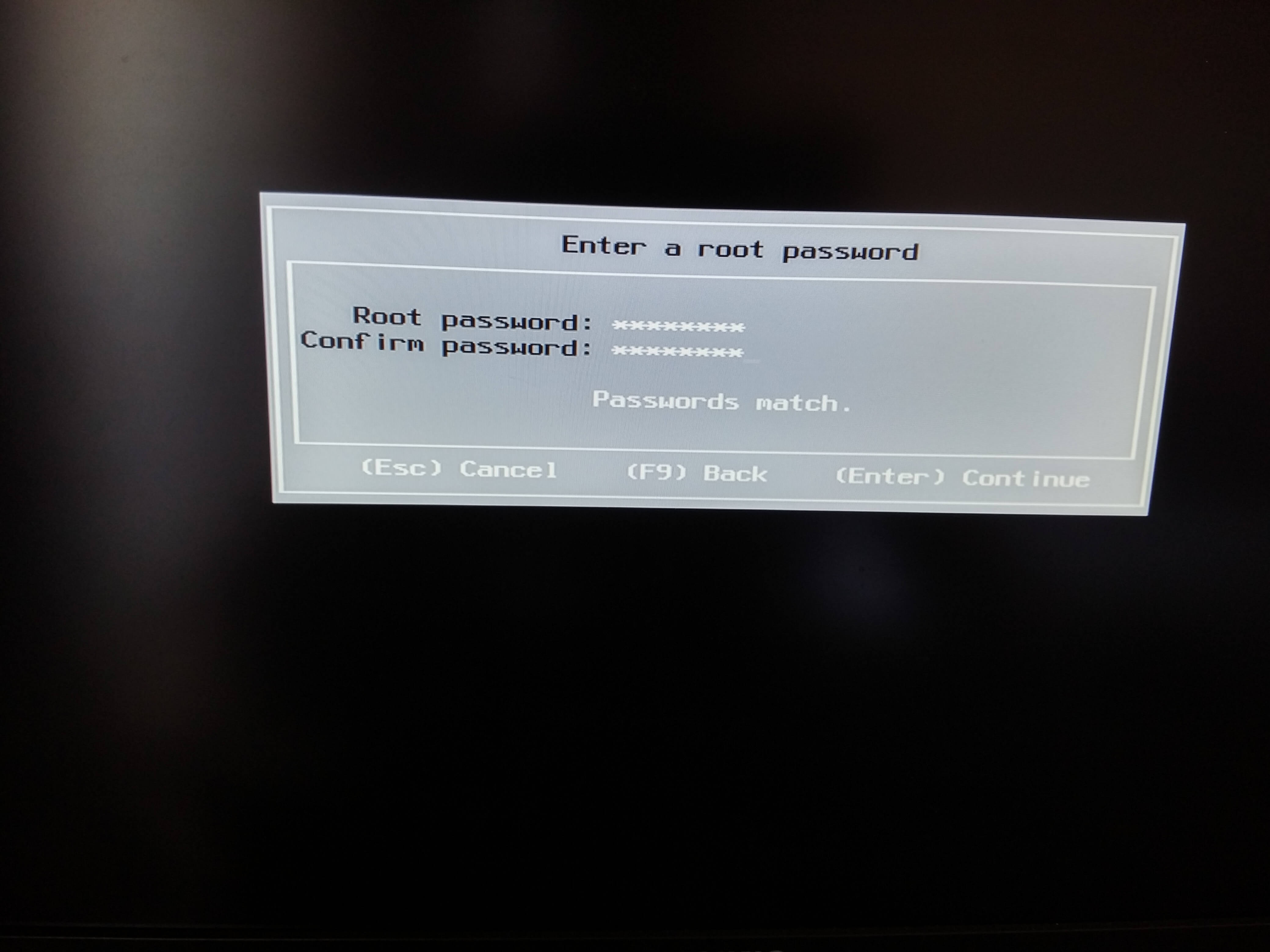

Mettez un mot passe, au début je vous conseille de mettre un truc simple comme “oooo” (on le changera par la suite) :
installation.vmware.nuc15

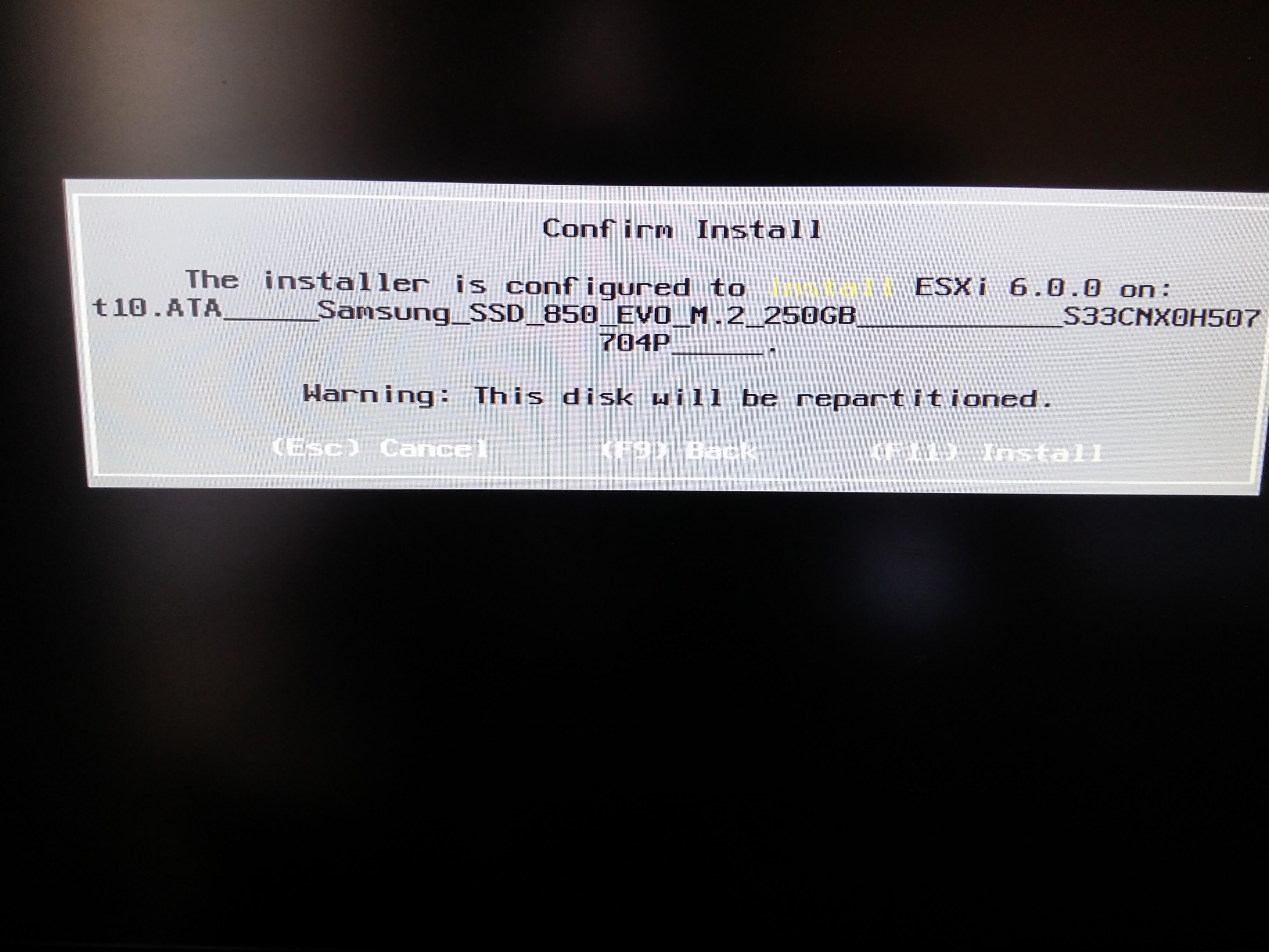

Validez en faisant F11 :
installation.vmware.nuc16

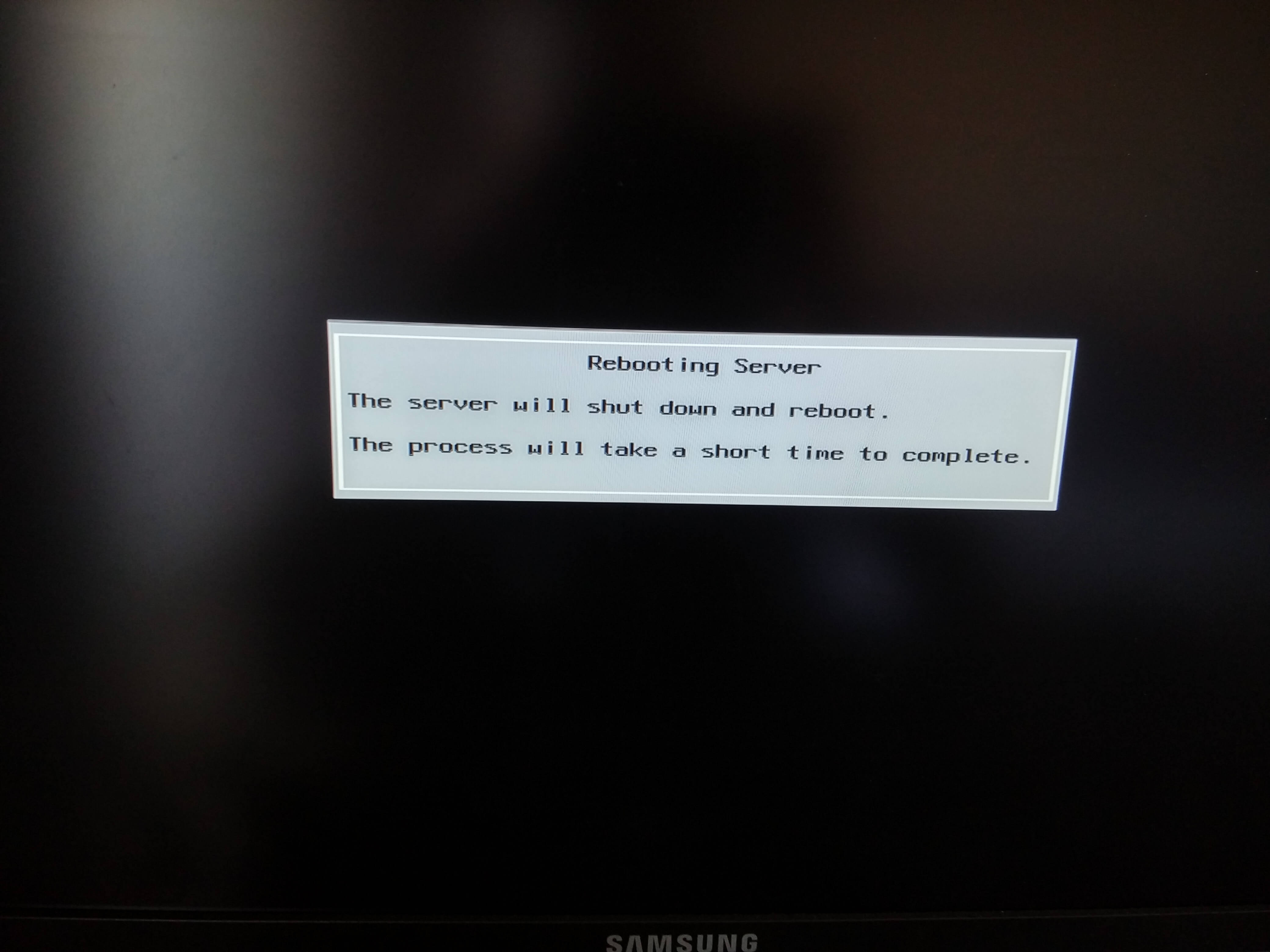

L’installation va prendre de 10 à 20min, ensuite il vous faudra enlever la clef USB et attendre que le système reboot
installation.vmware.nuc17

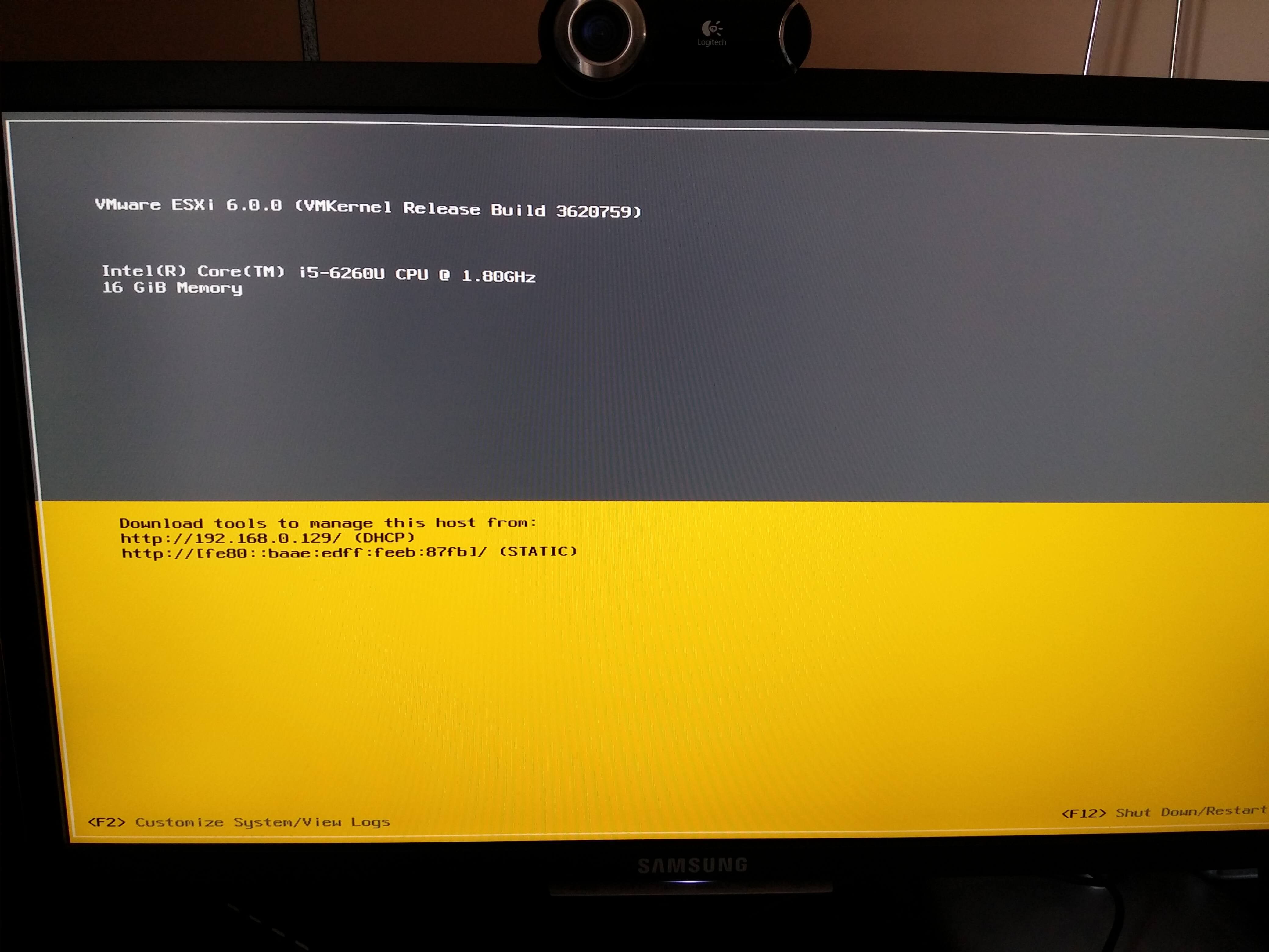

Une fois le redémarrage fini vous devez avoir :
installation.vmware.nuc18
Voilà VMware est installé (en plus il est sympa il vous donne son IP) , plus qu’à jouer avec !!!
