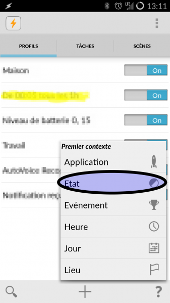

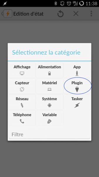

On ajoute un nouveau profil avec un état comme déclencheur.
android.autovoice1
On sélectionne Plugin sur le premier écran.

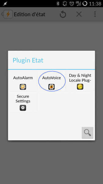

En type de plugin, on sélectionne AutoVoice.
android.autovoice3

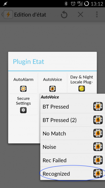

Dans le sous-menu AutoVoice, on sélectionne Recognized.
android.autovoice4

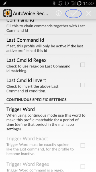

Vous pouvez sauvegarder la configuration par défaut, à moins de vouloir préciser des mots clefs ou d’autres paramètres.
android.autovoice5

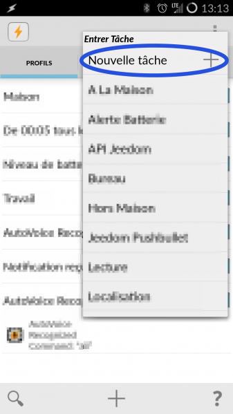

On ajoute une nouvelle tâche au profil nouvellement créé. Par exemple, elle pourra être appelée “API Jeedom”.
android.autovoice6

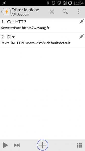

La tâche regroupera finalement 2 actions : appel API et dire le retour.
android.autovoice7

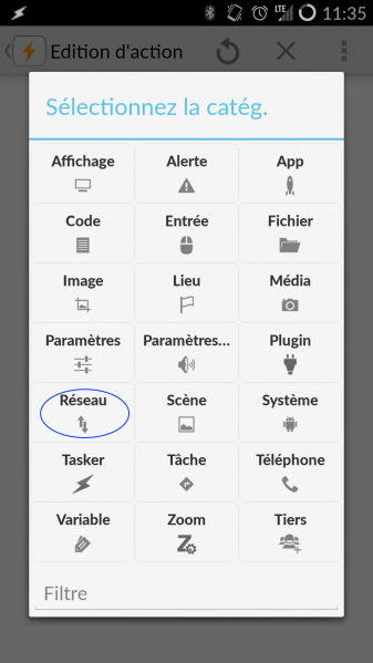

D’abord on va ajouter une action de type Réseau.
android.autovoice8

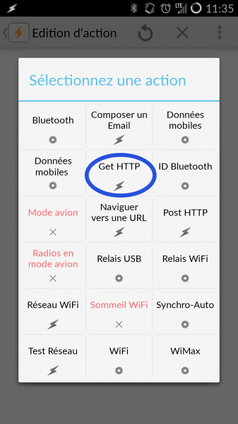

Puis on sélectionne Get HTTP.
android.autovoice9

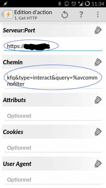

Là on va remplir avec les informations Jeedom. Voici les informations à entrer :
Ne pas oublier de mettre votre clef API en lieu et place de la chaine “votre clef” . Il faut bien laisser %avcommonfilter à la fin, ce sera remplacé par le retour d’Autovoice.
android.autovoice10

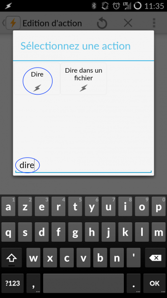

Ajouter une action de type Dire. Pour cela, filtrer les actions en mettant “dire” au niveau de la loupe.
android.autovoice11

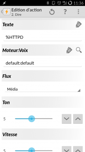

Et on rentre %HTTPD dans le champ texte.
android.autovoice12
