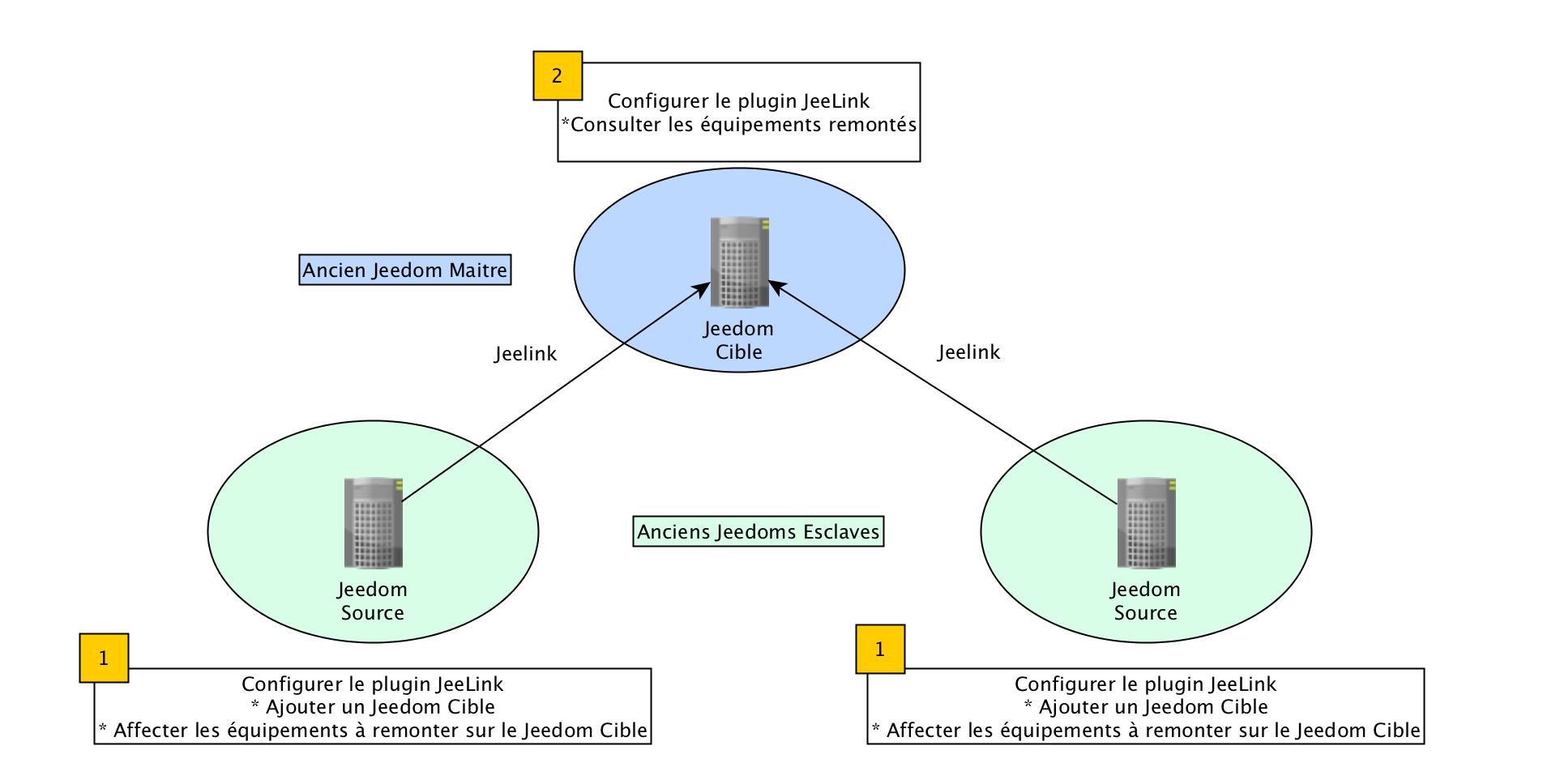

  • Jeedom Cible : Serveur (votre ancien Jeedom Maître) qui centralise les équipements du/des Jeedom(s) Source(s) Les copies d’écran sur fond noir correspondent au Jeedom Cible.
  • Jeedom Source : Serveur (votre/vos ancien(s) Jeedom Esclave(s)) qui remonte vos équipements sur le Jeedom Cible.
  • Les notions de Jeedom Maître et Jeedom Esclave ne sont plus d’actualité. Le nouveau mode de fonctionnement de synchronisation d’équipements entre plusieurs Jeedoms peut être bidirectionnel. Un serveur Jeedom peut être désormais Source et Cible alors que l’ancien mode ne permettait que la remontée des équipements de l’Esclave vers le Maître. Avec le nouveau mode il est aussi possible d’avoir plusieurs Jeedom Cibles pour un même Jeedom Source. La communication entre les Jeedoms peut désormais aussi s’effectuer à distance via internet (DNS Jeedom ou autre).

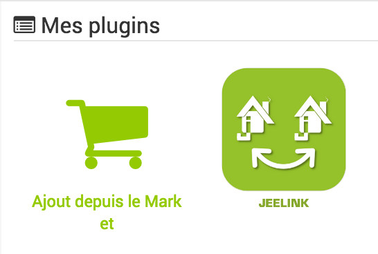

Sur votre Jeedom Cible, Plugins ⇒ Gestion des plugins :
jeelink.migration1

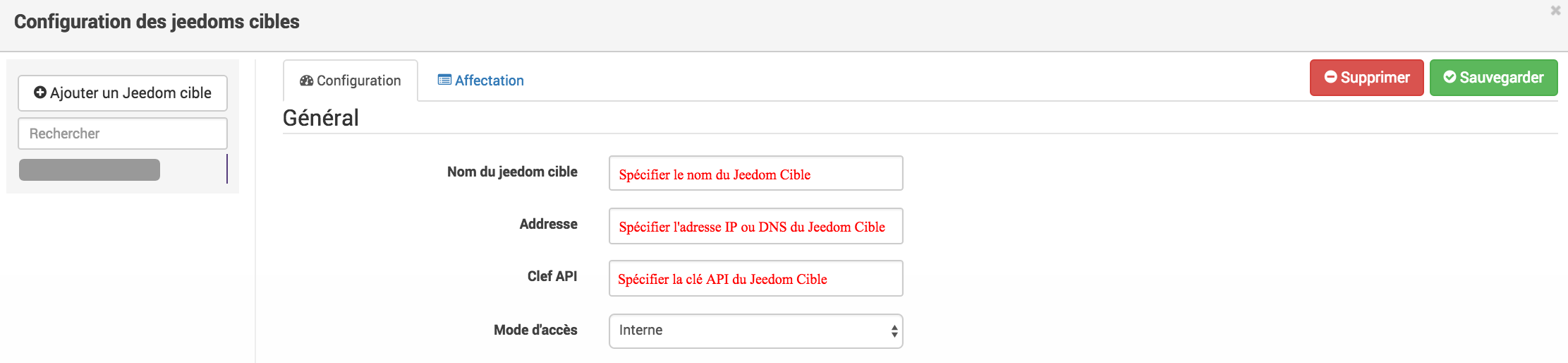

Sur le Jeedom Source, configurer le plugin “Jeedom Link” en spécifiant :
Et sauvegarder la configuration.
jeelink.migration3

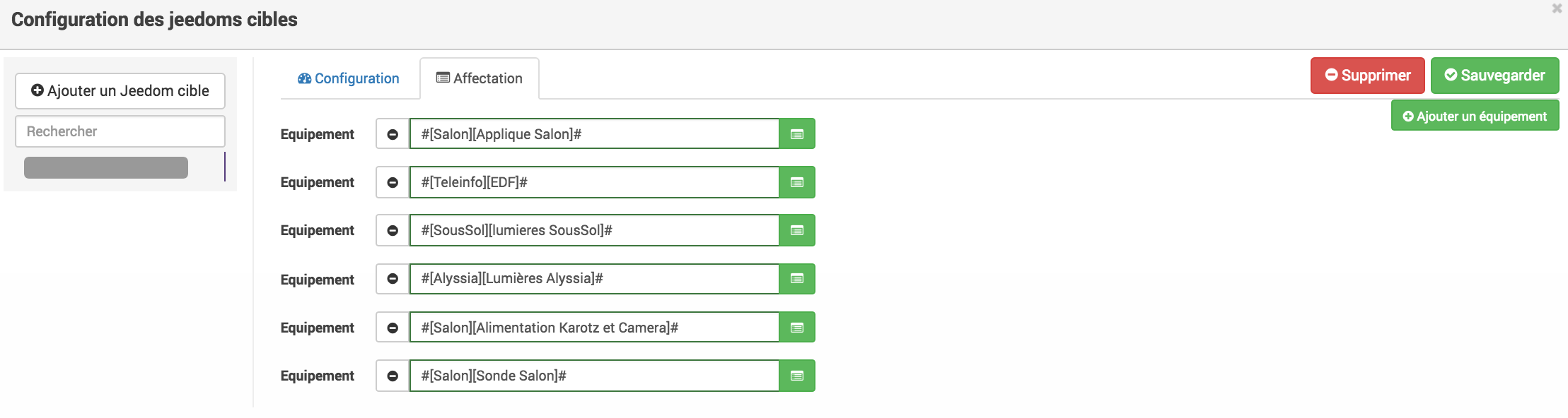

Dans l’onglet Affectation, ajouter les équipements que vous désirez remonter vers le Jeedom Cible.
jeelink.migration4

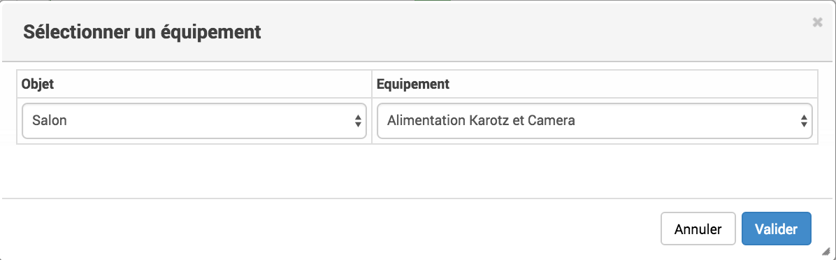

Cliquer sur Ajouter un équipement Sélectionner l’objet et l’équipement à ajouter :
jeelink.migration5

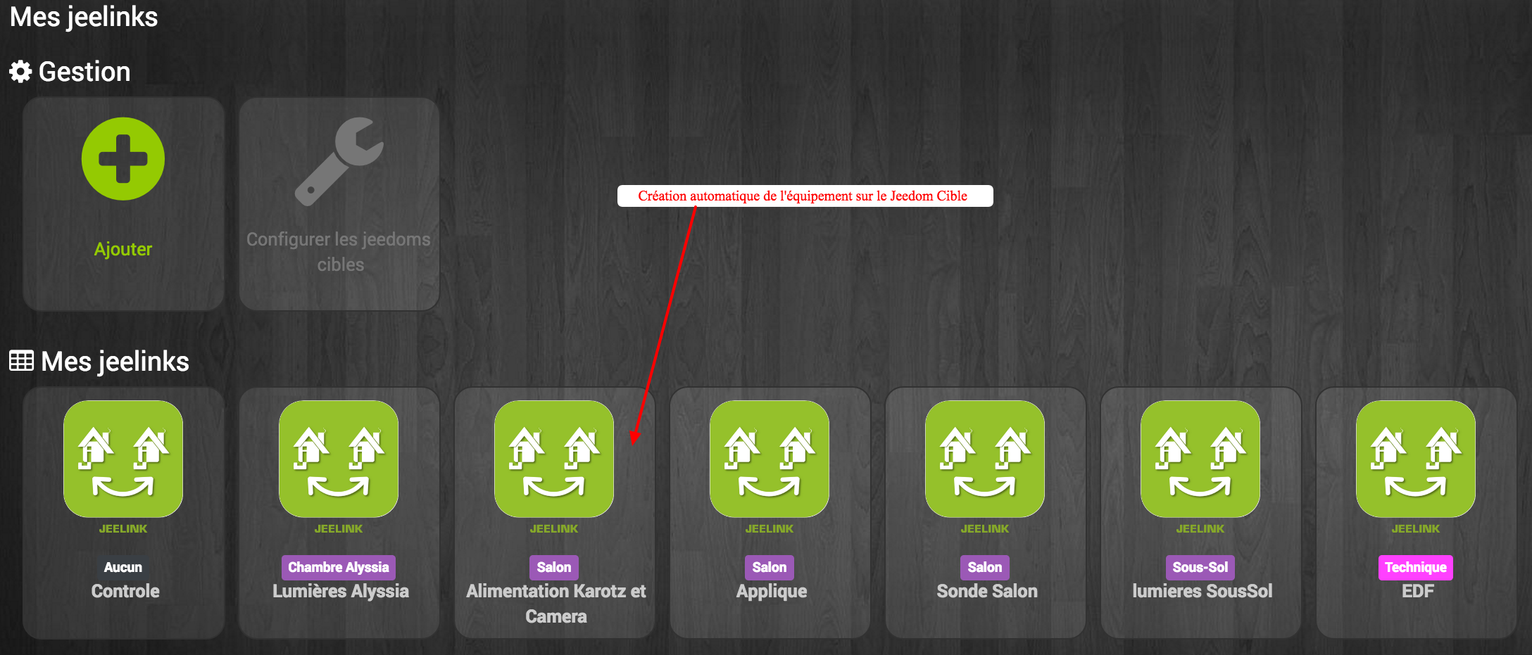

Après avoir rafraîchit la page Mes JeeLinks du Jeedom Cible, vous devez constater la création automatique de l’équipement :
jeelink.migration6

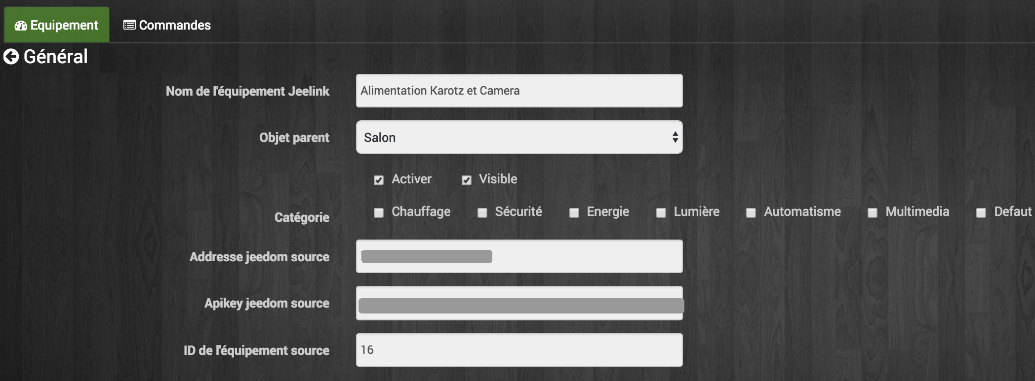

Comme tout équipement Jeedom, vous pouvez activer/désactiver et afficher ou non l’équipement, ses commandes,…​ ou changer la catégorie :
jeelink.migration7

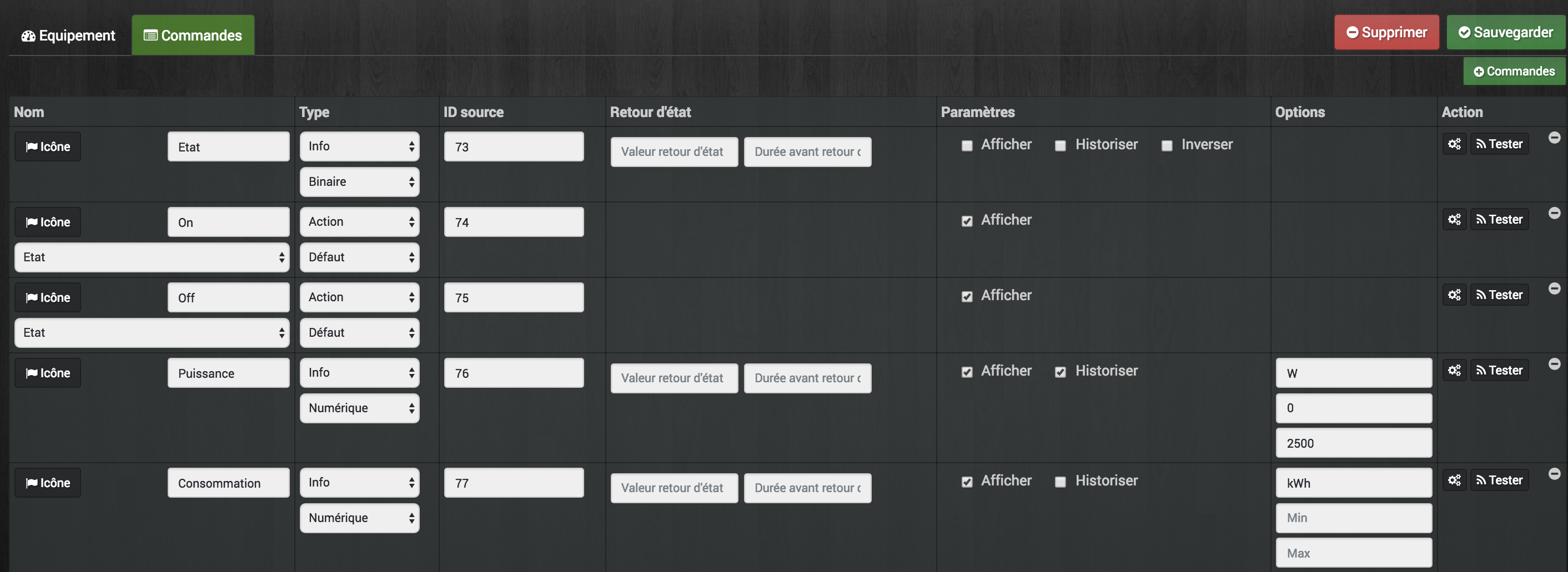

Dans l’onglet Commandes, vous accédez à tous les paramètres des commandes de l’équipement :
jeelink.migration8
