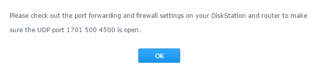

Un message indique alors les ports qui doivent être redirigés sur votre Box internet vers votre NAS.
synology.utilisation vpn4

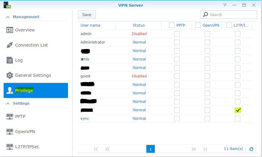

Autoriser des utilisateurs à utiliser le service VPN sur le NAS
Aller de nouveau sur le menu principal et sélectionner VPN Server
synology.utilisation vpn2
Dans la partie gauche sélectionner Privilège
Décocher toutes les cases sous PPTP Open VPN et L2TP
Cocher uniquement la case en face de l’utilisateur que vous voulez autoriser à utiliser le VPN .

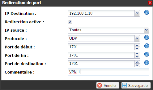

Ajouter une redirection
synology.utilisation vpn9
Entrer les paramètres comme suit.
Tip
ID de destination est le seul truc qui dépend de votre installation, il faut y mettre l’IP de votre NAS Synology
Faire sauvegarder
synology.utilisation vpn10
On note alors que le paramétrage est pris en compte
synology.utilisation vpn11
Recommencer l’opération avec les ports UDP 500 et 4500

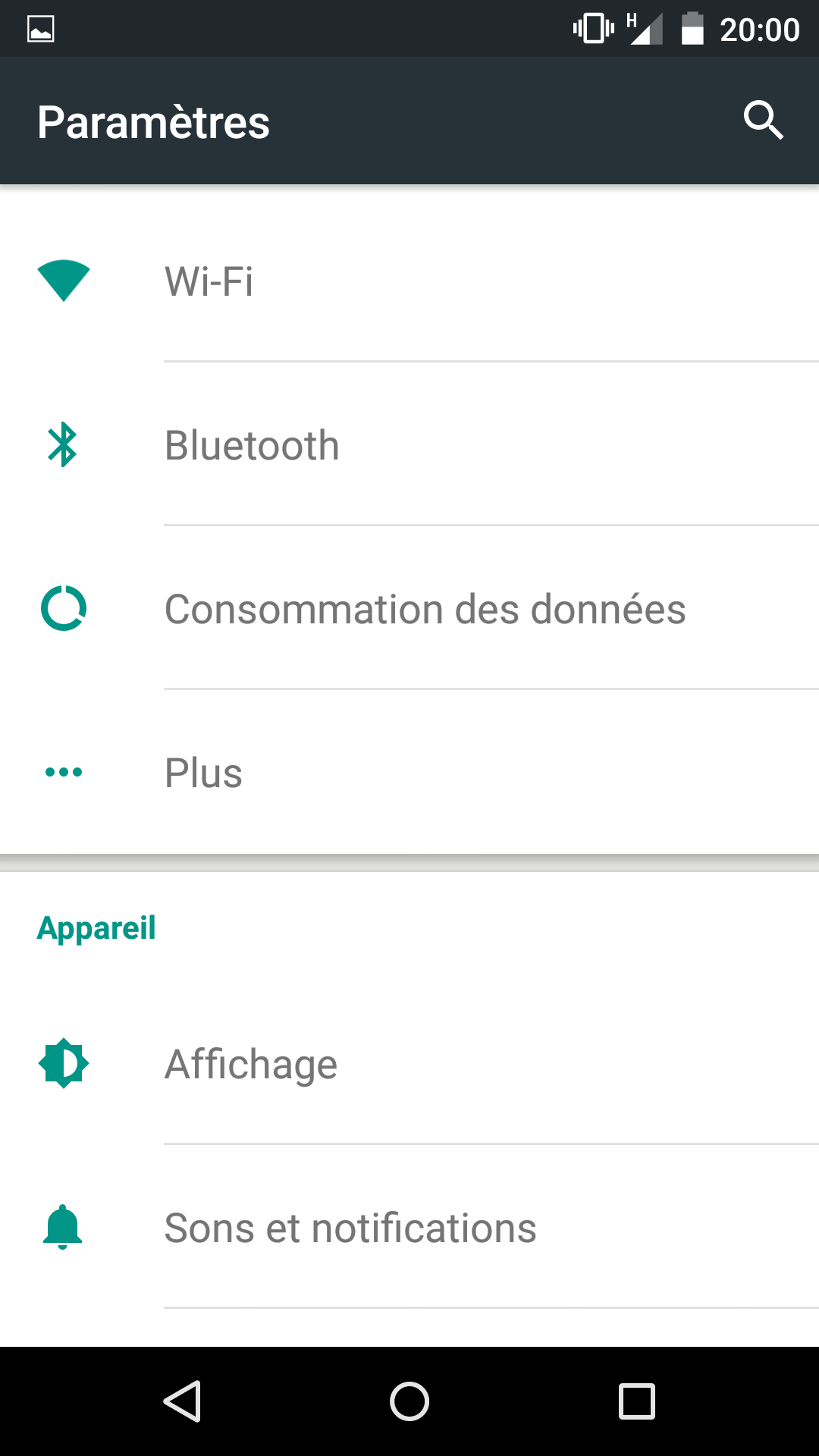

Configurer le VPN sur votre mobile

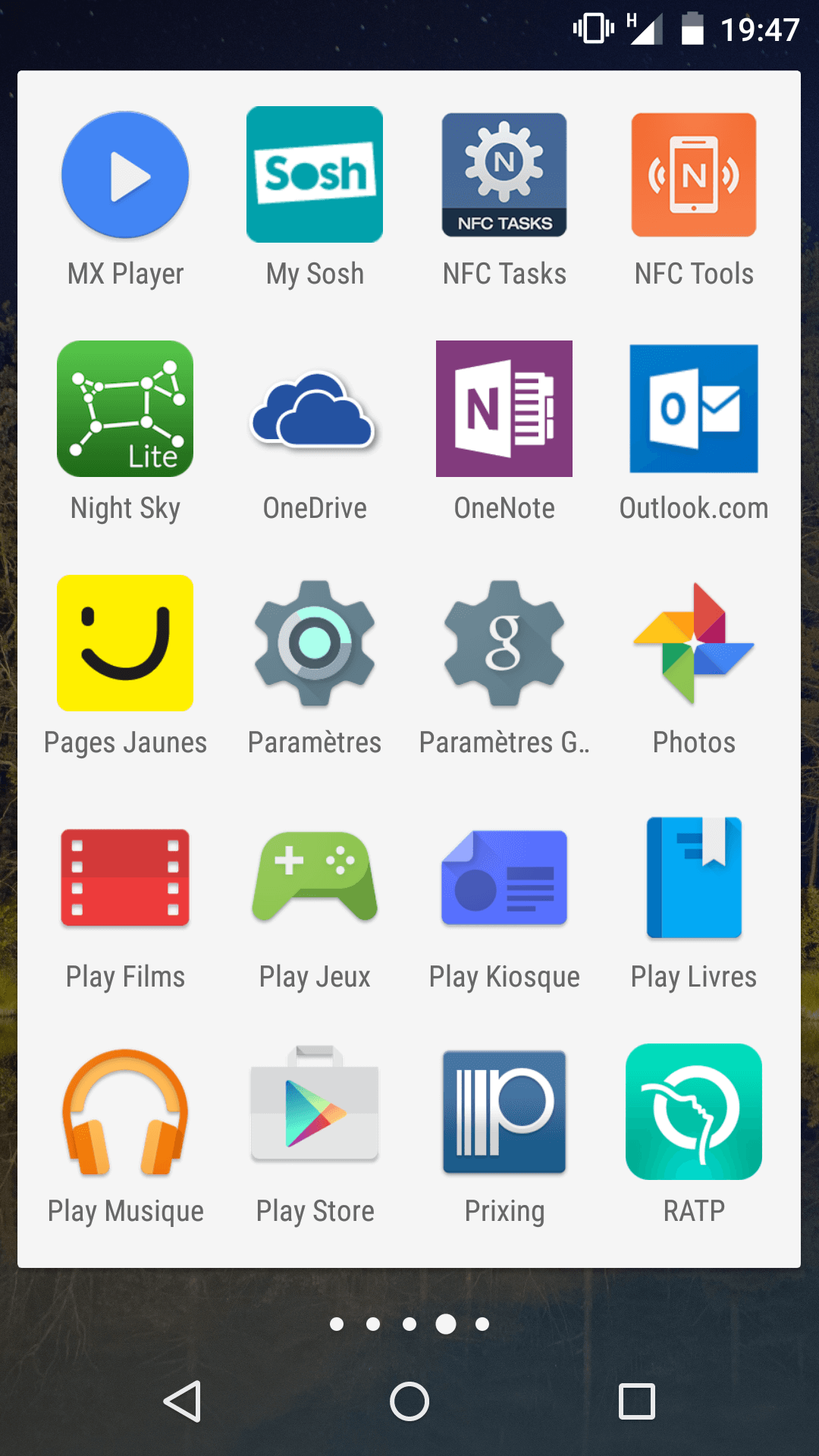

Aller dans application et sélectionner Paramètres
synology.utilisation vpn12

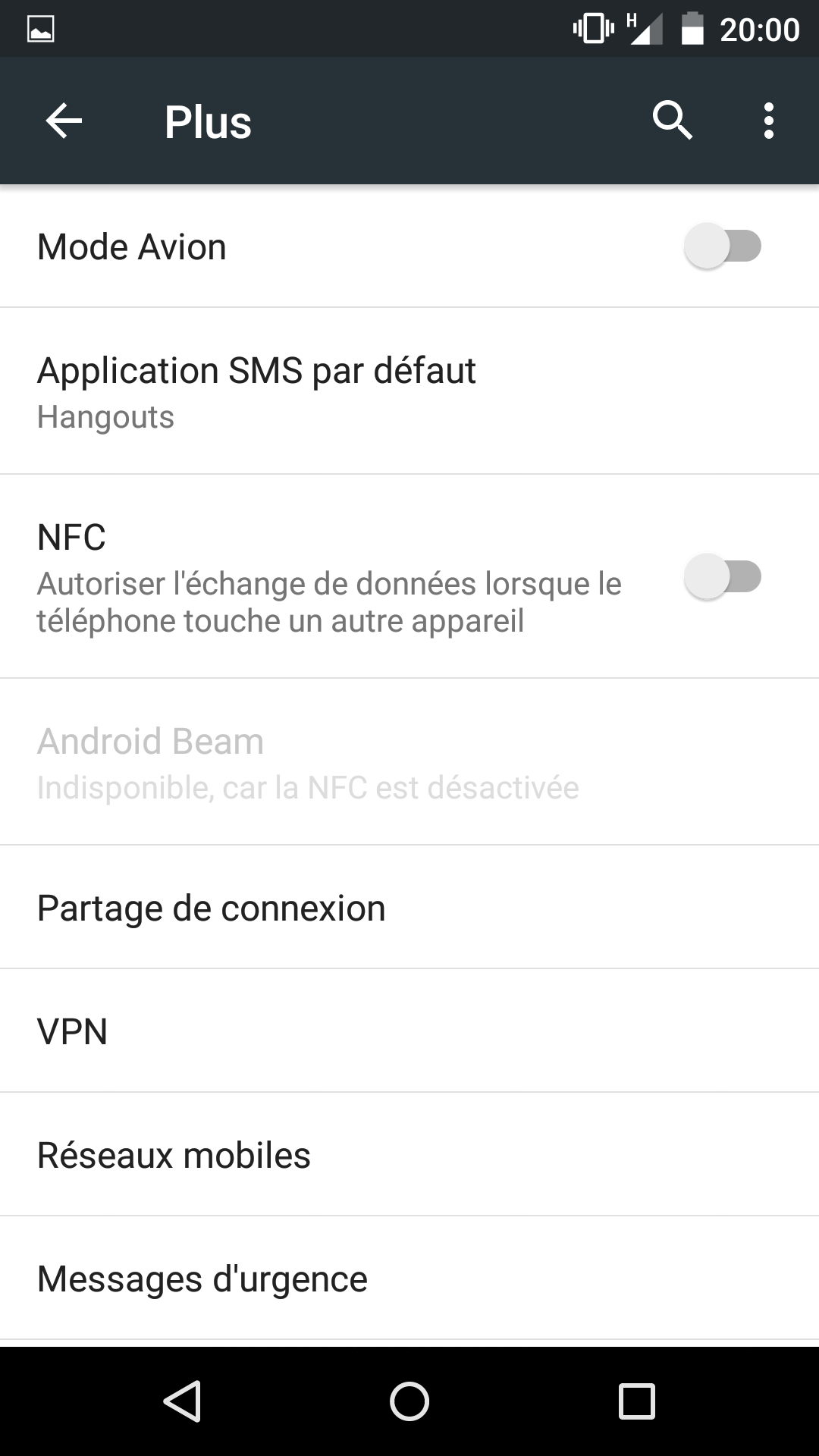

Cliquer sur … Plus
synology.utilisation vpn13

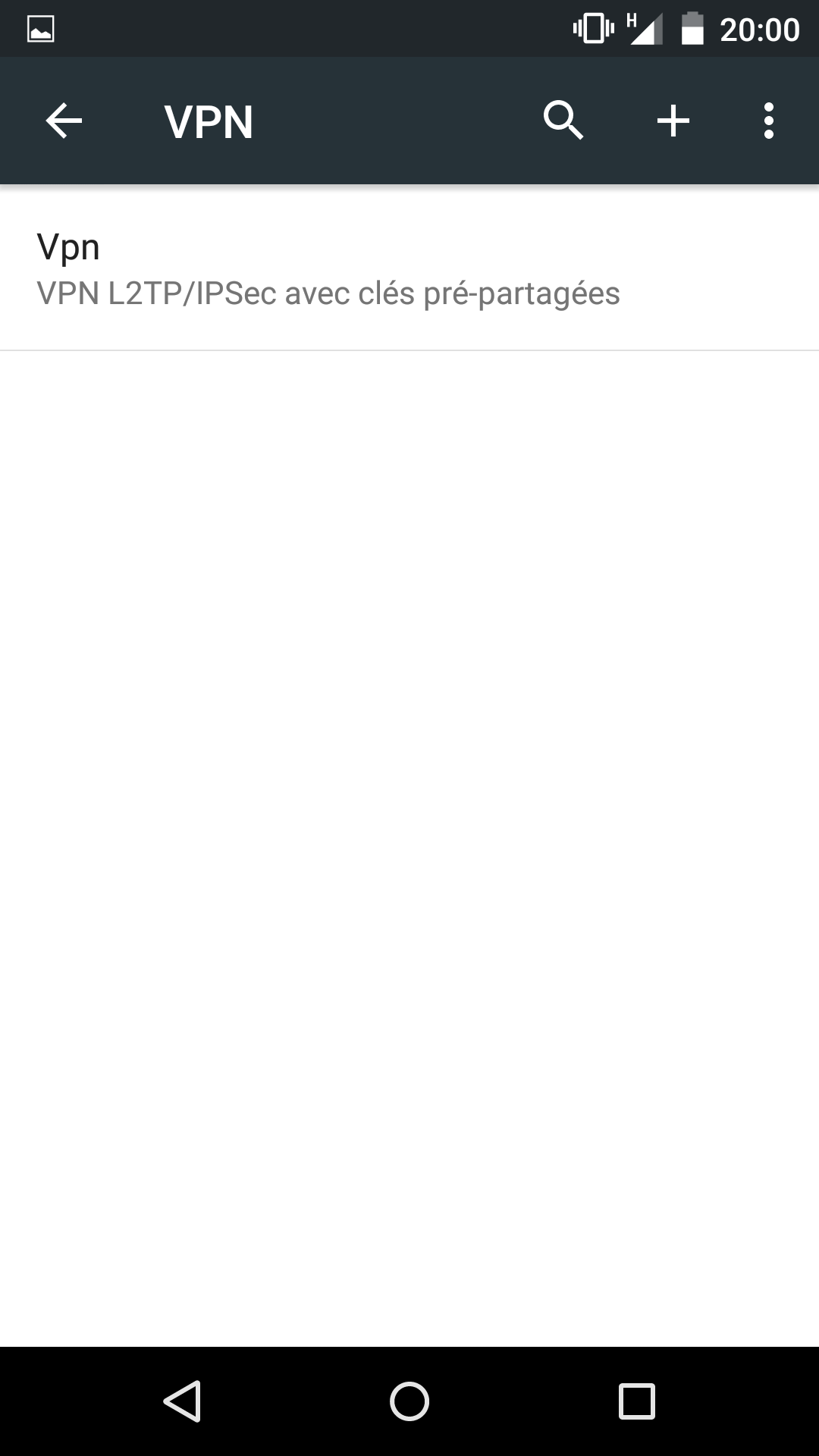

Cliquer sur VPN
synology.utilisation vpn14

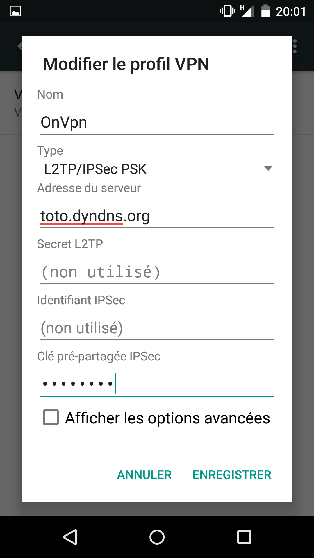

Cliquer sur le + en haut à droite
synology.utilisation vpn15
Donner un nom à l’accès VPN, mettre comme type L2TP/IPSec PSK, entrer l’adresse publique de votre box internet (ou un nom DNS si vous en avvez un) et entrer la clef partagée renseignée dans la partie Configurer un serveur VPN :
synology.utilisation vpn16

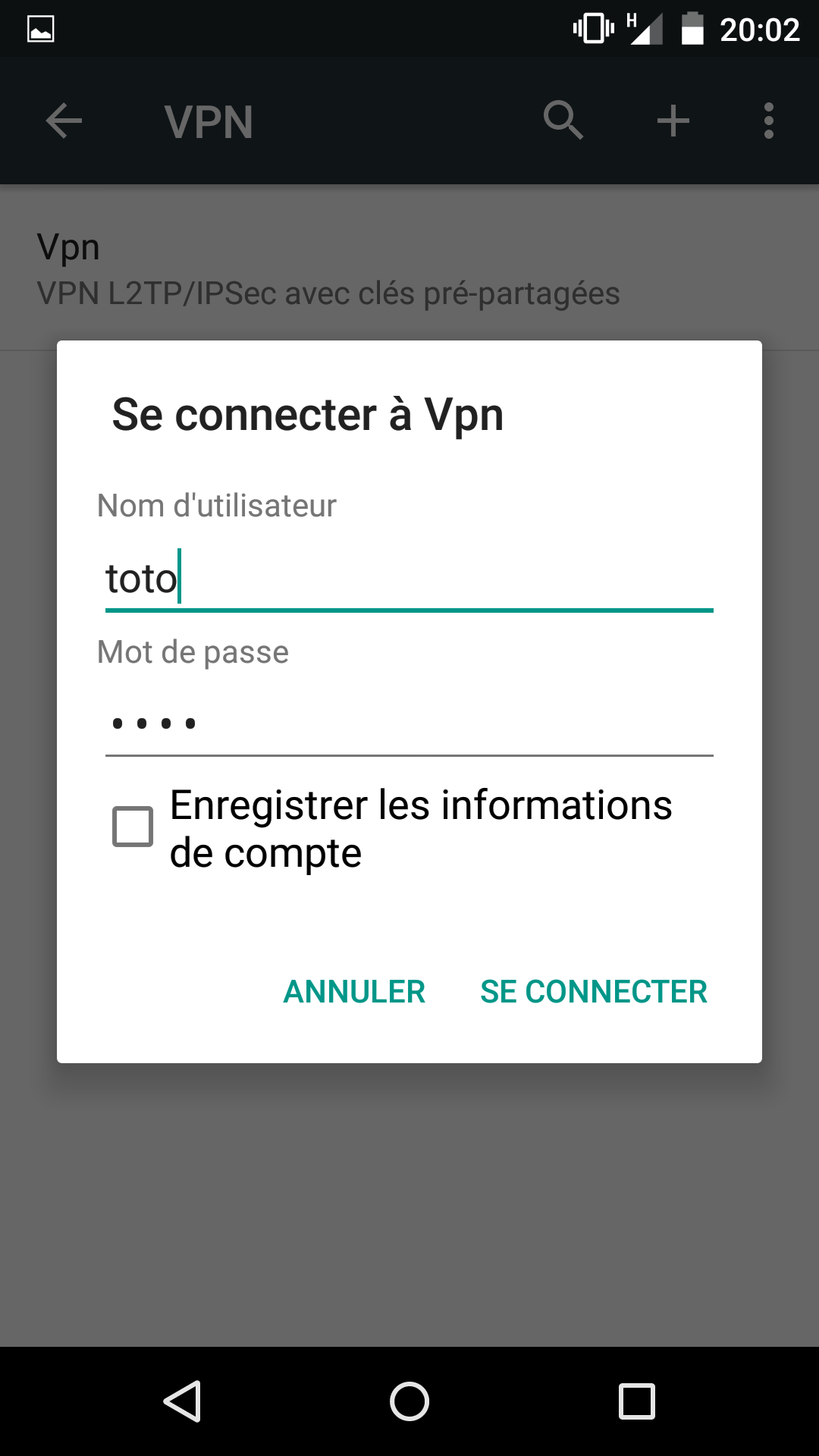

Maintenant pour lancer le VPN, il suffit de cliquer sur la nouvelle ligne qui est apparue avec le nom de votre tunnel VPN
synology.utilisation vpn17
Entrez alors le login et le mot de passe de l’utilisateur qui a été configuré dans la partie Configurer un serveur VPN
synology.utilisation vpn18
Et voilà tout ce que vous faites sur votre téléphone c’est comme si vous étiez en Wifi de chez vous !
