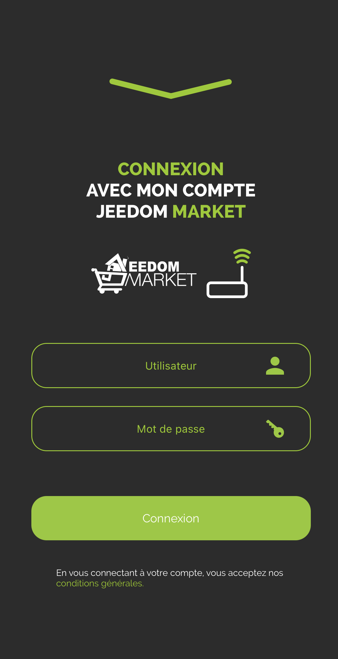

Connexion via le compte Market
Saisissez simplement votre identifiant et mot de passe Market pour vous connecter.

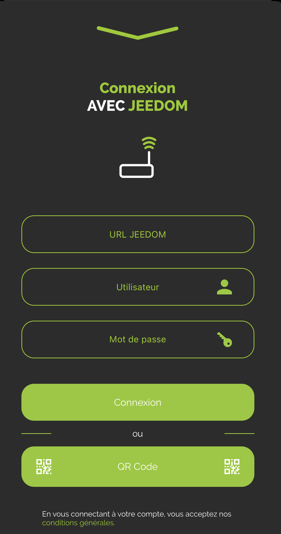

Connexion via l’ID de la Box
Sur cet écran, plusieurs options s’offrent à vous :

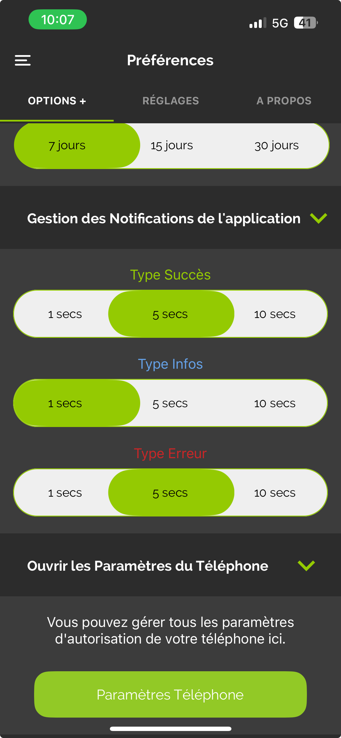

Paramètres de l’application
Vous pouvez configurer la durée d’affichage des notifications in-app selon leur type (Succès, Info, Erreur). Par défaut, elles sont réglées sur 5 secondes.
