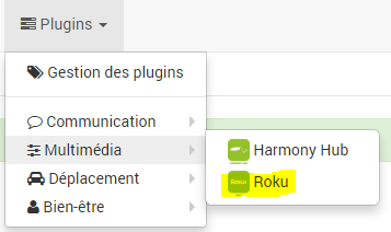

Rendez vous dans le menu Plugins/Multimedia, vous y trouverez le plugin Roku :
configuration1

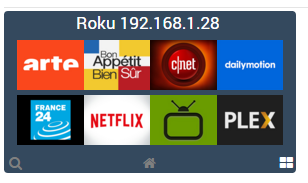

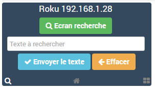

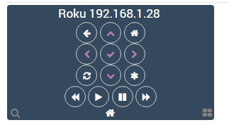

Le widget :
roku screenshot1 roku
screenshot3 roku
screenshot4
Le widget se décompose en trois parties :
Vous pouvez avec les 3 boutons du bas choisir la page à afficher. La page se chargeant à chaque fois au moment où vous vous rendez sur le dashboard étant bien entendu celle de la télécommande.
