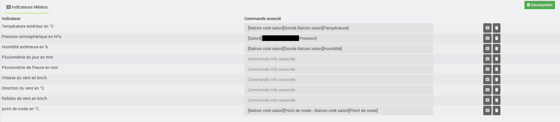

Pour le configurer, il suffit de sélectionner les commandes contenant les indicateurs.
