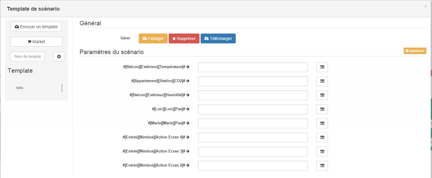

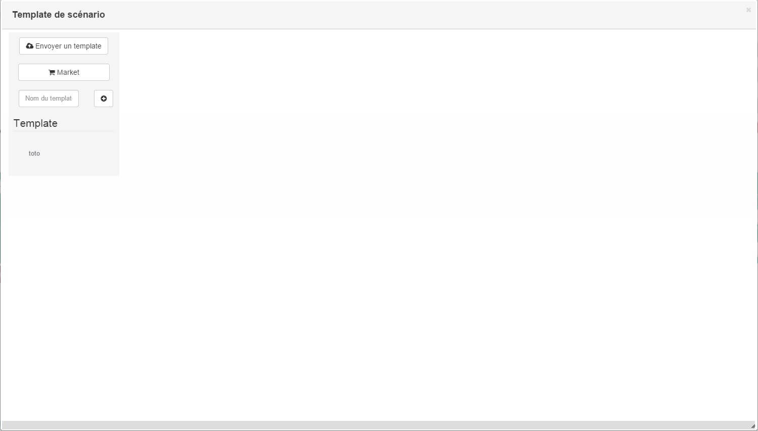

Schablone : Ermöglicht den Zugriff auf und das Anwenden von Vorlagen zum Drehbuch vom Markt. (am Ende der Seite erklärt).

Mit dieser Funktion können Sie ein Szenario in eine Vorlage für umwandeln Wenden Sie es beispielsweise auf ein anderes Jeedom an oder teilen Sie es auf dem Markt. Von dort aus können Sie auch ein Szenario wiederherstellen vom Markt.
Sie sehen dann dieses Fenster :
Von dort haben Sie die Möglichkeit :
Senden Sie vorher eine Vorlage an Jeedom (JSON-Datei) erholt),
Konsultieren Sie die Liste der auf dem Markt verfügbaren Szenarien,
Erstellen Sie eine Vorlage aus dem aktuellen Szenario (vergessen Sie nicht gib einen Namen),
Um die Vorlagen zu konsultieren, die derzeit auf Ihrem Jeedom vorhanden sind.
Durch Klicken auf eine Vorlage erhalten Sie :
Oben kannst du :
Aktie : Teilen Sie die Vorlage auf dem Markt,
Entfernen : Vorlage löschen,
Download : Stellen Sie die Vorlage als JSON-Datei wieder her um es zum Beispiel an ein anderes Jeedom zurückzusenden.
Unten haben Sie den Teil, auf den Sie Ihre Vorlage anwenden können aktuelles Szenario.
