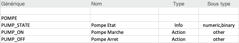

  1. Importar archivo JSON/XLSX : le permite agregar una lista de tipos genéricos desde un archivo xslx
Import XLSX
o un archivo JSON
    "PUMP_STATE_MAJEEDOM": {
        "name": "Estado de la bomba (MAJEEDOM)",
        "family": "BOMBA (MAJEEDOM)",
        "familyid": "BOMBA _MAJEEDOM",
        "type": "Info",
        "subType": "binary",
        "genTypePerso_tipo": true
    "BOMBA_ON_MAJEEDOM": {
        "name": "Bomba encendida (MAJEEDOM)",
        "type": "Action",
        "subType": "other",
    "PUMP_OFF_MAJEEDOM": {
        "name": "Parada de bomba (MAJEEDOM)",
        "type": "Action",
        "subType": "other",

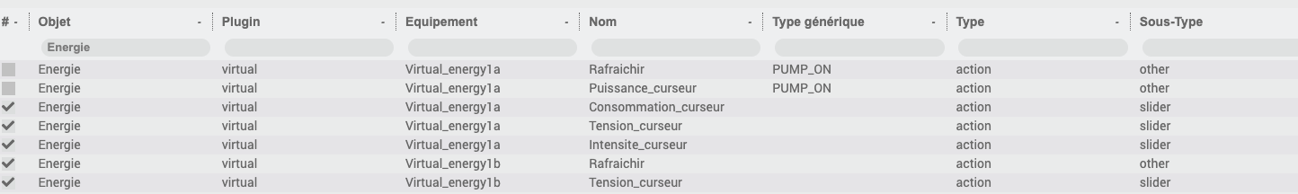

Aplicar el tipo genérico a los comandos
  1. Ingrese la configuración deseada
Configuration du amable générique
  1. Seleccione la lista de comandos para aplicarles este tipo genérico
Liste des commandes
