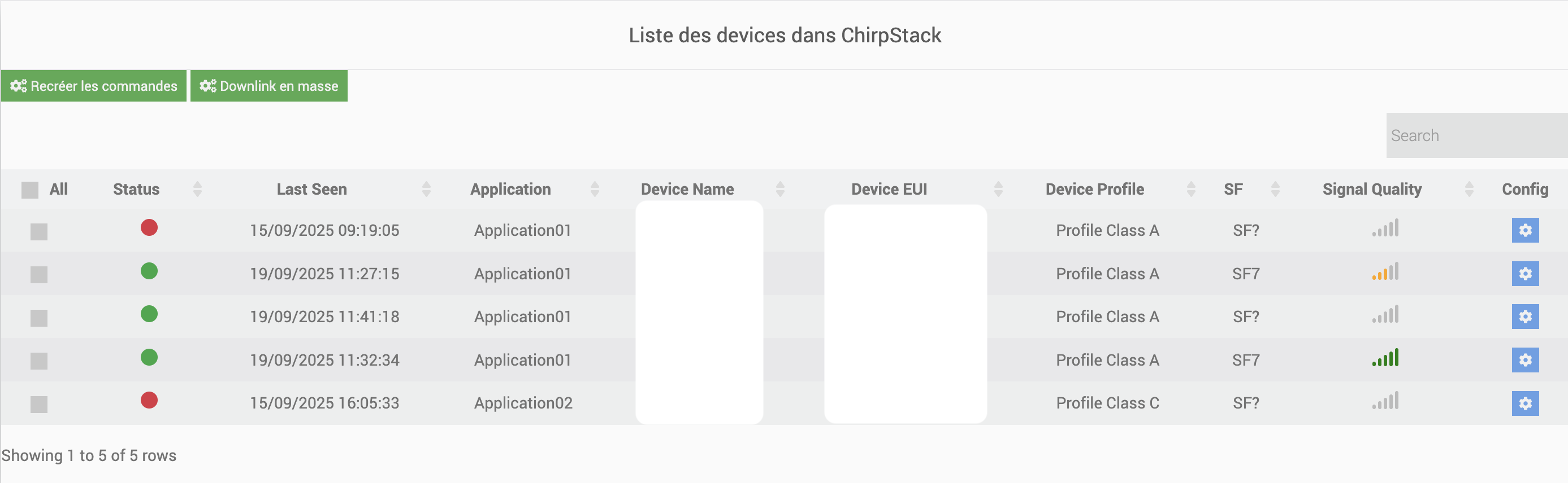

Agregar equipo
!alt text](../images/image-1.png) .
Es importante en el lado derecho elegir el tipo de equipo. Esto es lo que permitirá saber cómo analizar el marco.
: !alt text](../images/equiplorawanconfig.png)
Una vez hecho esto, puedes guardar. A continuación, la próxima vez que reciba un marco, se actualizarán los comandos de su equipo
