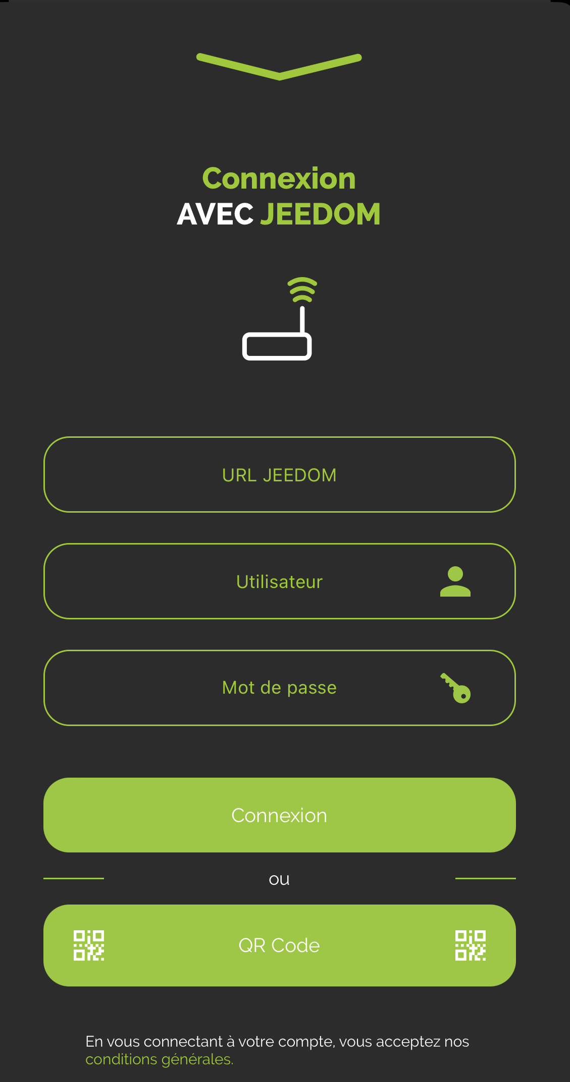

Pour connecter votre téléphone, deux méthodes sont disponibles :
Sur le premier écran de l’application, vous pouvez soit connecter votre compte Market pour retrouver toutes les Box associées à ce compte, soit ajouter une Box manuellement.

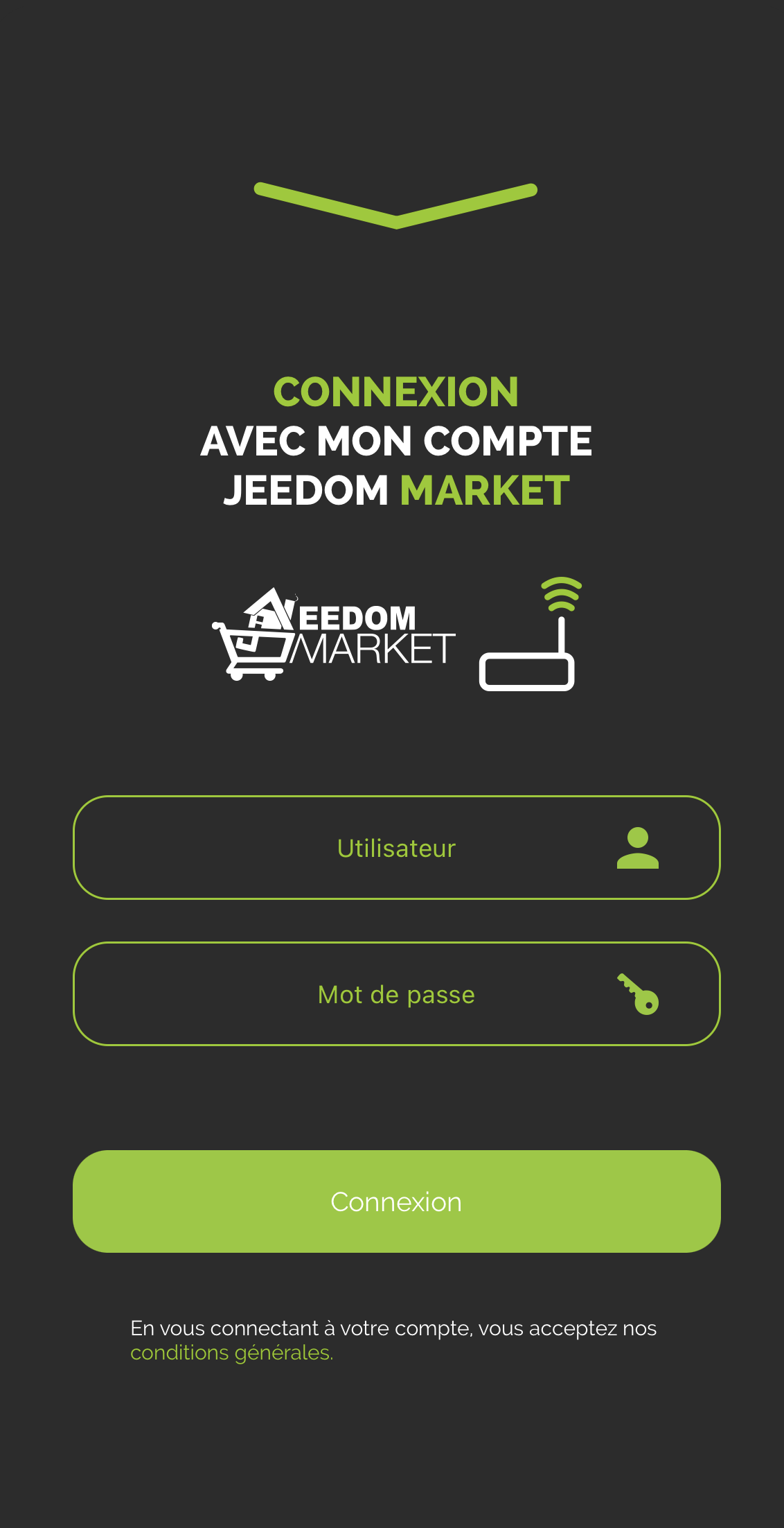

Saisissez simplement votre identifiant et mot de passe Market pour vous connecter.

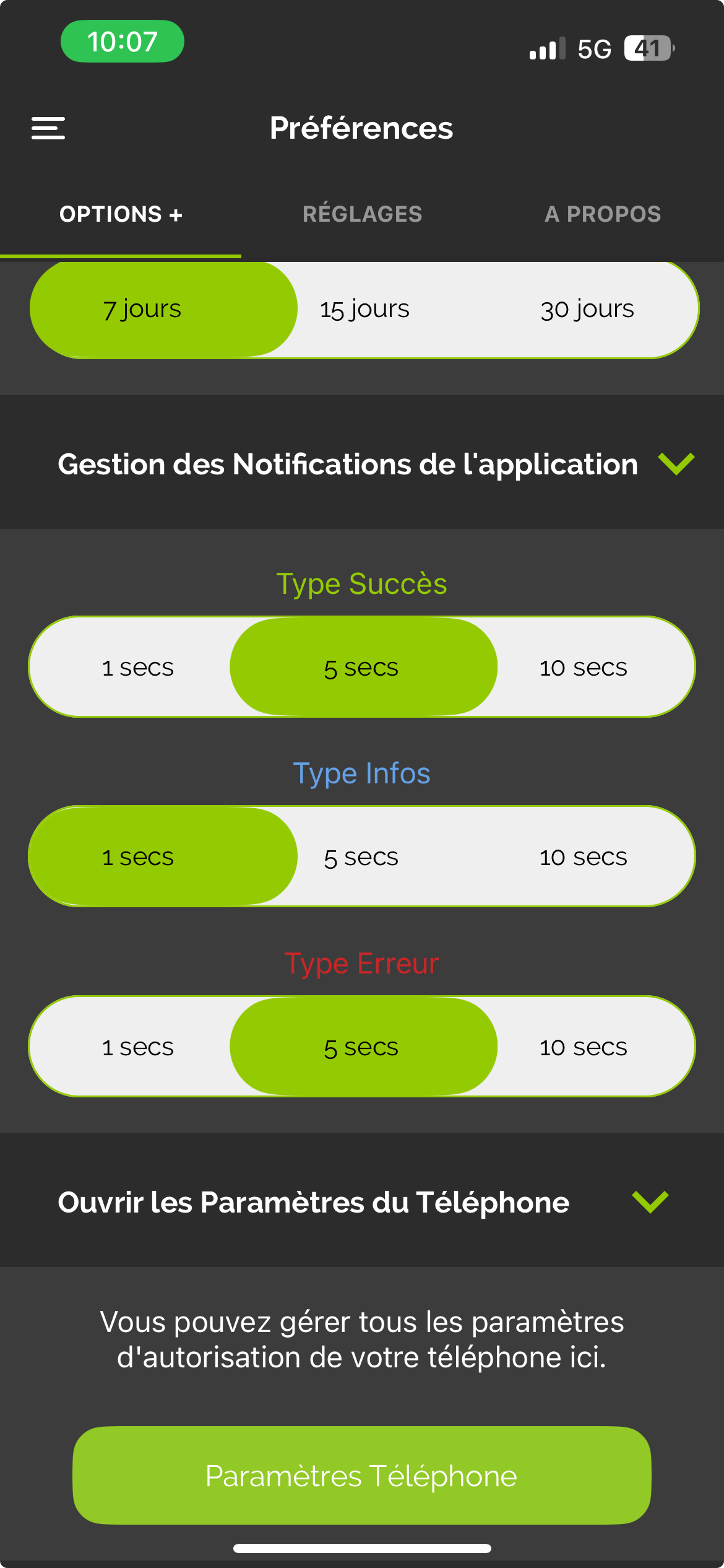

Vous pouvez configurer la durée d’affichage des notifications in-app selon leur type (Succès, Info, Erreur). Par défaut, elles sont reglées sur 5 secondes.
